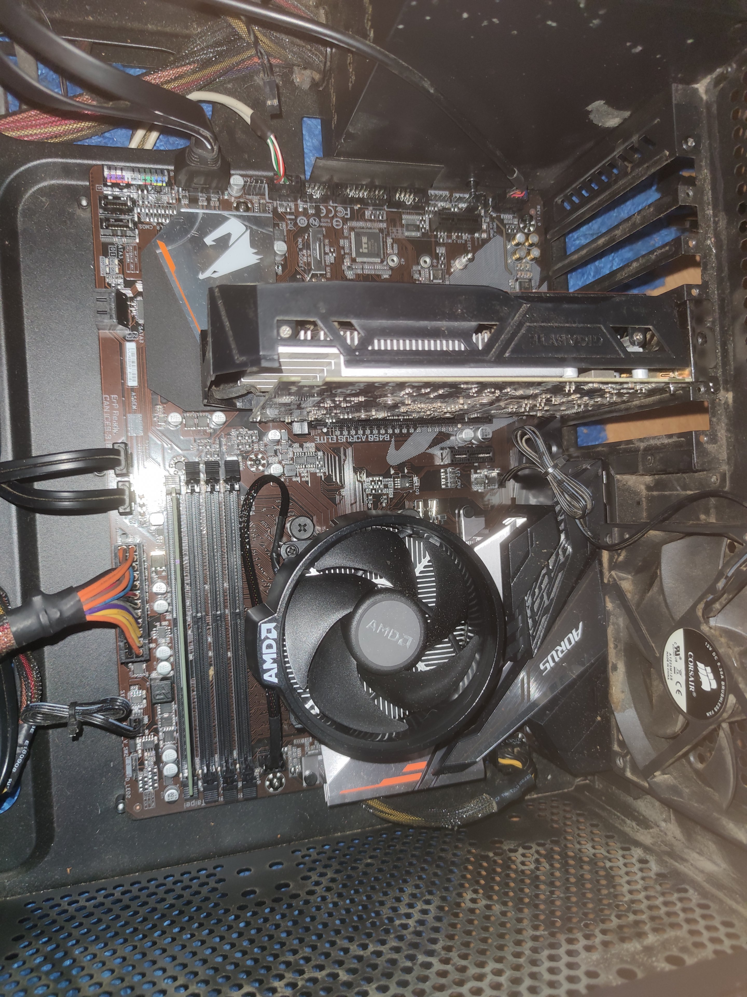

ich habe mir in den letzten Wochen neue PC-Komponenten bestellt und sie sind heute angekommen. Ich habe es soweit mit meiner Freundin zusammengebaut. Nachdem alles eingebaut und verkabelt war, wollte ich starten. Es tat sich allerdings gar nichts, außer dass das Motherboard kurz aufgeleuchtet hat. Ton (z. b. beep geräusch), war nicht da(Speaker ist dran).

DU hast den Ram im 4ten slot alleine drin, versuche mal den 2ten alleine. vom CPU-Kühler aus gesehen

Die Front panel anschlüsse oben links schauen leer aus, bist du dir WIRKLICH sicher, dass der PowerSW verbunden ist?
Du rauchst zuhause, oder?

Du hast auf deinem Bild oben links die Stecker für den Ein/Aus Schalter nicht verbunden,

Sieht aus als wenn der 4-polige Teil des ATX Steckers nicht ganz drinnen ist, der muss genausoweit rein wie der restliche Teil.

Mittig zwischen dem 2 und 3 Ram sieht etwas leicht rund und orange aus. Keine Ahnung ob das normal ist.
@bluedxca93 Wenn ich mir den restlichen PC ansehe, würde ich da von mit Teer verkleebten Staub ausgehen
Die Stecker für die Frontanschlüsse (Power ON/OFF, HDD-LED, Reset und Power-LED) sind nicht mit dem Board verbunden.^

Okay, wir haben endlich das Problem gefunden und es ist ein wenig peinlich und enttäuschend. Wir haben tatsächlich vergessen das PowerSW, HDD LED, und das ganze Zeug anzuschliessen.
Wir haben jedoch noch die Frage, ob der Pfeil auf dem Pin das + oder - darstellen soll, da es auch nicht wirklich angegeben ist.

Hoffentlich sind alle Abstandshalter da (und nur da!) wo sie hingehören.
Die Schrauben rechts oben im Bild sehen auch lustig aus^^
Die Pfeile sind +, beim PowerSW und ResetSW gibt es aber keine Polarität.
