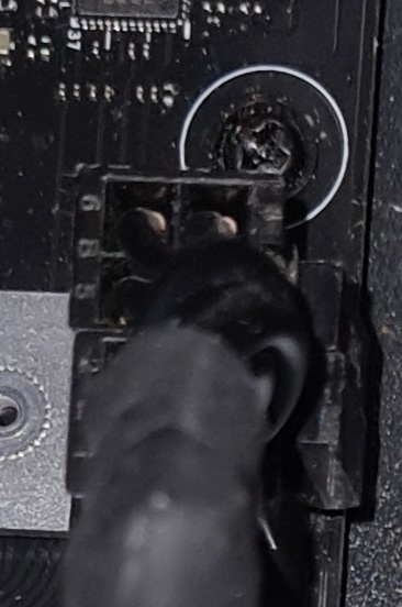

Pc bootet nicht mehr nach Cpu und Motherboard Wechsel
Ähm... Soll das so?

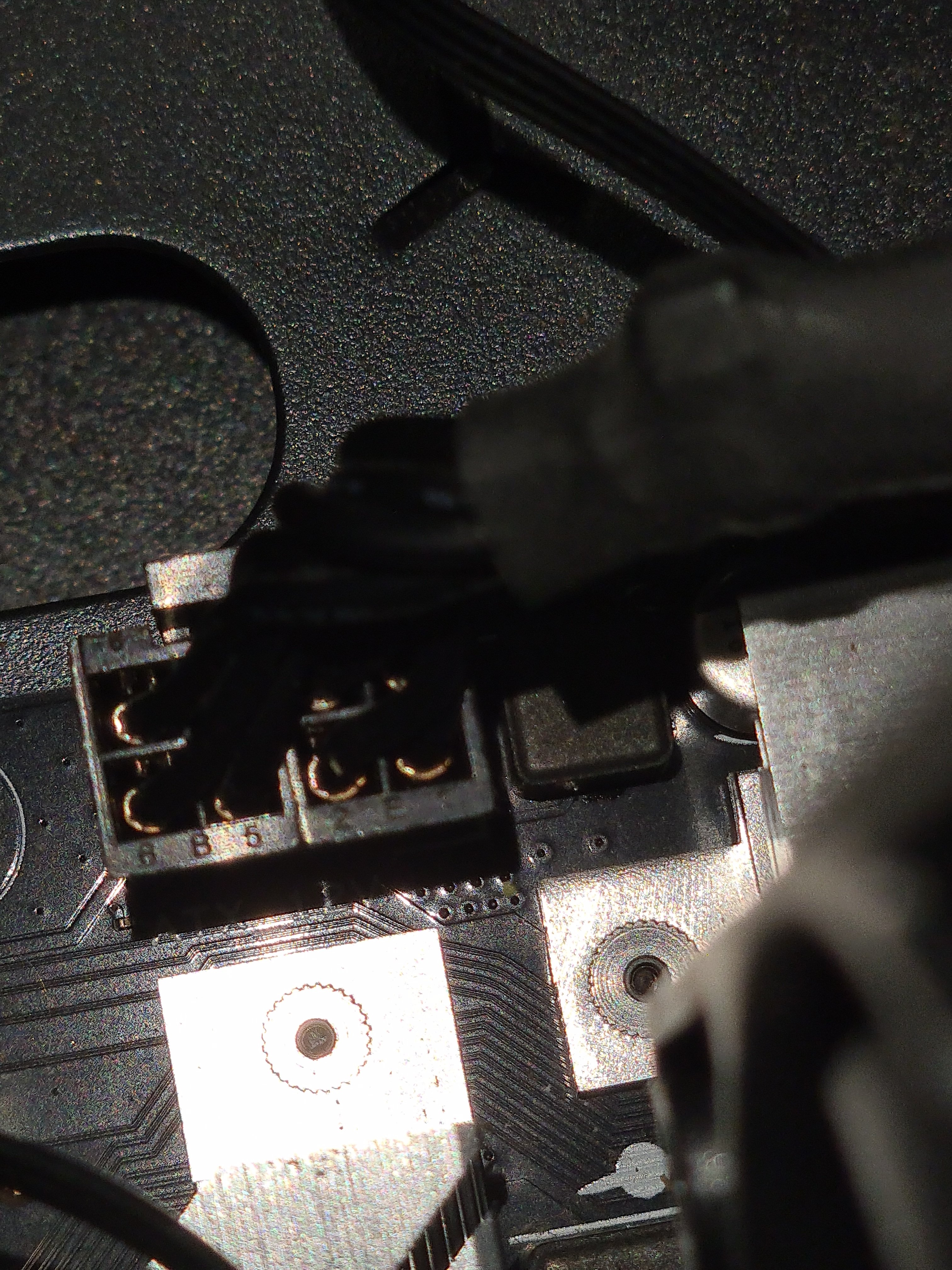

Ist der Stecker wirklich so offen oder täuscht das auf dem Bild?
@.one Ich weiß grad nicht was du mit offen meinst?
Hier ein genaueres Foto, aber sieht aus wie alle anderen Kabel auch.
