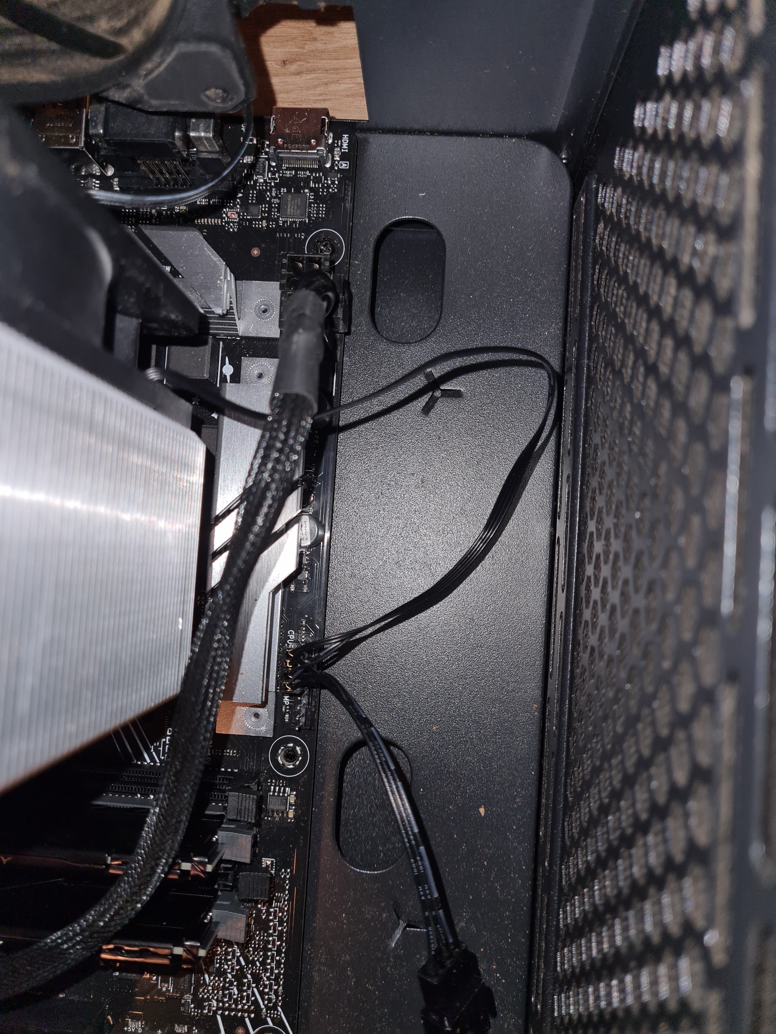

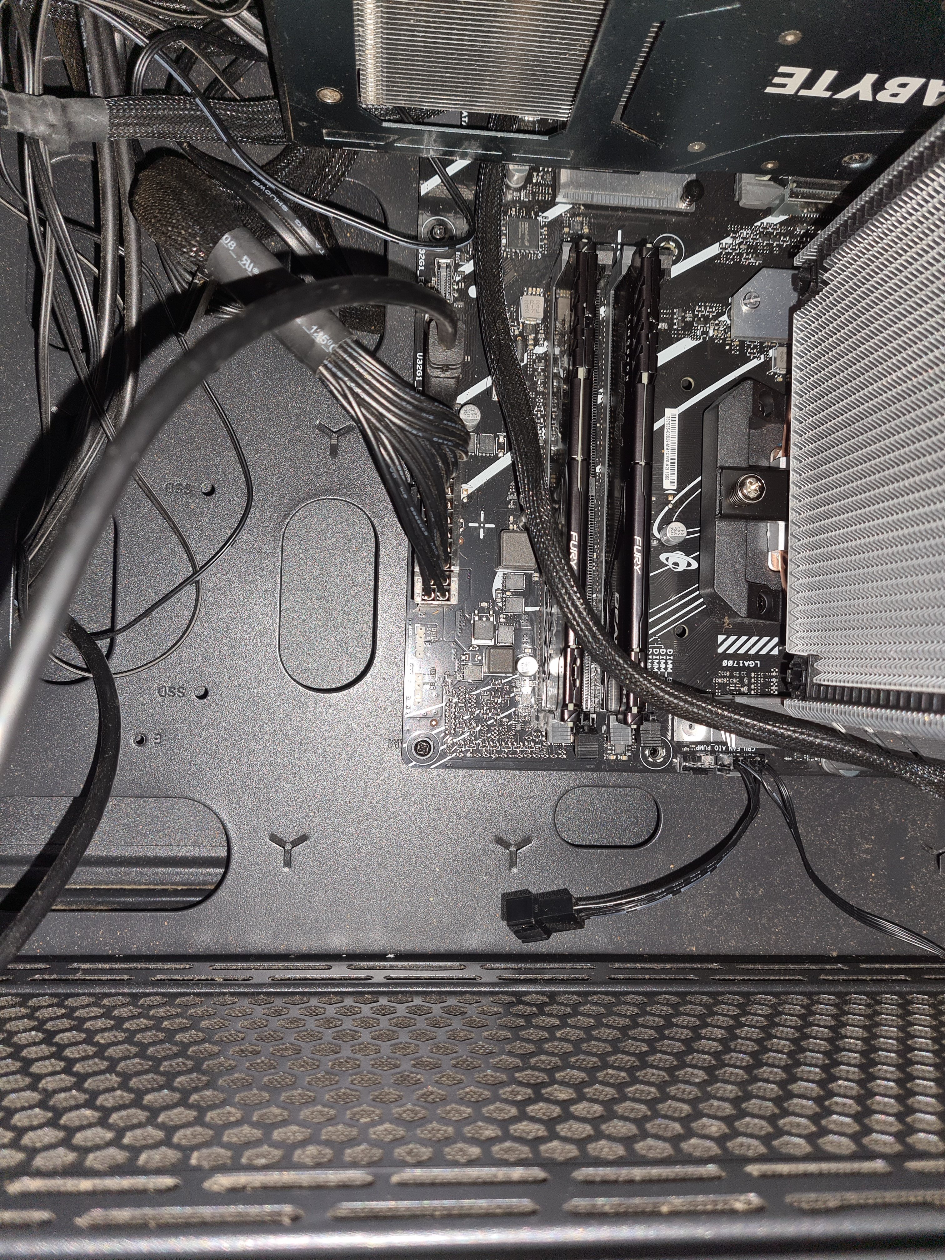

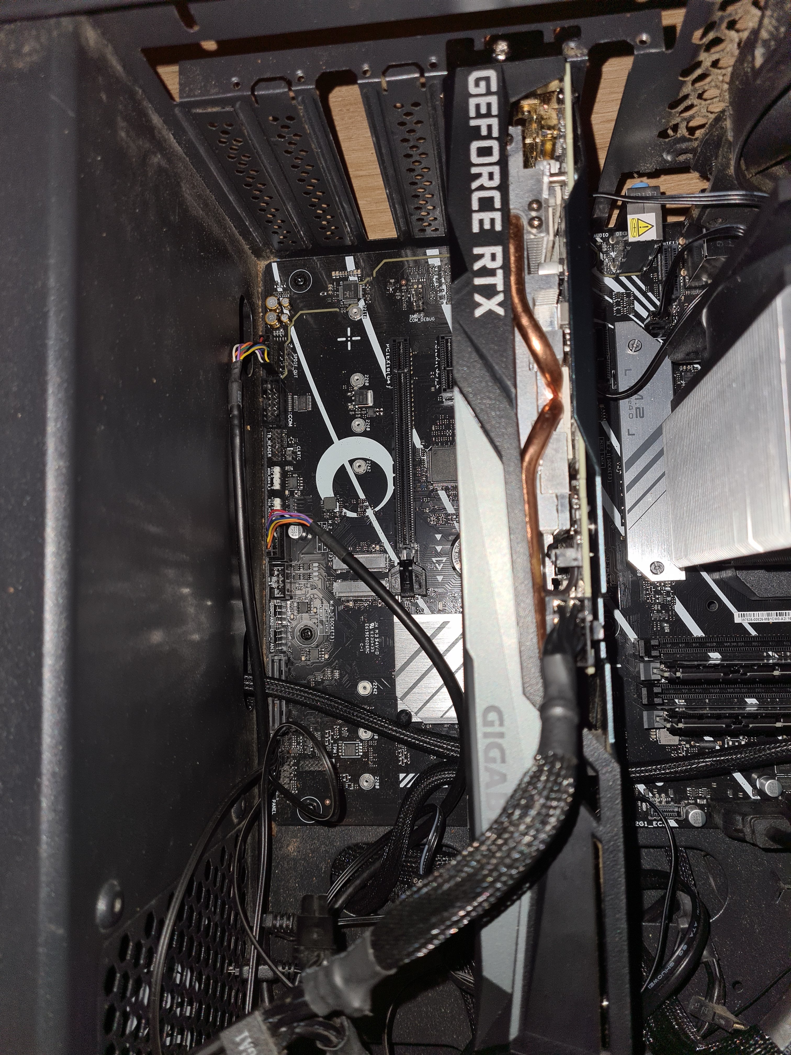

Hier mal noch Fotos

Netzteilseitig auch alles richtig drin?
Beim CPU-Kühler sitzt der Lüfter auf der falschen Seite - oder hast du den Frontlüfter für die Fotos abgemacht bzw. geht bei dir der Luftstrom andersrum??
@Maxysch
Das täuscht auf diesen Fotos oft. Er müsste die schon absichtlich rausgedreht haben, immerhin war vorher schon ein Board drin.

@djducky denke auch, aber auf den Fotos sieht das so sehr danach aus. Bei einigen Löchern gibt es schon Schattenwurf welcher wiederum auf einen Abstand deutet, da irritiert wieder die fehlende Blende. 🤔
Ich habe schon viele solcher fotos gesehen, auch von schräger geschossen. Da sah es auch immer so aus, als würden die Abstandshalter fehlen - und die armen TEs sahen sich entsprechenden Vorwürfen ausgesetzt. Meistens waren das aber optische Täuschungen - wenn auch nicht immer.
Ja die Abstandhalter sind alle drinnen, waren sie noch vom vorherigen Board und haben auch gepasst
Reaktionen: Maxysch
Der CPU Lüfter Anschluss sieht auch irgend wie komisch aus. Wie nicht richtig draufgesteckt..
