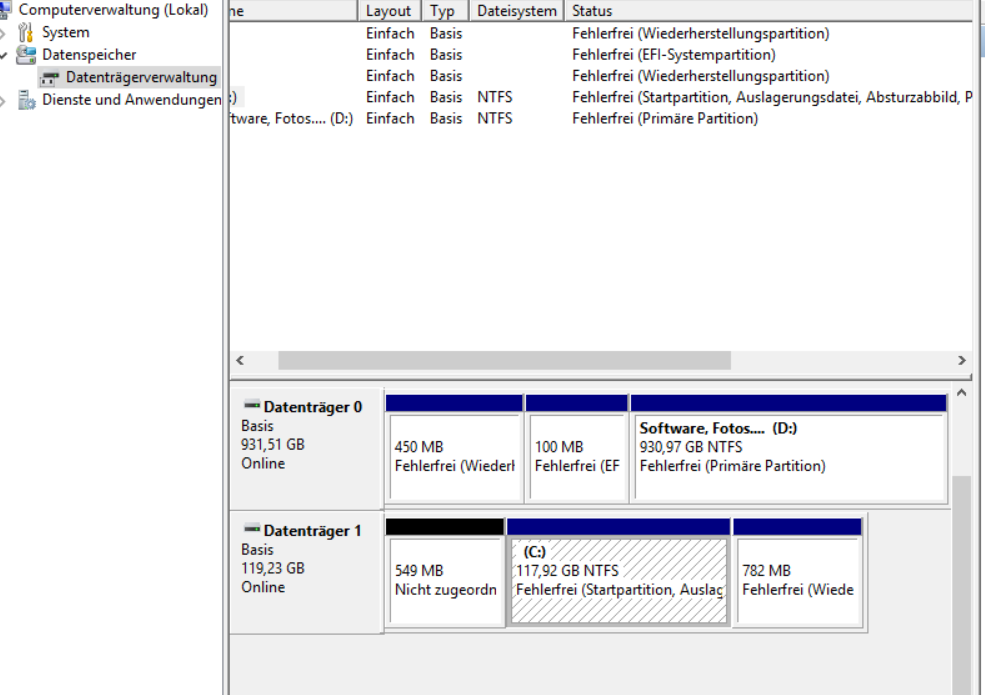

Ich habe mir ein Asus Notebook mit Win 10 Pro ner SSD und ner Tb Festplatte für Daten wie Fotos Videos gekauft.
SSD rein für Win 10 und Software und 1TB HDD für reine Daten.
1.
Welche Bootreihenfolge am Sinnigsten, erst Windows Boot Manager danach die SSD ?
2.
Wie kriege ich über Wlan meine Daten vom alten Notebook auf mein jetziges ( 300Gb) , oder Alternative ?
3.
Sowie möchte ich beide Festplatten vergrössern unter Datenträgerverwaltung ,
bzw alte Ordner Löschen wie Wiederherstellung ... die Foto im Anhang ( Umkreist).
Oder brauche ich dafür nen Externe Software?
Da dies für mich Neuland ist,
wäre ich über eine Simple Erklärung Dankbar.
Gruss und Dank im Vorraus
Die Installation ist so Mist weil nun Windows Partitionen auf der HDD gelandet sind. Das solltest Du nochmals frisch aufsetzen und sicherstellen dass nur die SSD die Partitionen (100 MB und 450 MB) bekommt. Ausserdem sind da noch irgendwie 1.2 GB vor und hinter der SDD seltsam verwendet.

3. Erübrigt sich wenn das Ding sauber aufgesetzt wäre: 3 Partitionen auf der SSD (macht Windows selbst) und 1 Partition auf der 1 TB HDD.
Bei der Installation auf der SSD alle Partition löschen und Windows einfach komplett auf die 119.23 GB installieren lassen ohne selber rumwursteln.

Diese 100 + 450 MB auf der 1 TB HDD kriegst Du vermutlich sowiso nicht gelöscht momentan - das musst Du dann manuell mit diskpart (also über Konsole) machen nachdem Du Windows so aufgesetzt hast dass diese auf der SSD sind.
Wenn Du also Windows korrekt neu aufsetzt, müsstest Du die 100 + 450 MB Partitionen auf der SSD und der HDD haben wobei die auf der HDD nicht mehr benötigt werden.

Habe jetzt die Wiederherstellungs Partition auf der HDD mit Diskpart gelöscht,
und kann diese "nicht zugeortnete " Partition nicht zu der Haupt Partition D Datenträger 0 zusammenführen.
Au man wäre zu einfach gewesen:(
Funktioniert das Grundsätzlich nicht ?.
Kriege Fehlermeldung nicht genügend Platz vorhanden.
