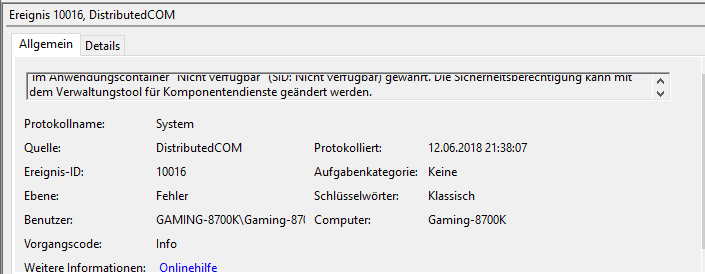

Ist in der Ereignisanzeige evtl. was zu erkennen?
In der Ereignisanzeige ist immer der gleiche Fehler vertreten. Was er bedeutet hab ich jetzt noch nicht geschaut, aber hier ein screenshot :
Ist ein normaler Fehler in der Ereignisanzeige den jeder bekommt
Hab ich gerade nachgelesen..
