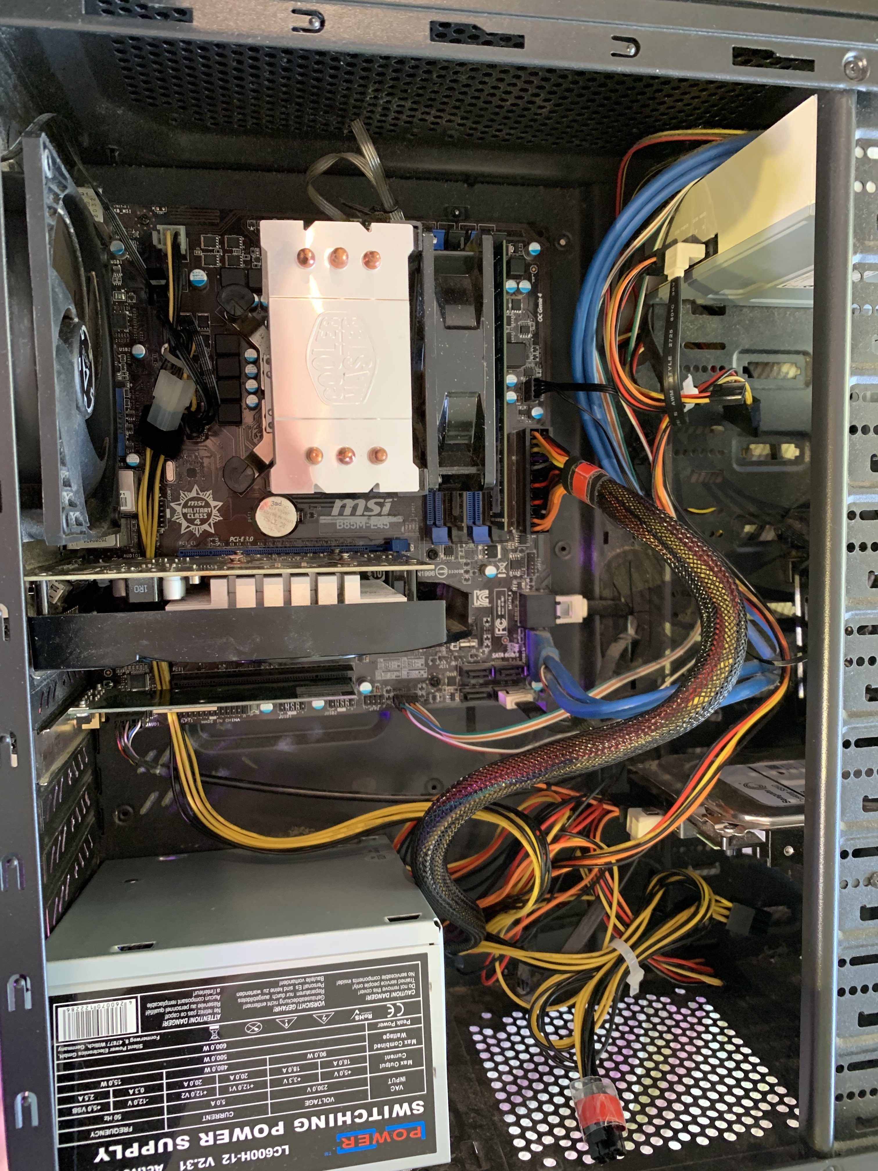

ich hoffe das Ihr mir helfen könnt. Ich habe das erste mal im Leben einen PC aufgemacht und versucht das Netzteil zu tauschen, da es seit einiger Zeit, unerträglich laut surrt. Also wollte ich es tauschen. Da ich mich wirklich 0 auskenne, habe ich exakt das gleiche 600 Watt Netzteil besorgt und dann Fotos von den Anschlüssen gemacht, damit ich sie genauso wieder einstecken kann. Also dann alles was am Netzteil hing abgestöpselt. Datu musste ich noch die RTX 750 ausstecken weil die Kabel dahinter verlaufen sind und die TP Link Wlan Karte. Laufwerk ab, Festplatte ab, Mainboard, Cpi ab. Alle anderen Kabel die noch angeschlossen waren, habe ich nicht angerührt. Der PC ist schon über 10 Jahre alt und ich spare grad aufn neuen. Das dauert aber noch deswegen wollte ich den alten, günstig nochmal hinbekommen. Pustekuchen. ;)
Ich hab mal ein Foto vom Innenraum gemacht, ich hoffe man erkennt was. Ich hoffe das sich hier jemand auskennt und mir behilflich sein könnte, denn ich steh übel aufm Schlauch. x.x‘

Der Adapter für die Stromversorgung der CPU schaut total merkwürdig aus. Dass die Halterung des Pins links sitzt, finde ich außerdem fragwürdig. Bist du sicher, das gehört so?

Was ist das für ein CPU-Power Adapter?
Standard P4 Stecker. Sieht richtig aus wenn du mich fragst.
Reaktionen: Tr8or
Das ist ein 4 Pin. Da war noch so ein Adapter drauf. Deswegen hab ich den genauso wieder draufgesteckt. Meinst du das?

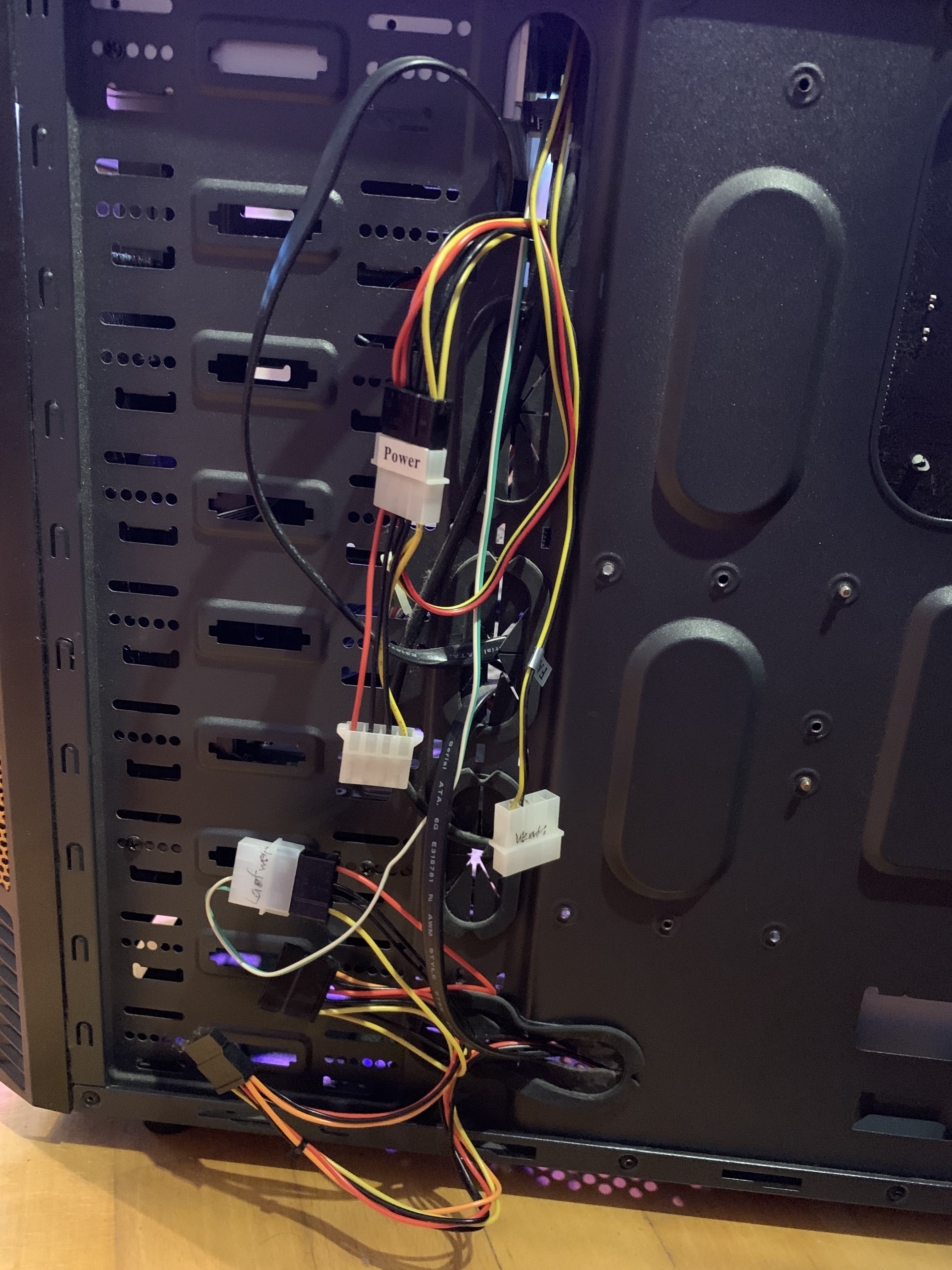

Ich hab sowas noch nie gemacht, genau das wollte ich deswegen auch vermeiden, da ich zwei linke Hände hab. Nezteil hat mich schon Überwindung gekostet und habs wohl vermasselt. Auf dem Bild sieht man sonst nichts auffälliges? Da ist noch die Rückseite. Weiss nicht ob das wichtig ist.

Eigentlich sollte doch gar kein Adapter benötigt werden.
Im Datenblatt steht 4+4 Pin Mainboard 12V (8-Pin EPS):
Das heißt, dass der 8-Pin Stecker in zwei 4-Pin Stecker getrennt werden kann.
Also erstmal Adapter weg und einen 4er Stecker, von dem 8-Pin EPS abtrennen, anschließen und dann weiter sehen.

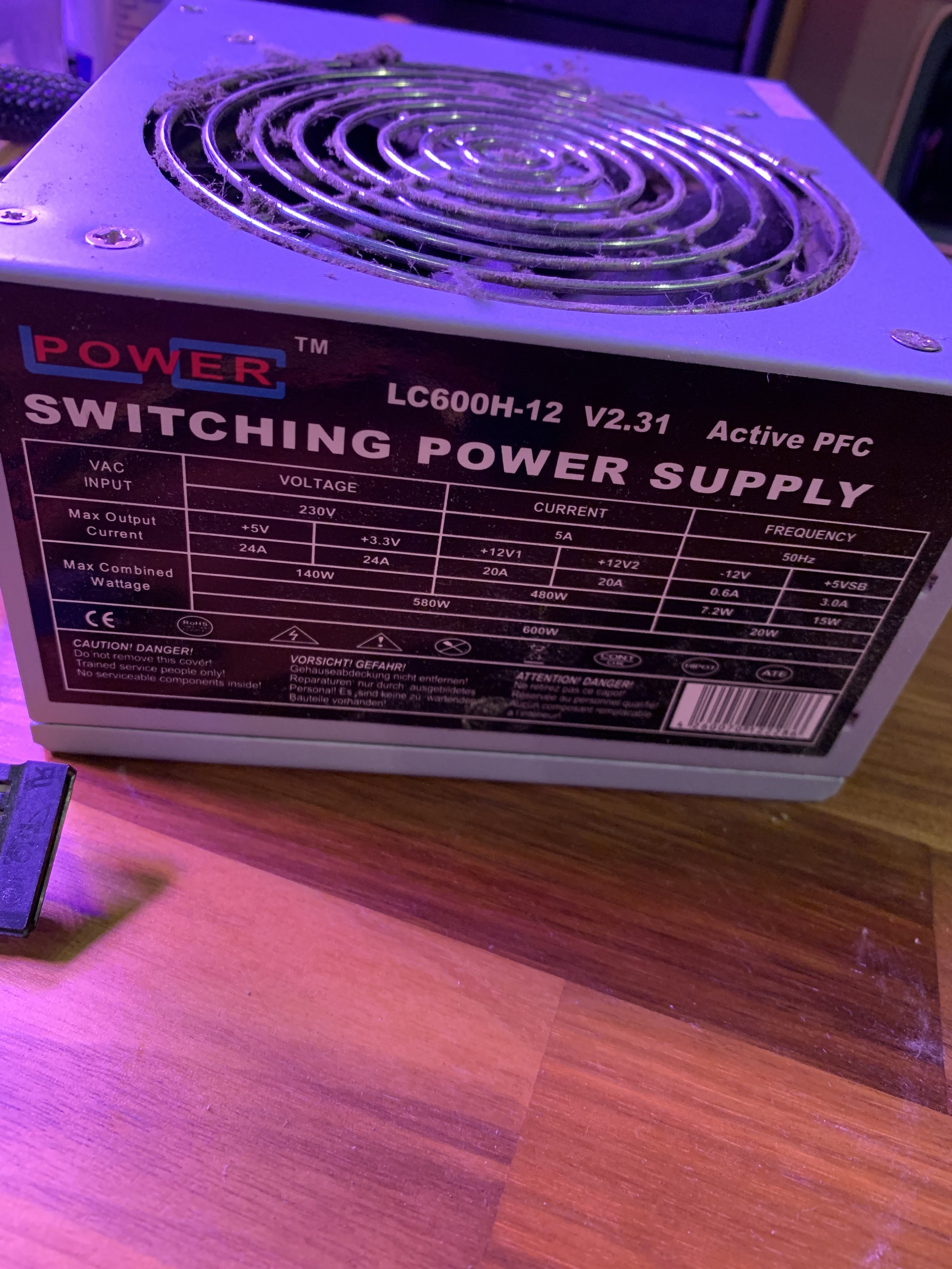

Alle Lüfter kontrolliert, allo ok. Bei offenem Rechner reingehört und eindeutig das Nezteil ausgemacht. Wenn der PC etwas lief, ist das Gräusch angangs etwas leiser geworden. Nachdem ich den Staub entfernt hatte nicht mehr. ;)
4Pin ohne Adapter versuch ich mal.
Das Nezteil ist das gleich. Auf dem Bild das alte.

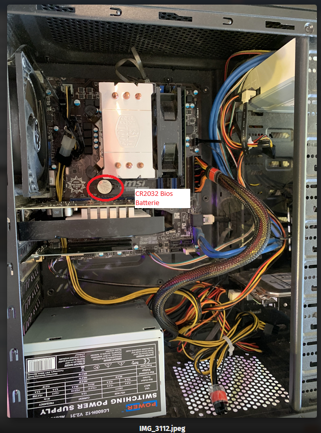

Da du deinen PC schön geöffnet hast, gönne ihm mal eine neue CR2032 Bios Batterie zu ca. 2.- €
Die verbaute ist bestimmt schon älter.

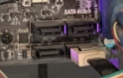

Der SATA Stecker scheint auch etwas schräg zu sitzen, mal prüfen.
