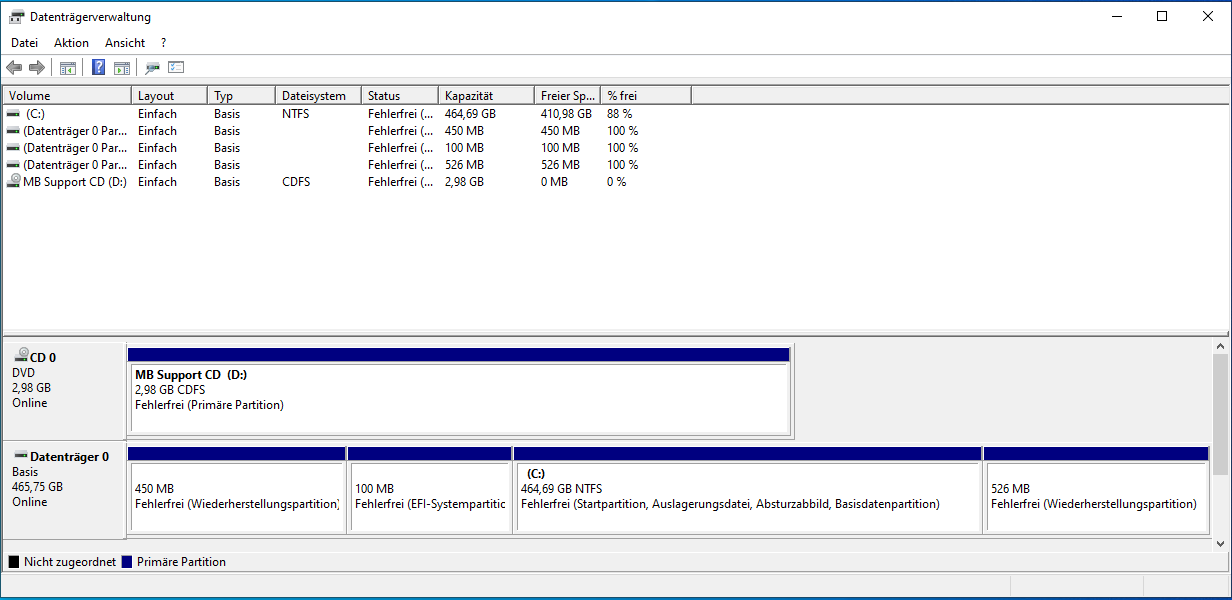

war halt ne alte cd. mit jedem fehlschlag wurden aber updates installiert und ich bin wieder bei der neusten version. also 20H2 ist meine version jetzt und alle updates sind installiert.
Hab euch ein Bild gemacht. Die HDD ist momentan ab, nur die SSD und das Laufwerk sind drauf.
Ich machs mal über USB mit der aktuellen version direkt, aber das letzte mal als ich die CD benutzt habe hat alles geklappt.

UEFI Modus hat ja wenigstens geklappt.
Windows Update und Intel Treiber Assistent, dann bleibt doch nicht mehr viel selbst zu suchen.
Die alte Mainboard DVD rausnehmen auch bei der Installation von Windows.
Aktuelle fehlende Treiber sucht man dann beim Hersteller.
Wenn da nur ein Intel Lan Treiber fehlt, dann müsste das ja dieser sein.
