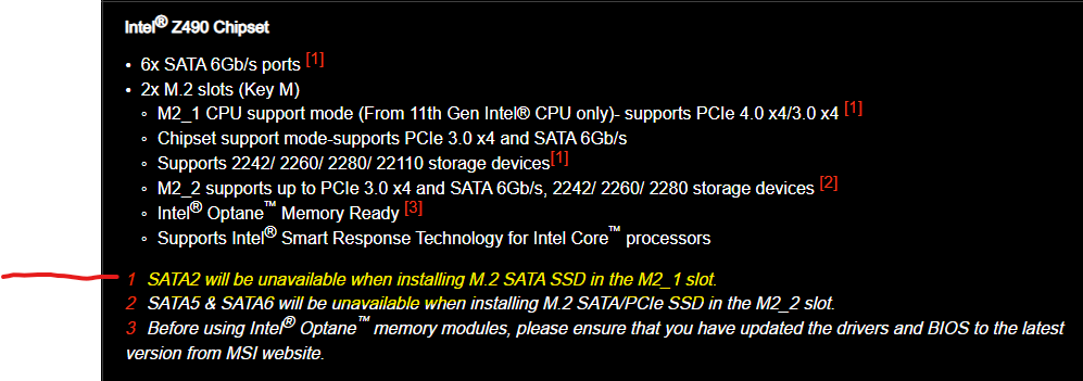

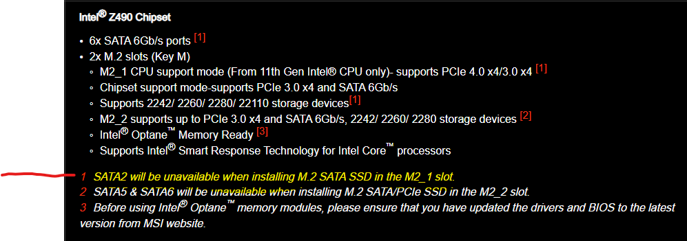

evtl ist der Sata-Anschluss am Mainboard deaktiviert, wegen der M.2 SSD!
Welches Mainboard ist es genau? An welchem Sata-Anschluss hängt die Festplatte?

@BmwM3Michi ich habe ein MSI MPG Z490 GAMING PLUS und an SATA2 ist die HDD, habe aber auch alle anderen probiert, auch bei denen ich weiß, dass sie funktionieren.

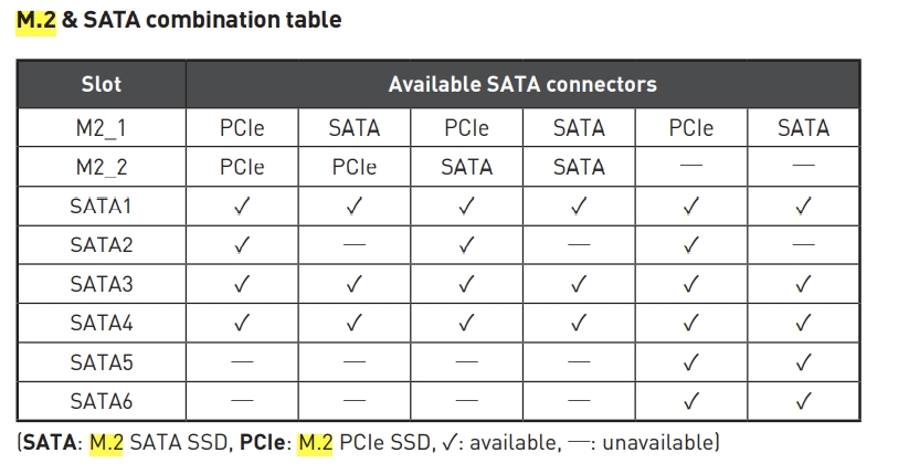

aus dem Handbuch:
Sata 3 oder 4 benutzen, die gehen immer! Edit Sata 1 geht auch immer, fast übersehen! -)
https://download.msi.com/archive/mnu_exe/mb/MPGZ490GAMINGPLUS.pdf

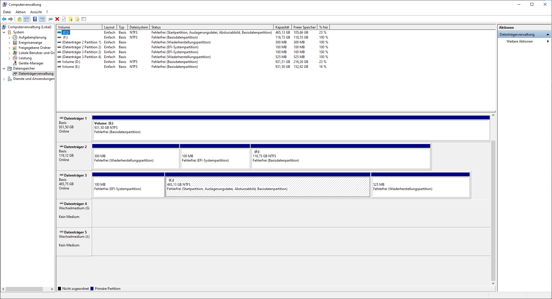

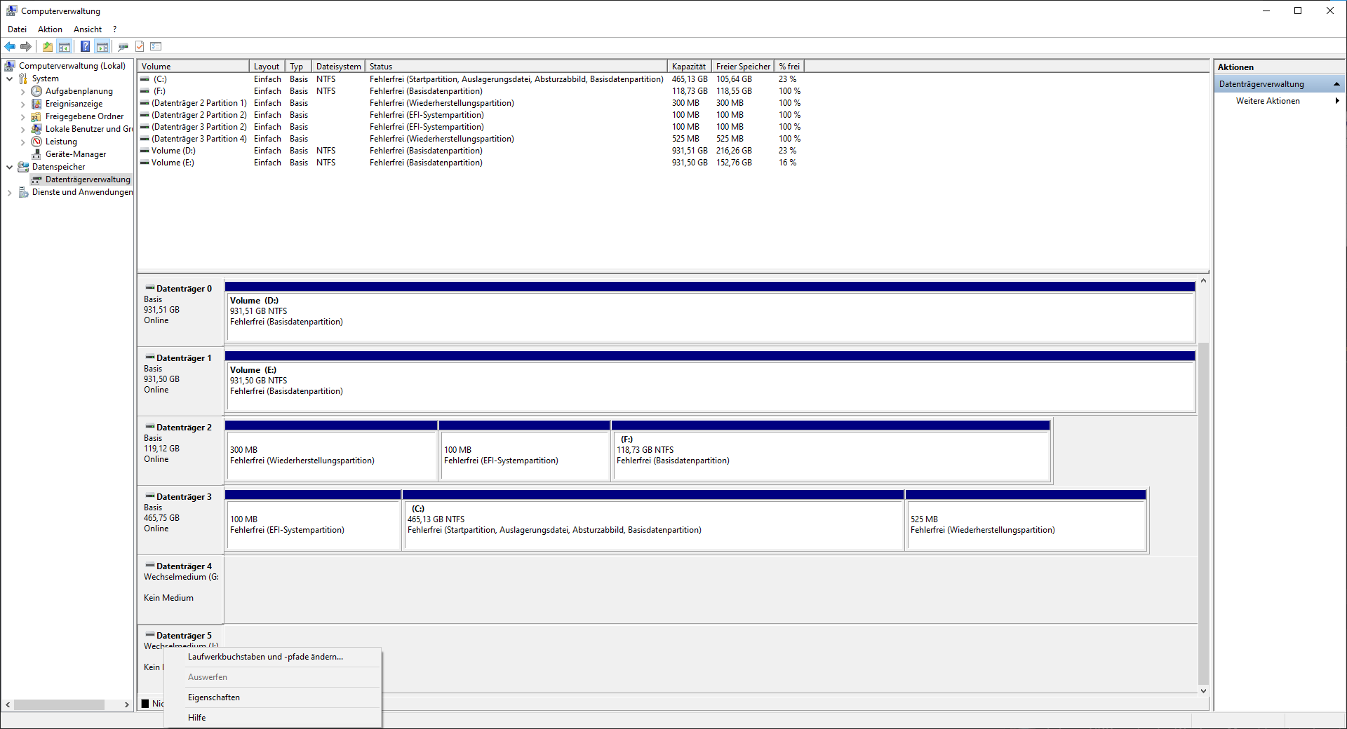

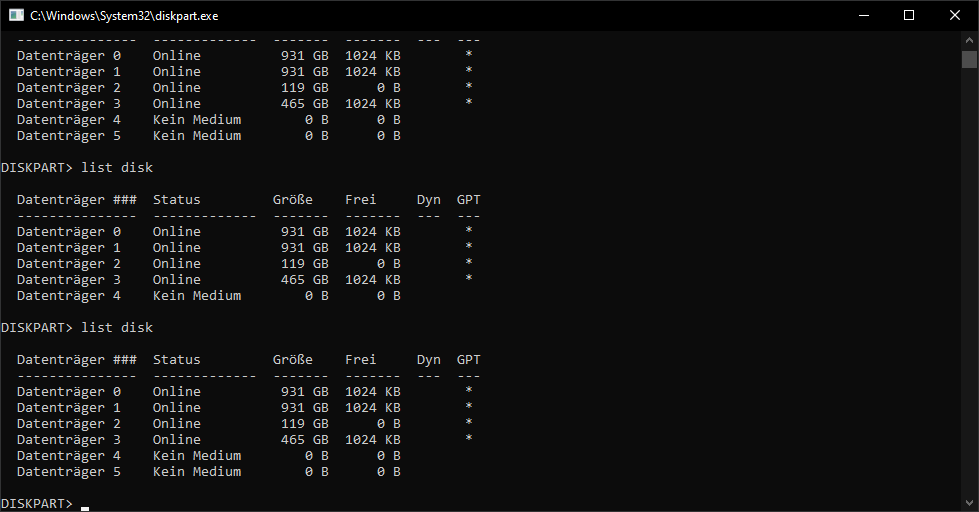

Sie wird doch erkannt als Datenträger 5
zeige doch auch einen Screenshot von der Windows Datenträgerverwaltung, damit kennen sich viele besser aus.
