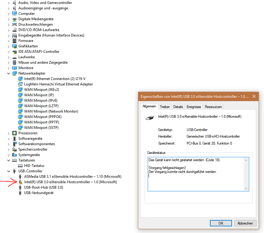

Es sieht momentan wie folgt aus. Es funktioniert lediglich ein USB-Port an meinem PC und ich habe folgendes gefunden (Bild im Anhang).
Ich bin mir sehr sicher, dass genau das das Problem sein wird, da ich eigentlich nur USB 3.0 Ports auf dem Mainboard habe. Nun brauche ich diesen Treiber. Bei der Treiberaktualisierung von Windows steht "Treiber auf dem aktuellsten Stand.". Nach etwas Recherche hat sich aber herausgestellt, dass der Treiber nur für Windows 7 ist.
Jetzt weiß ich wieder nicht, was ich machen soll, bzw. wo ich den richtigen her bekomme :(

Hört sich eher nach einem verabschiedeten USB Controller auf deinem Board an wenn Du bereits auf Bios Ebene nur diesen einen USB Port zur Verfügung hast.
