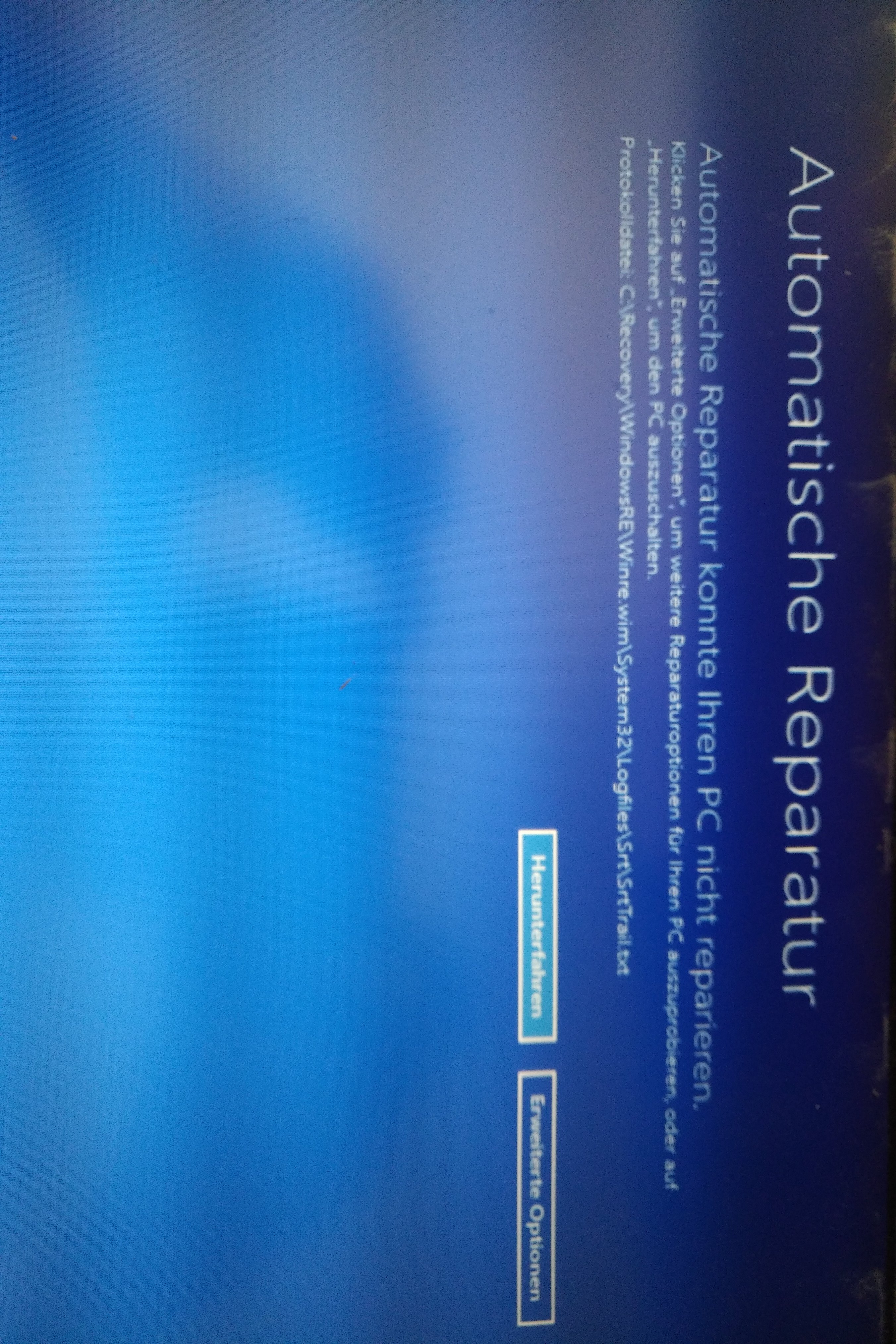

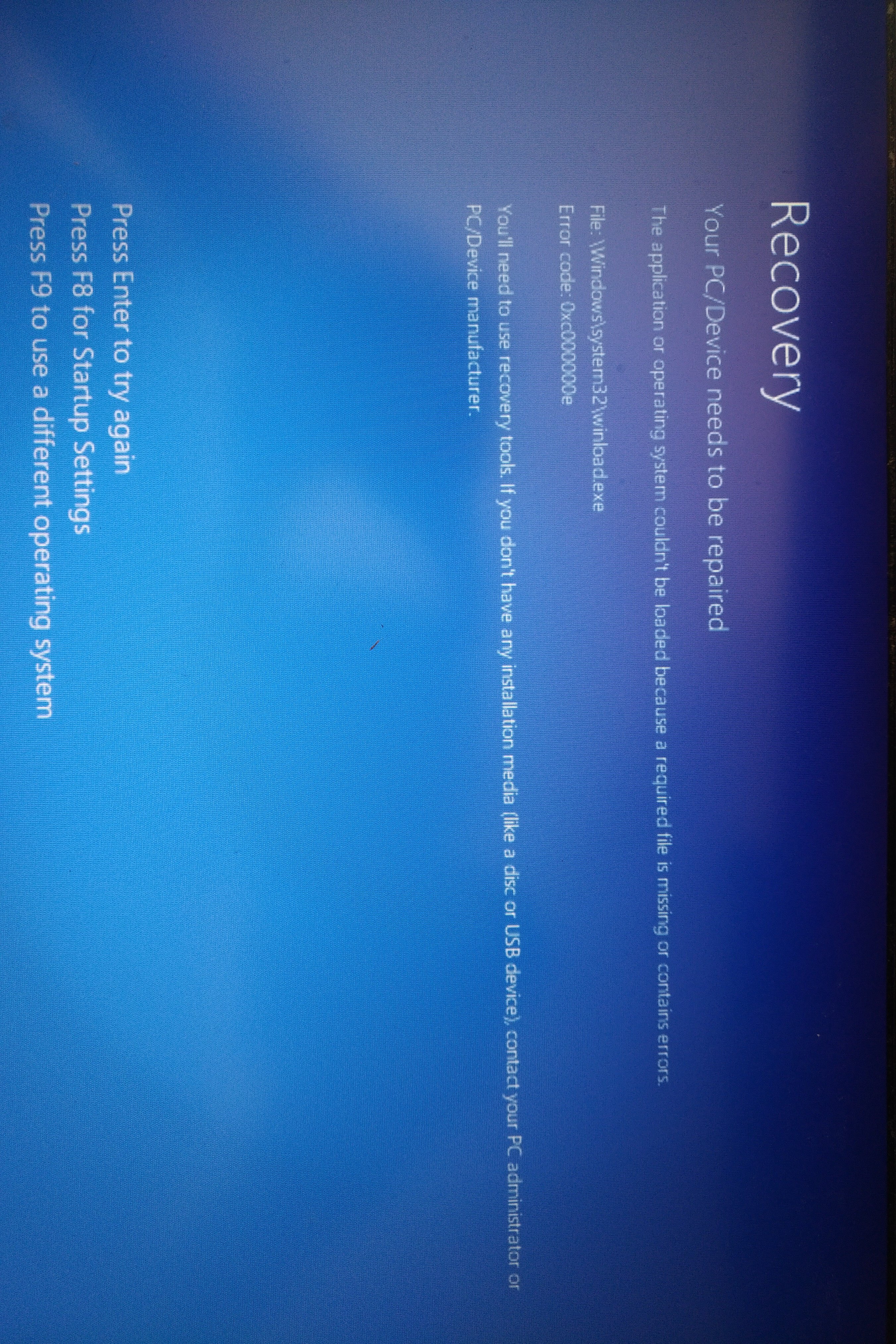

Kann ich die HDD extern an einen anderen pc anstecken und irgendwie Windows reparieren?
Daten sichern auf dem anderen PC, wo die Platte erkannt wird, dann Platte komplett löschen (delete all partitions) und dann vom USB-Stick neu installieren wäre die einfache Lösung.
Der komplizierte Weg, wäre das Windows vom USB-Stick reparieren, aber schwierig, wenn man den nicht als Bootlaufwerk auswählen kann.
Hier ein paar Tips dazu:
https://www.wintotal.de/tipp/0xc000000e-0xc000000f/
