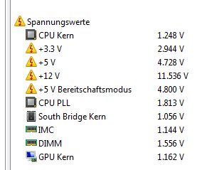

Ich weis nicht ob das in Ordnung ist mit den Spannungswerten.
bei 3.3 V habe ich unter last 2.944

Entweder das Bord macht nicht mehr mit oder das Netzteil, obwohl wäre es das Netzteil dann würde auch kein Burn-in funktionieren.

Stimmt so nicht. Burn-in hat ganz andere Last-Szenarien als plötzliche Lastwechsel.
Asus ist ohnehin oft problematisch mit der Lastspannung bzw. bricht unter Last ein. Wenn das dann auch noch an einem Netzteil mit niedrigen und/oder instabilen Lastspannungen hängt, dann kann es insbesondere beim Lastwechsel schnell mal zum Crash kommen. ;)
