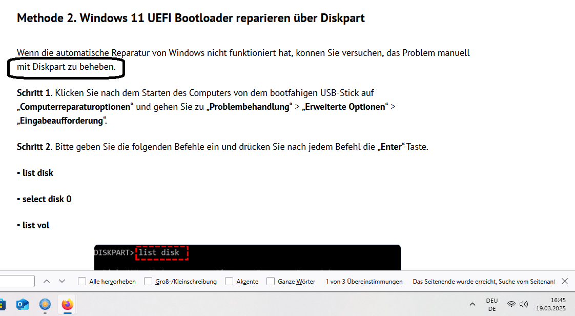

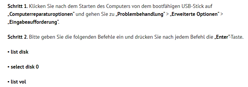

Siehst du die EFI Partition nach dem du folgendes nacheinander eingegeben hasted_lumen schrieb:methode 1 davon geht nicht. methode 2: wenn ich list disk nach dem vorgegebenen âx: \sources>â eingebe kommt âder befehl list ist entweder falsch geschrieben oder konnte nicht gefunden werden.
âȘ list disk
âȘ select disk 0
âȘ list vol

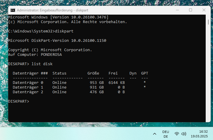

in der obigen anleitung wurde vergessen, daĂ man erst diskpart eingeben muĂ. danke fĂŒr diesen hinweis. dann kann ich meine datentrĂ€ger auswĂ€hlen. bei auswahl des aktuellen system-DT werden mir alle angeschlossenen DT und partitionen angezeigt. KEINE trĂ€gt die bezeichnung EFI. soll ich fortfahren mit der auswahl des system-volumes (das bisher den schwarzen monitor zeigt)?Ponderosa schrieb:Dann bist du vermutlich nur in CMD, aber nicht in Diskpart.

Kein EFI =Kein Boot. Deswegen auch der Schwarze Schirm!ed_lumen schrieb:soll ich fortfahren mit der auswahl des system-volumes (das bisher den schwarzen monitor zeigt)?
Ponderosa schrieb:Diskpart stet doch da.

Da steht auch, dass man es von einem bootfÀhigen Stick gestartet werden soll.

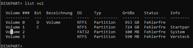

ich habe der versteckten 100mb (nicht 300 wie in der anleitung) fat32-part einen nicht vergebenen buchstaben zugeordnet, exit diskpart, dann x:\sources>cd/d B (obiger buchstabe):\EFI\Microsoft\Boot, dann bootrec/fixboot, worauf die antwort kommt: zugriff verweigert ... alles von dem mit MCT erstellten stick.
