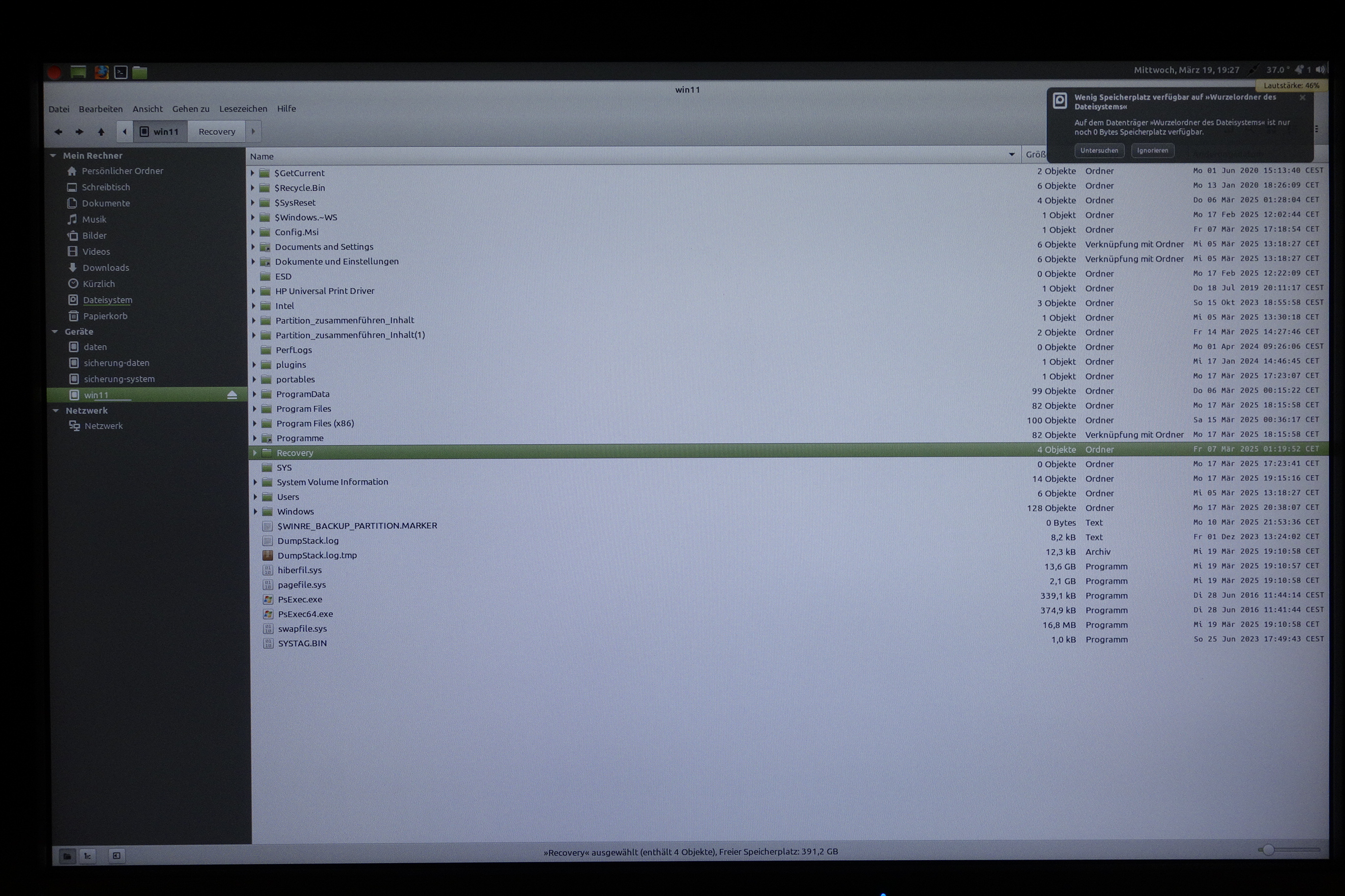

ja.Ponderosa schrieb:Schwarzen Screen ohne Fehlermeldung nehme ich an.
ja, alles sichtbar.Ponderosa schrieb:Kannst du in einem Linux Explorer auf deine Windows Installation zugreifen, und deine Dateien dort sehen?

Ok, das braucht dann aber Zeit, und eine externe genügend groß SSD Fesplatte.
Dieser Tipp könnte dann deine Daten auf die externe SSD kopieren.
Daten retten, wenn möglich - #13
Einen versuch mit wenigen Daten kannst du ja schon mal antesten.
