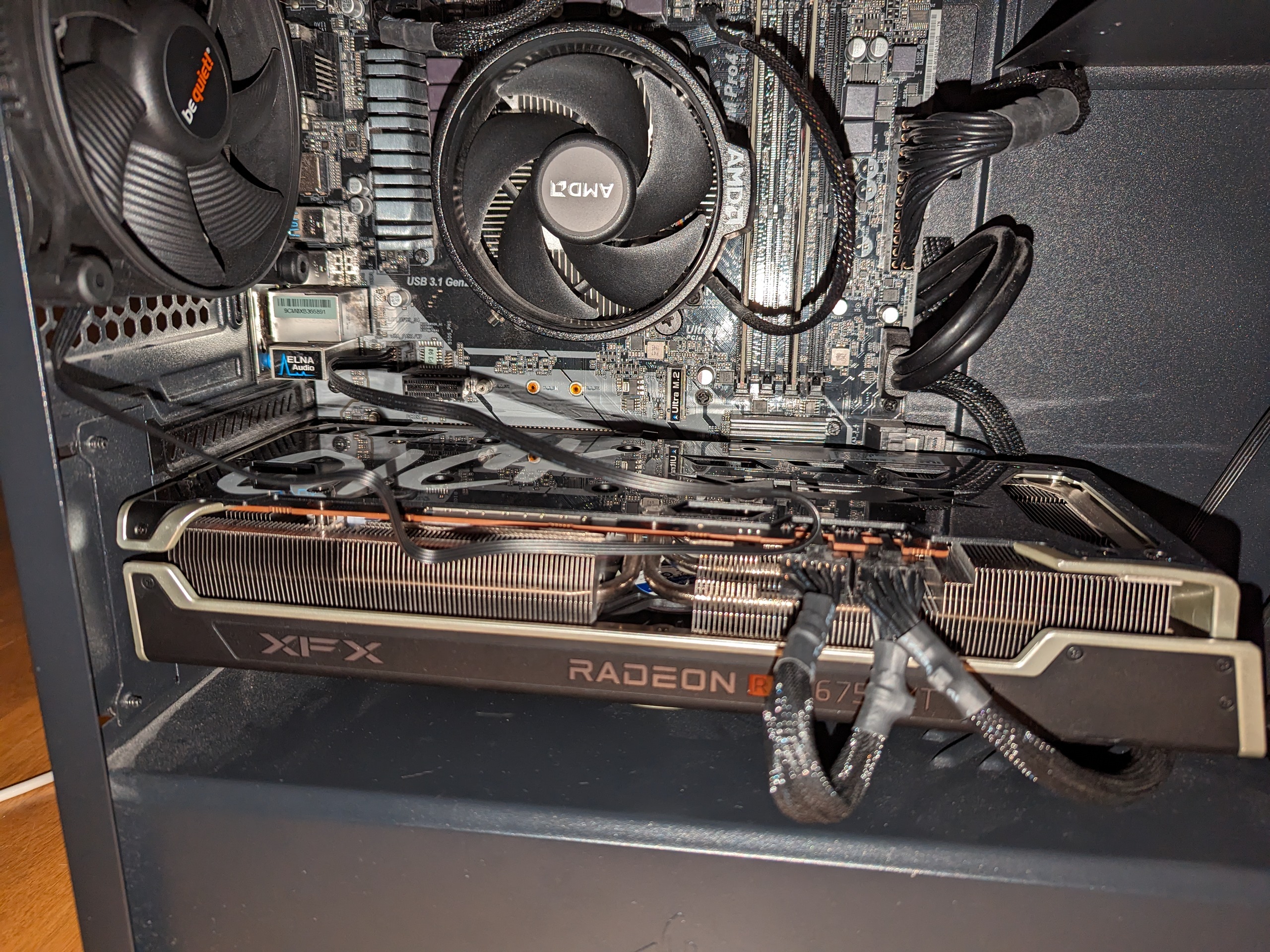

Einbau der neuen Grafikkarte, um diese auf Funktion zu überprüfen. Nach Starten des PC's blinkt die neue Grafikkarte kurz auf an beiden Steckern (1x rotes Blinken) und die Lüfter drehen sich. Strom scheint also vorhanden zu sein.
Leider wird mir kein Bild angezeigt auf den Bildschirmen und mir fehlen die Ansatzpunkte woran es liegen könnte. Bios Upgrade sollte ja bei GPU keine Rolle spielen.
Folgende Infos zum Einbau:
Einbau auf PCIe 2.0 Stecker des Mainboards (3.0 nicht erreichbar auf Grund des Gehäuses).
Anschluss über das vorhandene Y-Kabel (2x 8 Pin) des Netzteils. Leider kein Aufrüsten des Netzteils mit zusätzlichem 8 Pin Kabel möglich.
Treiber neu installiert -->Keine Änderung
Source der Monitore (2 Monitore über HDMI und HDMI-Display Adapter). --> Keine Änderung
Rückbau der alten Grafikkarte (AMD RAdeon RX580) funktioniert wieder einwandfrei.

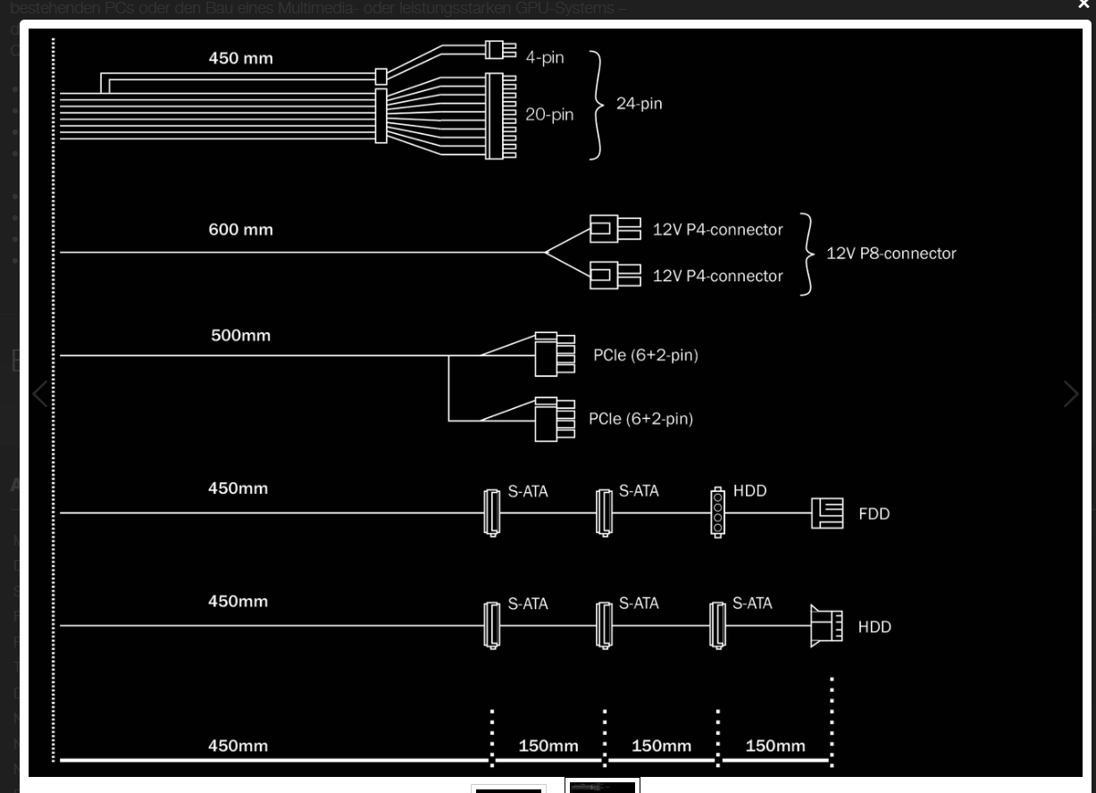

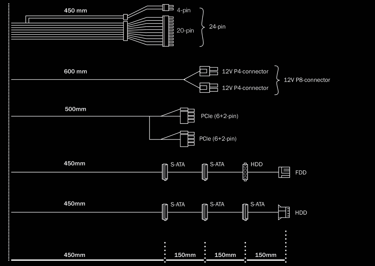

Ja, auch beim Booten kann die Grafikkarte gehörig Saft ziehen.
Sie sollte tunlichst korrekt mit 2 Kabeln angeschlossen werden. Das ist hier nicht geschehen!
Hier steht etwas von 2 Kabeln. Ich hoffe, die gibt es auch. Vllt. ist auch "2 Anschlüsse" gemeint, dann geht es nicht anders.
https://www.bequiet.com/de/powersupply/1549
Nachtrag: Gemeint sind 2 Anschlüsse. Das Schaubild auf der Seite gibt Auskunft.

Das Netzteil hat nur 2x PCI 6+2 als Pigtail an einem Kabel - deshalb wird das auf einer der beiden 12V Rails hängen.
Reaktionen: Zwirbelkatz
Jetzt habe ich es gefunden: Es geht leider nur so, wie er es angeschlossen hat :/

... ja. Höchstens noch über Adapter den zweiten 6+2 über Molex adaptieren - aber machen würde ich das nicht. Meine Vermutung wäre auch, dass die GPU-Anschlüsse auf der 20A Rail hängen - und der Rest - CPU & SATA auf der 24A. Doku von BQ schweigt sich da aber im Detail aus.
Das kann durchaus das Problem sein, es sind zwar zwei Kabel angegeben, aber das sind nur Y-Kabel. Leider auch so in der technischen Spezifikation drin.
Dann werde ich doch erstmal noch in ein Netzteil ggf. mit Modularität investieren, um dies richtig anschließen zu können.

Vielen Dank an Alle für die Hinweise und Tipps. So habe ich es jetzt gelöst:
  • BIOS Update - Zur Sicherheit von 3.90 auf 4.60 und dann 5.30 (Laut BoardAngaben notwendig, um AMD Ryzen 5 Prozessor zu verwenden)
  • Den neuen CPU eingebaut (AMD Ryzen 5 5600)
  • 2x 16 GB Ram von 1/3 auf Slot 2/4 getauscht
Dann GPU angeschlossen und voila :) es funktioniert!
Neues Netzteil habe ich nun trotzdem bestellt mal schauen, ob ich es zurückschicke oder doch noch einbaue. Schaden kann es ja nicht.
