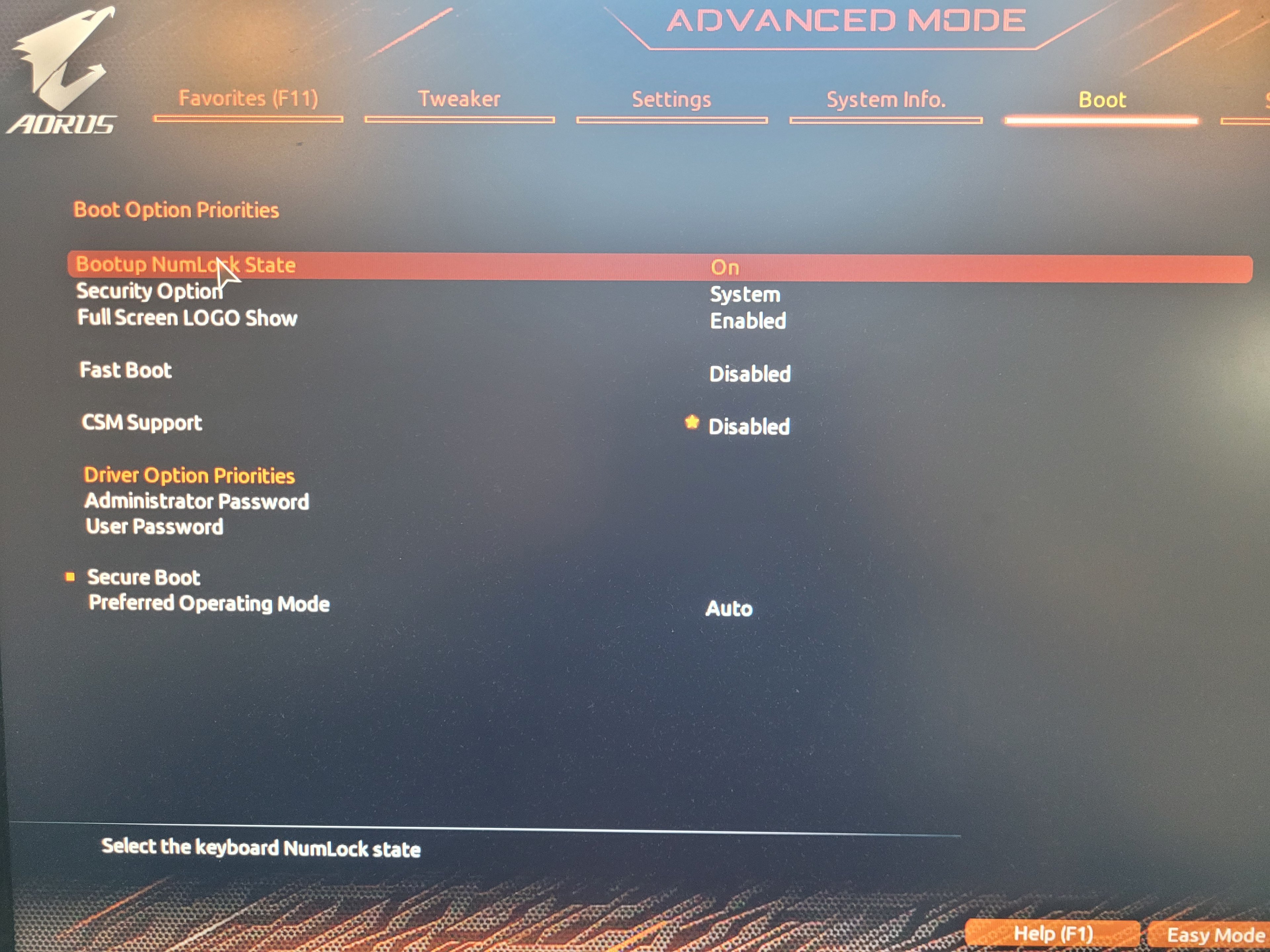

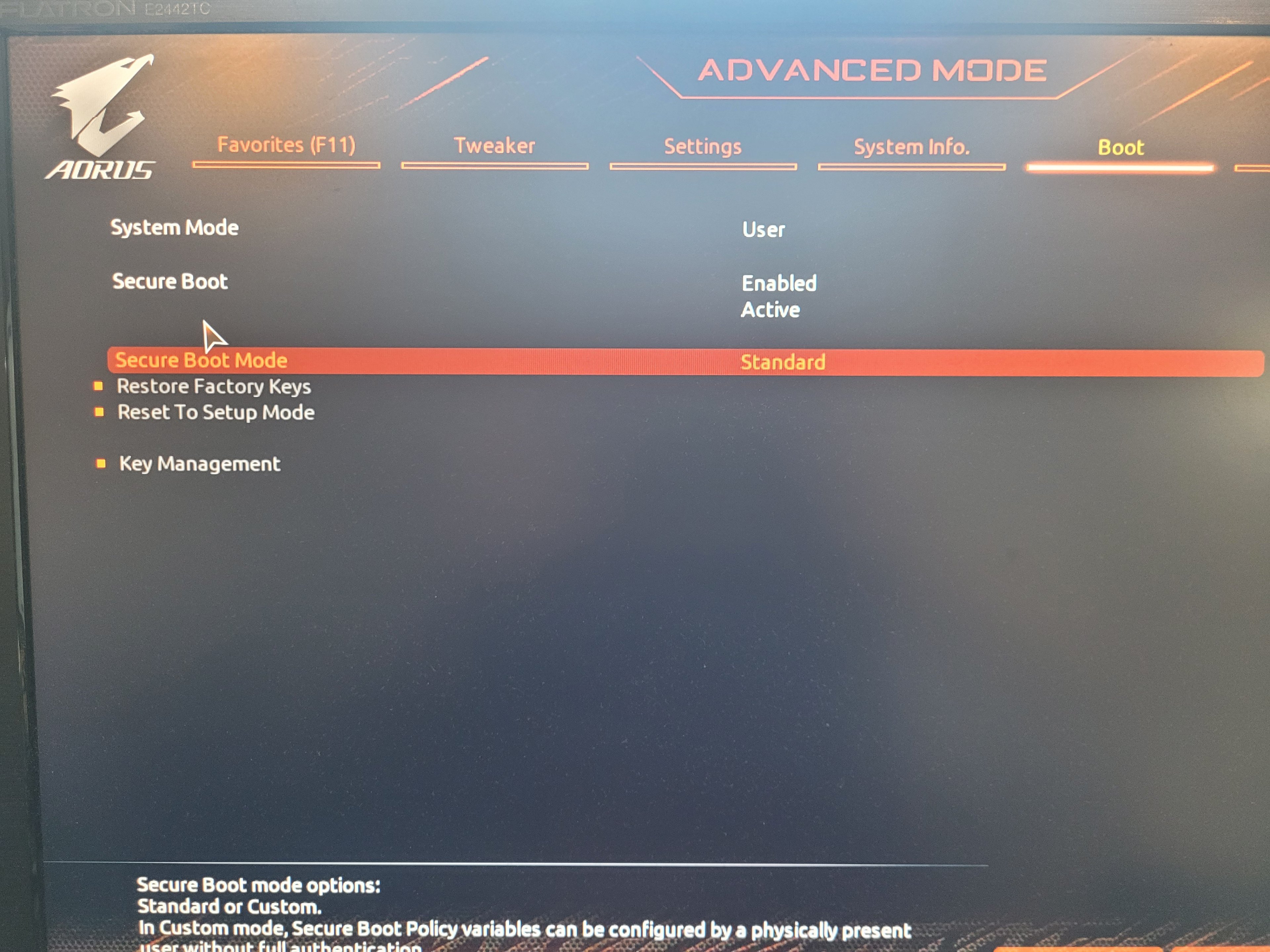

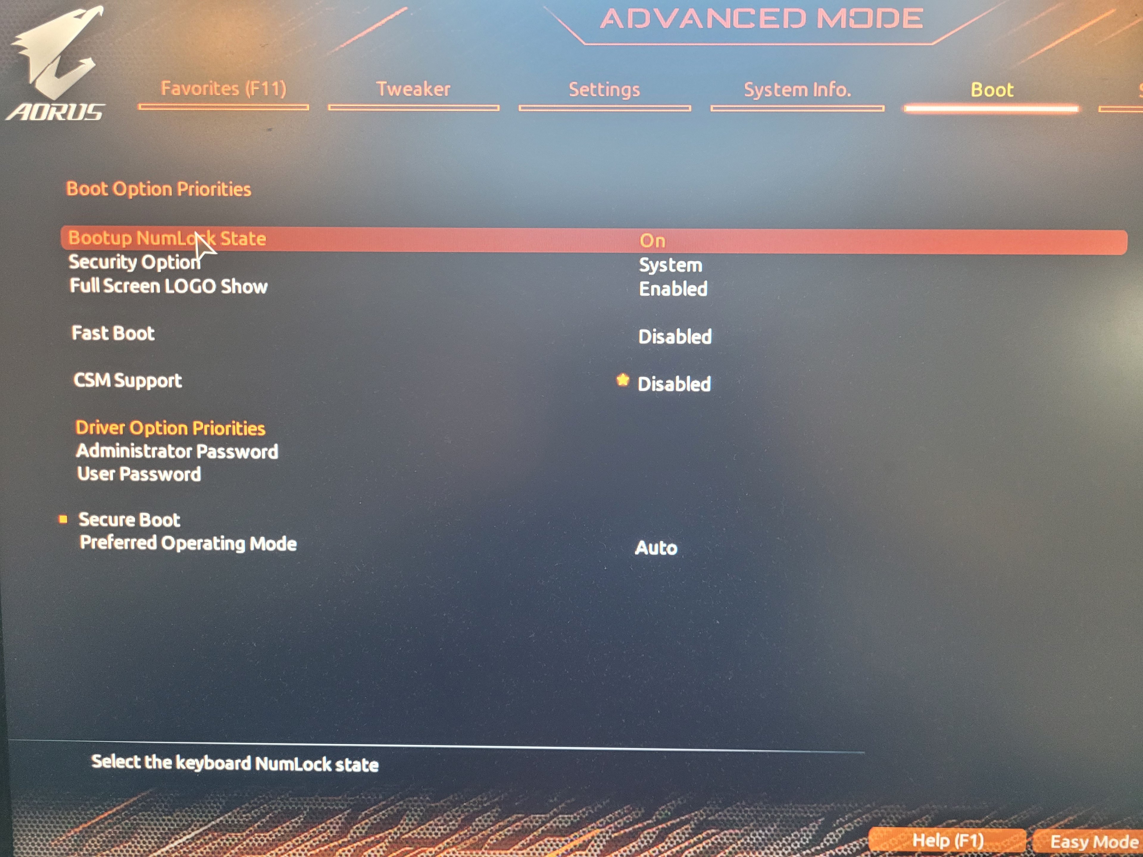

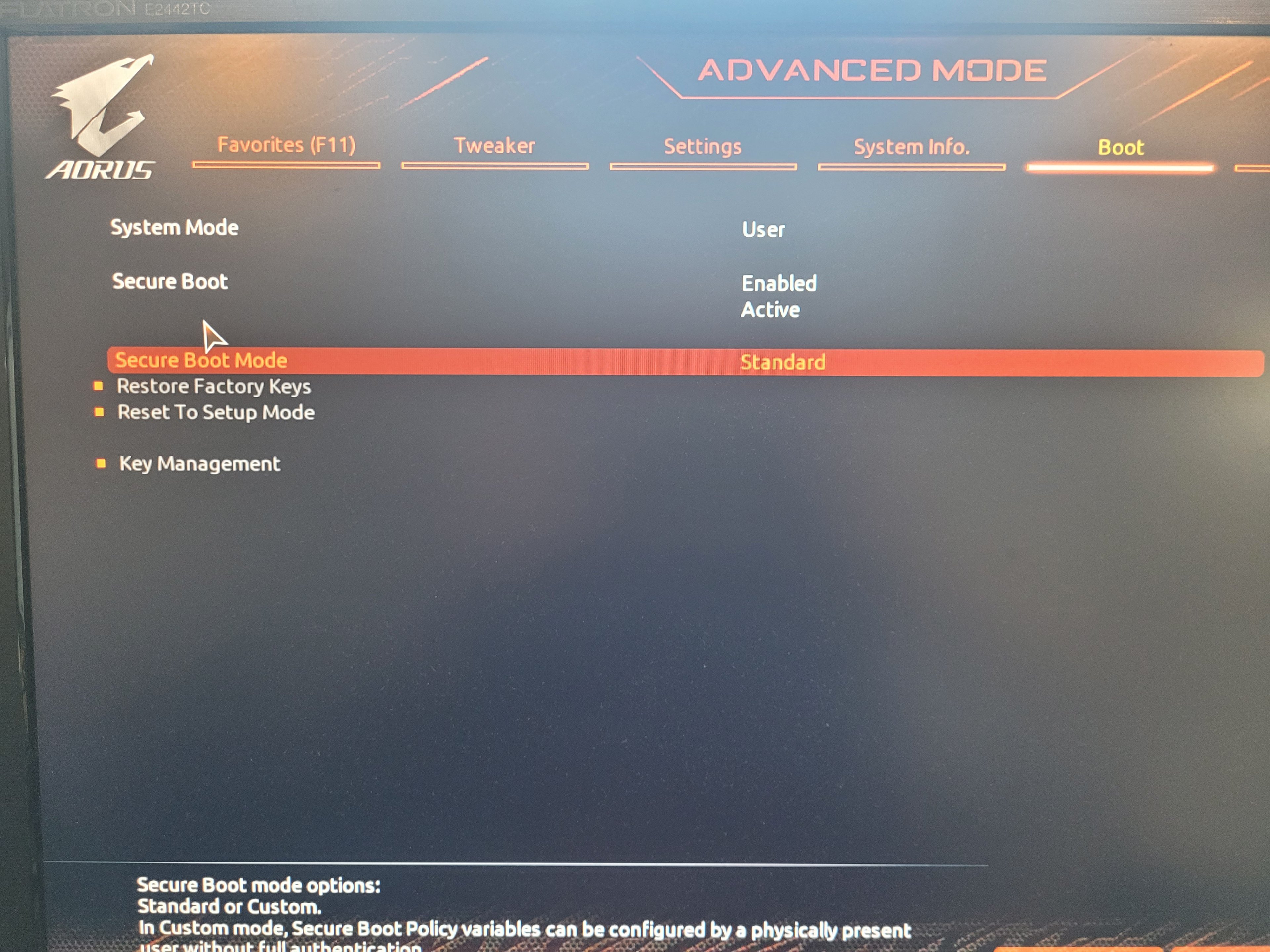

Anbei mal noch 3 Fotos der vermutlich wichtigsten BIOS Einstellungen aktuell.
CSM solltest Du deaktivieren, die Hardware unterstützt UEFI. Mit was hast Du den Setup Stick erstellt, mit dem Media Creation Tool von MS? Beim Setup des Win11 ist dann die SSD als Zielort auswählbar? Gggf auch nochmal alle Partitionen löschen und dann das Setup neu starten.

@hoermann CSM ist deaktiviert. Der Stick wurde mit dem Microsoft Media Creation Tool erstellt. Beim Setup ist die SSD auswählbar. Da sonst kein anderes Laufwerk verbaut ist, wäre sonst auch keine Installation möglich. Habe auch schon alle Partitionen gelöscht und vom Setup neu erstellen lassen.

  • Secure Boot: enabled, Secure Boot Mode: Standard

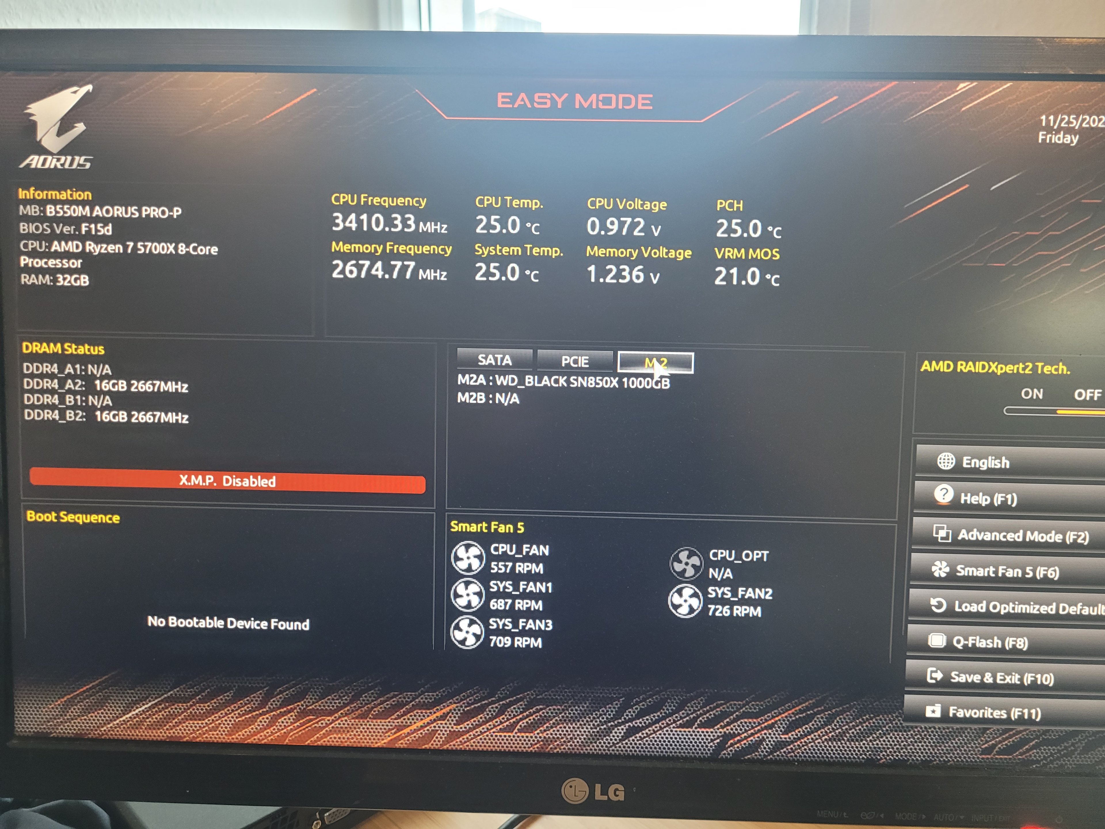

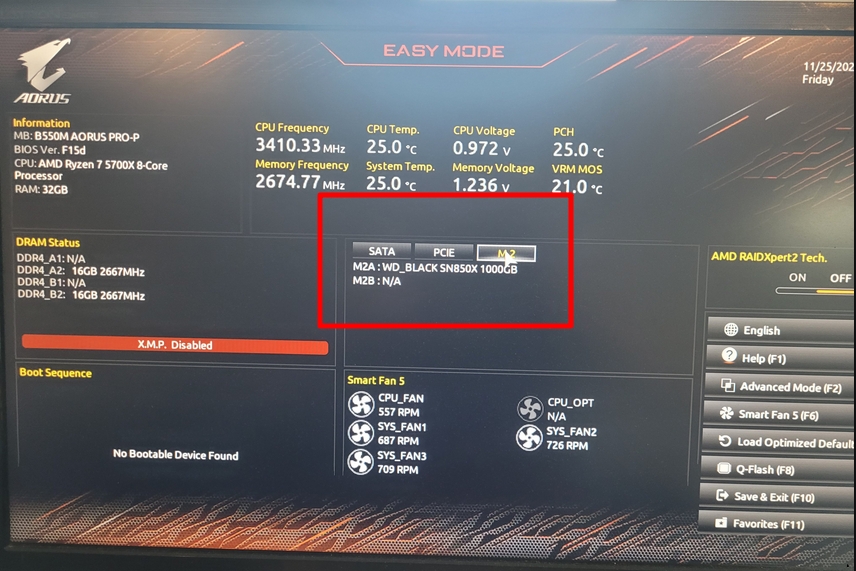

Stell doch vom dritten Bild nochmal eine aktuelle Version ein.
@Motorrad
Er hat das aktuelle Bios F15d
Auf dem dritten Bild
ist die SSD zumindest zu sehen.
