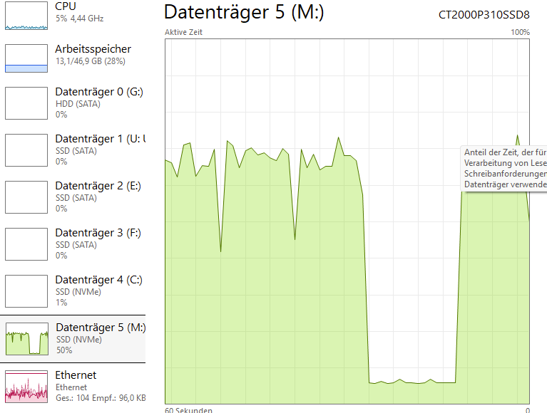

NVMe-SSD bei Schreibvorgängen mit sprunghaften Anstiegen auf 100% Last

Wie im Bild unten zu sehen, springt die Last kontinuierlich von durchschnittlich 3% während der Aufnahme auf fast durchweg 100% und dann wieder für ein paar Sekunden oder mal eine Minute auf 3% wieder runter. Die Antwortzeit steigt ebenfalls fon rund 40 ms auf 1000 ms an und die Schreibgeschwindigkeit geht wenig überraschend weit runter.

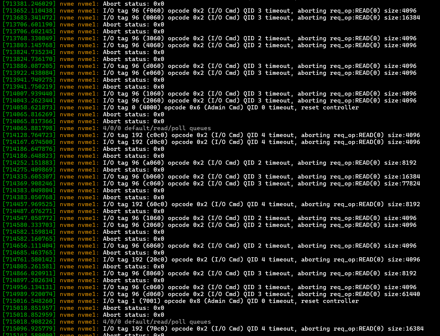

  1. Speicherzellen gehen langsam vermehrt defekt: Beim Lesen und Schreiben stimmt der errechnete CRC Wert nicht, die Firmware versucht den Schreib- oder Lesevorgang immer wieder erneut.
    Möglicherweise siehst du auch in den Systemlogs Meldungen wie “host bus reset” oder sowas wie im Screenshot. Dann hat der Treiber bzw. Kernel bemerkt, dass das Antwortverhalten nicht akzeptabel ist.
    Das wird nicht besser, die SSD ist dann ein Garantiefall.
