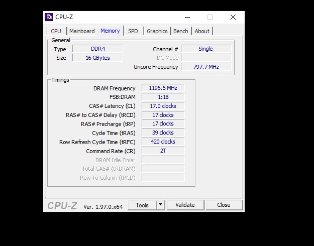

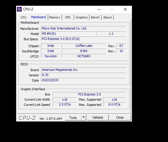

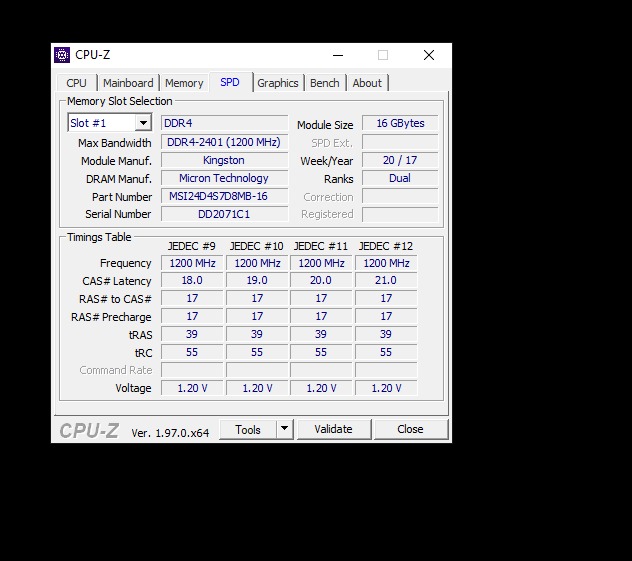

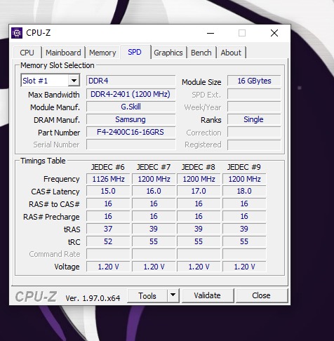

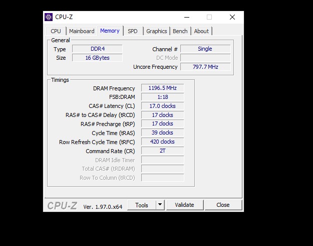

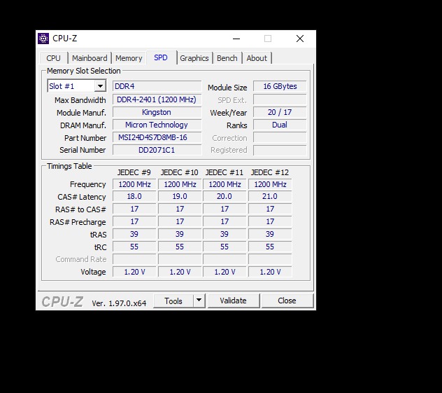

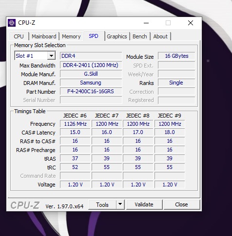

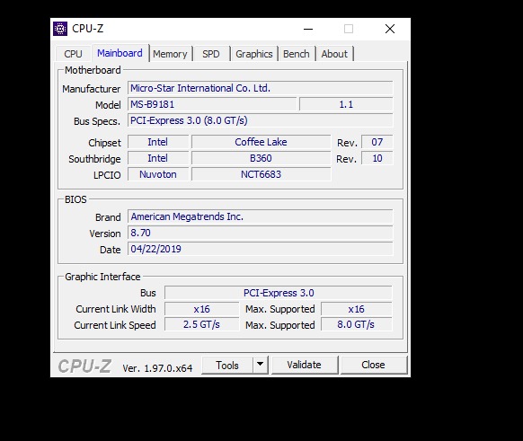

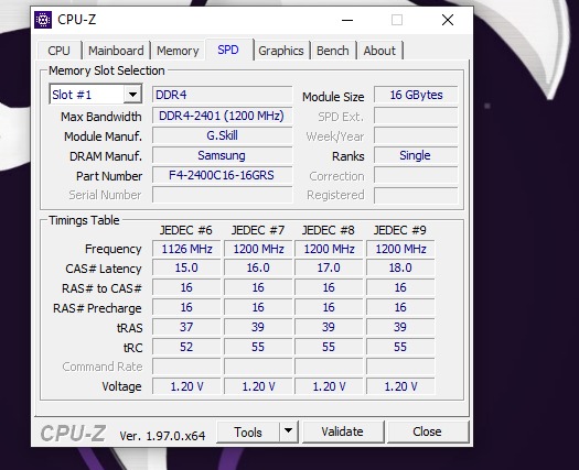

Habe gelesen das man mit CPU-Z einiges auslesen kann .
Habe vorher und nachher Bilder davon :

Jeweils eines der neuen Module im unteren Sockel testen, wenn die jeweils einzeln einwandfrei laufen
und zusammen nicht hängt es wohl am Mainboard. Vielleicht gibt es ein Bios Update ?? Aber Vorsicht
falls das ein OEM-Board ist laufen die MSI Standard-Biose nicht
Also laut Task Manager unter Leistung habe ich wohl 4 Steckplätze, laut CPU-Z sind die Ram wohl auch in Slot 1 und 3. aber ich sehe insgesamt nur 2 Steckplätze:confused_alt:

Sehe ich das richtig, dass Du einen Kingston 16GB und einen G.Skill 16GB gekauft hast und kein 32GB RAM Set?
Wenn ja: bringe den RAM zurück und kaufe ein passendes Set.
