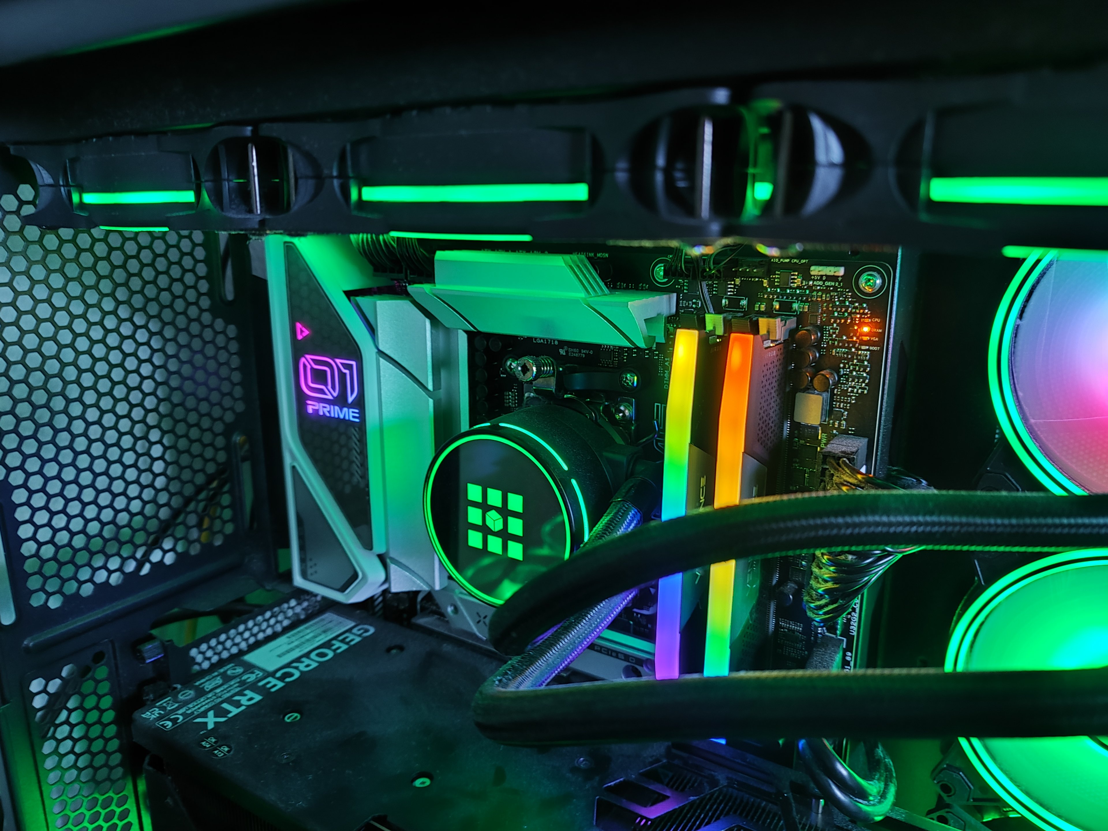

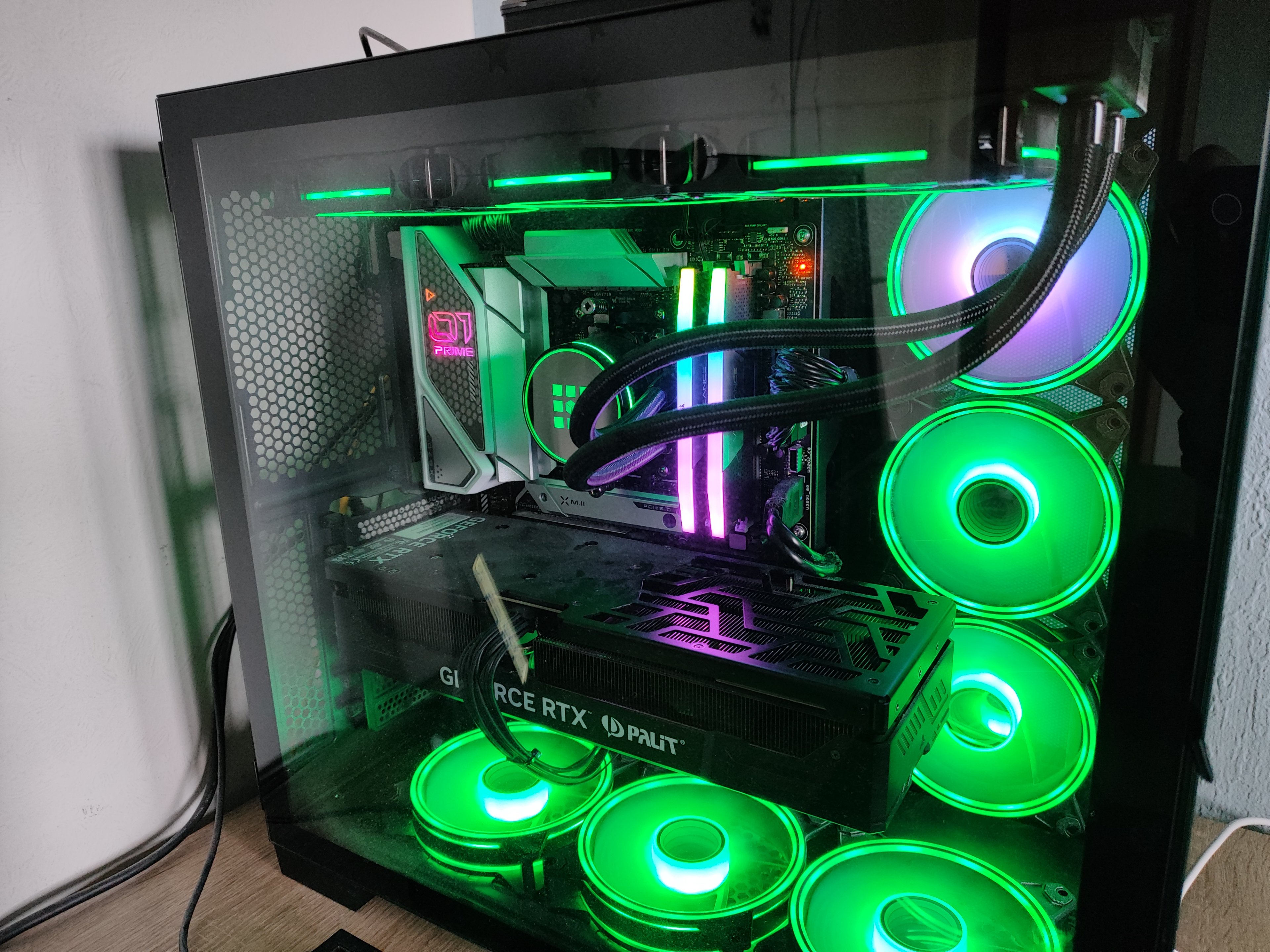

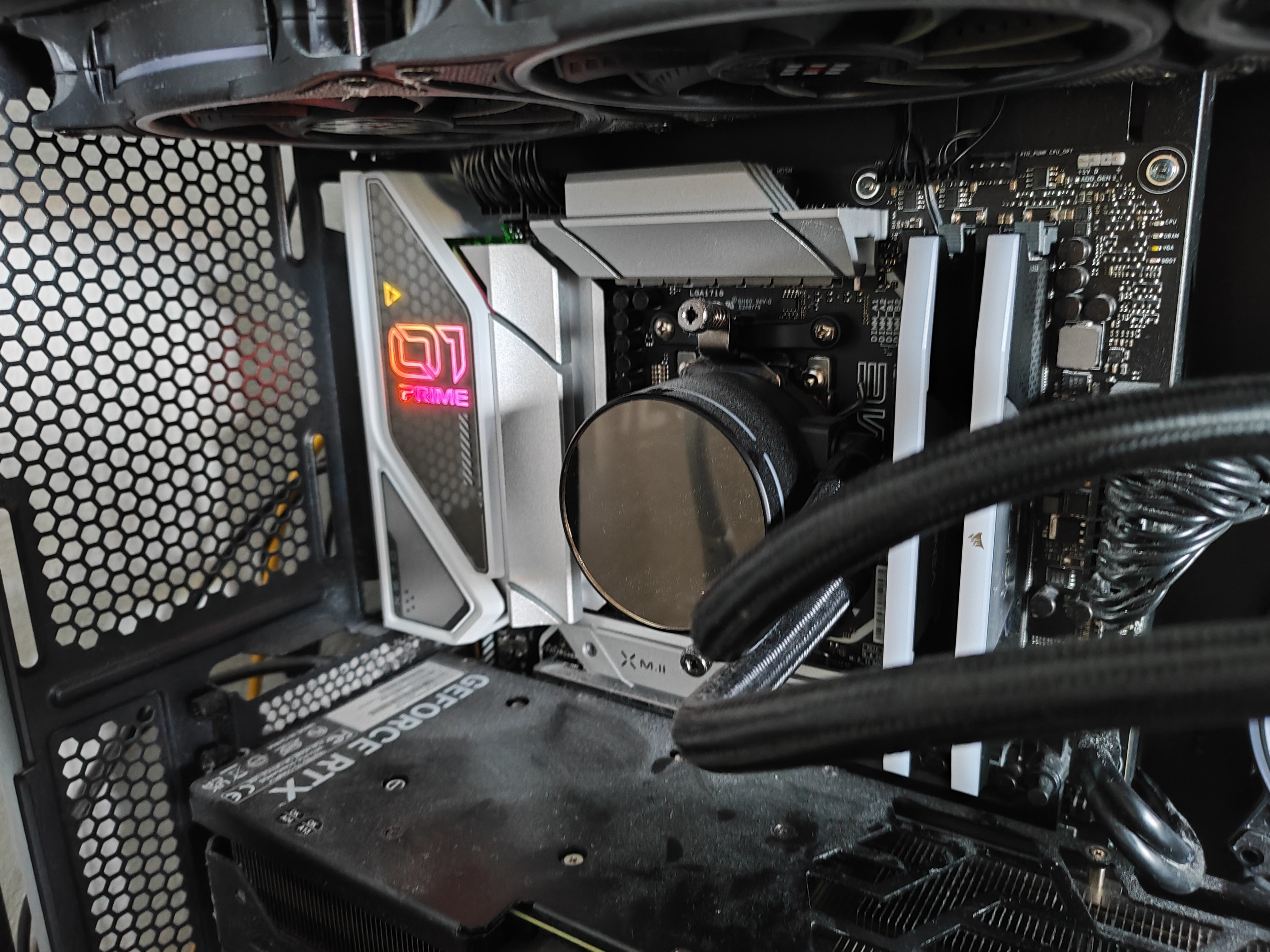

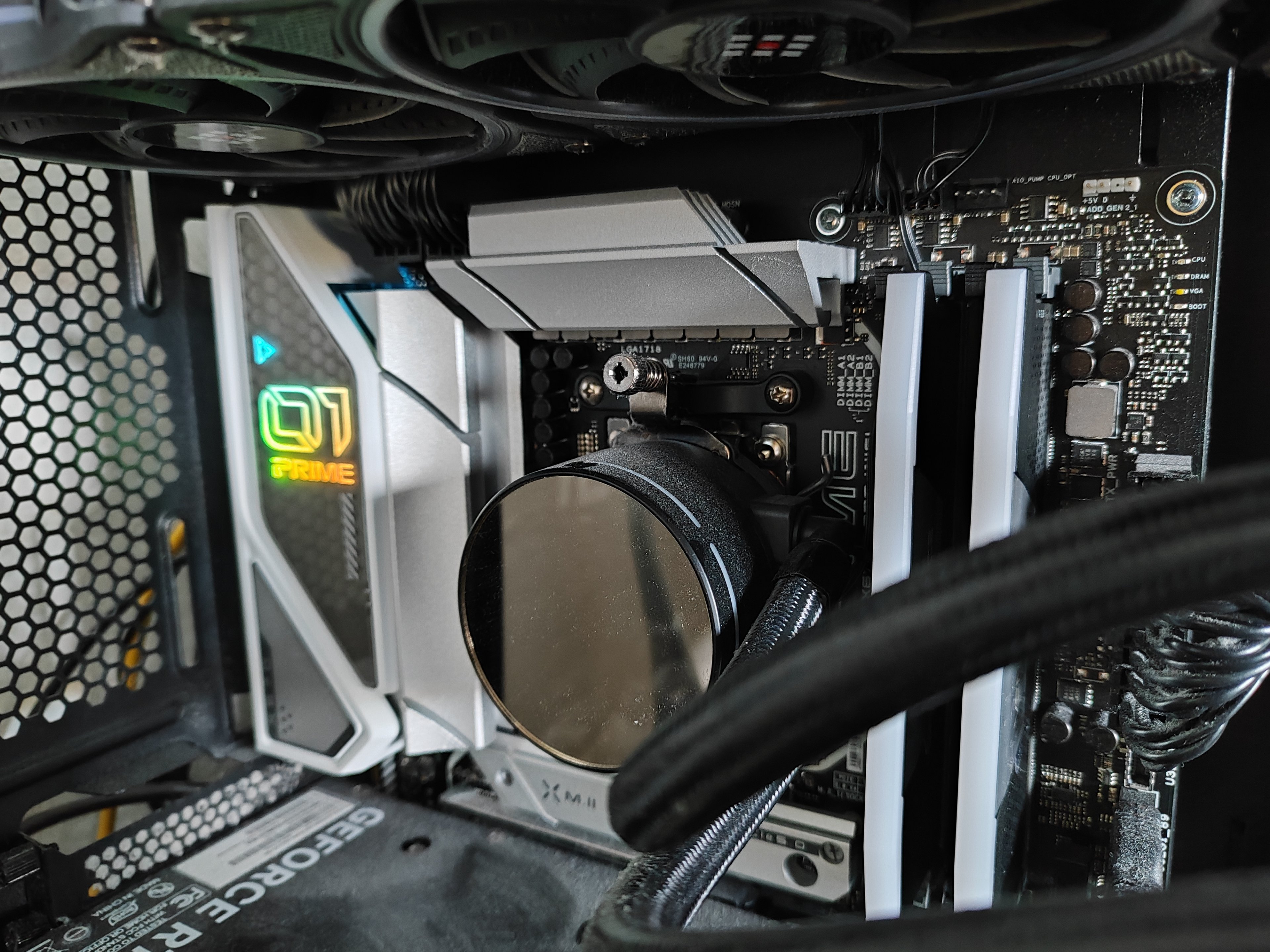

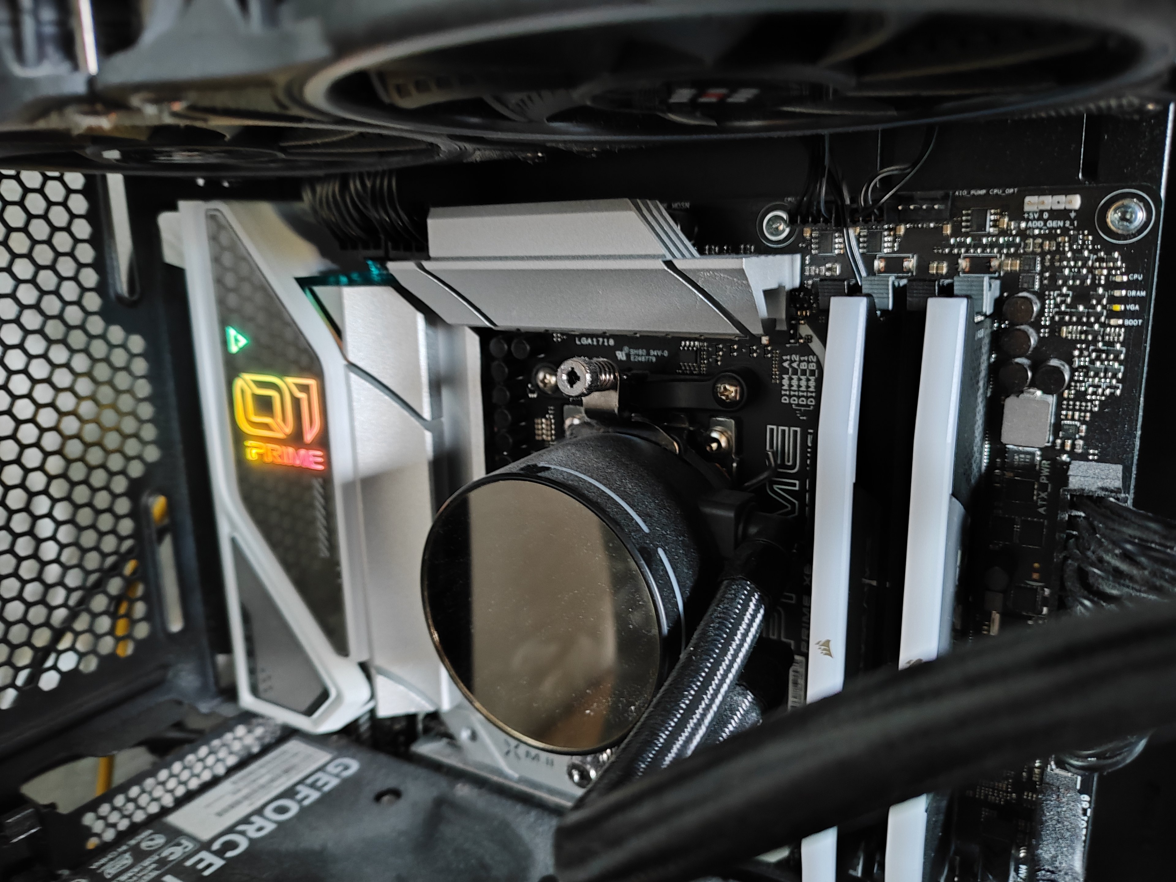

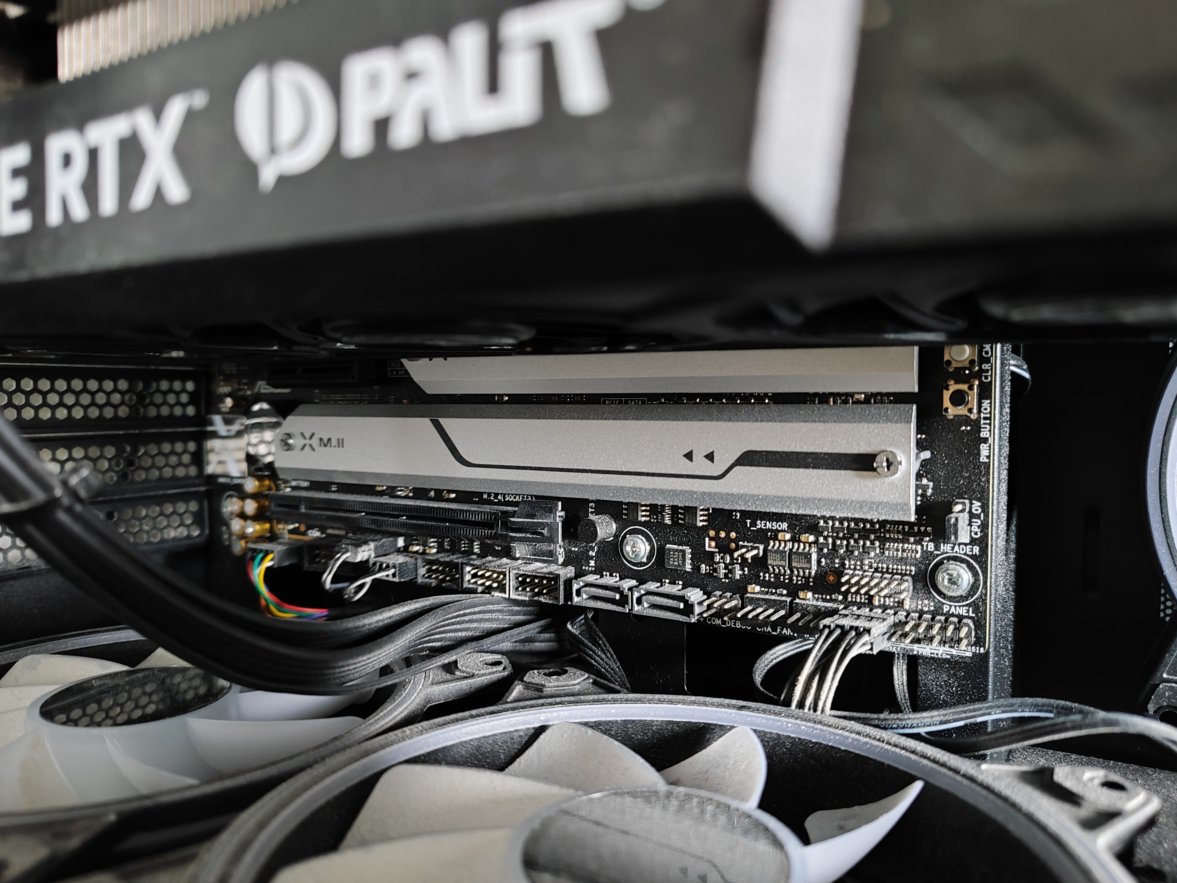

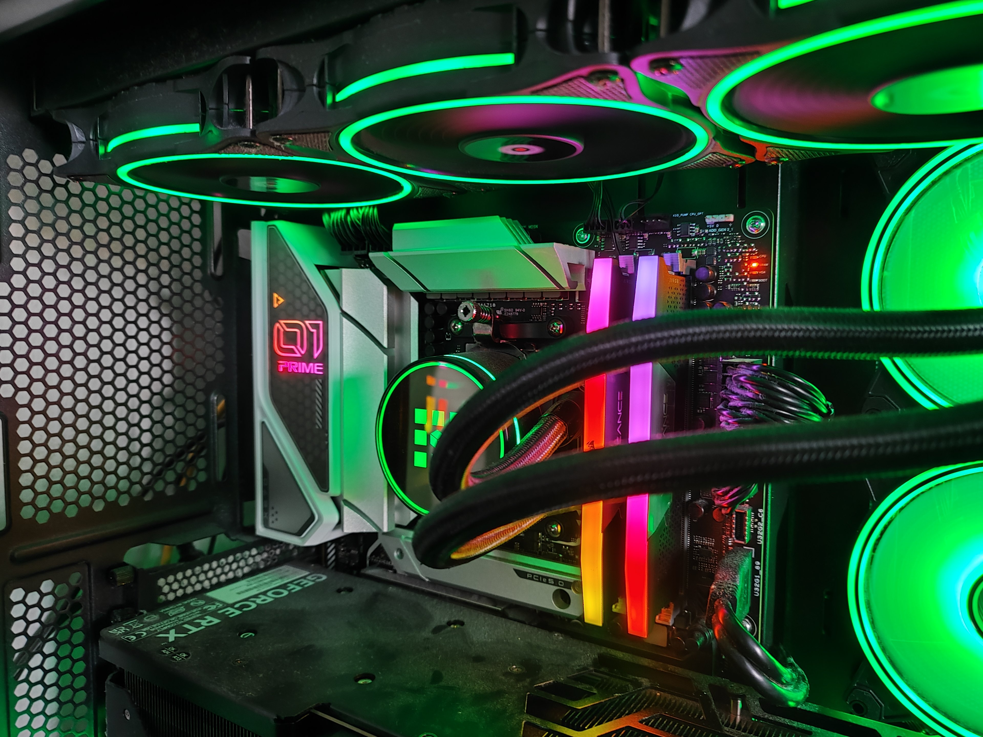

Schönen guten Tag oder Morgen oder Abend,
Hier erstmal mein System:
Prozessor: AMD Ryzen 9 7950x3D
Mainboard: ASUS Prime X670E-Pro WIFI
Grafikkarte: NIVIDIA Geforce RTX 4070 Ti
Netzteil: 1000Watt Corsair RMe Series RM1000e
Ich habe mir gestern zwei neue RAM-Riegel für meinen PC gekauft und diese natürlich sorgfältig eingebaut. Ich hatte vorher 32 GB DDR5 RGB Arbeitsspeicher von Corsair Vergegance und habe diese jetzt durch zwei neue 2x 32 GB RGB von dem gleichen Hersteller ersetzt.
Doch nachdem ich den Einbau abgeschlossen hatte (natürlich Stromkabel vorher raus usw.) zeigt mein Monitor kein Bild mehr an bzw. kriegt kein Signal vom PC. Nach ungefähr 2 Minuten, nachdem der Rechner dann merkt, dass da nichts mehr passiert, schaltet er sich komplett aus und kann erst wieder eingeschaltet werden, nachdem ich den An-/Aus-Schalter hinten betätigt habe. Der PC läuft dann zwar wieder, doch nach wie vor kein Bild. Ich hatte den PC übrigens gestern den ganzen Tag noch nicht an, falls das irgendwie hilft.
Die RAM-Riegel sitzen natürlich fest (sonst würde wohl die RGB-Leuchte nicht funktionieren) und sind eingerastet. Ich habe auch bereits alle möglichen Kombinationen ausprobiert: nur einen RAM-Riegel von den neuen, nur einen von den alten, die ich zuvor hatte, die beiden alten Module wieder rein, doch auch bei dem alten Arbeitsspeicher kriege ich plötzlich kein Bild mehr. Somit kann man einen Defekt der neuen RAM-Riegel, denke ich, ausschließen.
Bei vielen soll scheinbar ein CMOS-Reset geholfen haben, deswegen hatte ich das auch mal versucht.
Das habe ich noch probiert:
– Die Batterie am Mainboard rausgeholt und für ungefähr 15 Minuten draußen gelassen und danach wieder reingesteckt und den PC dann nochmal gestartet.
– Den CLR_CMOS-Schalter am Mainboard für 15 Sekunden gedrückt und den PC dann nochmal gestartet.
– Auch beides zusammen hatte ich mal ausprobiert.
– Den PC laufen gelassen. (Dadurch habe ich dann erfahren, dass er sich nach ungefähr 2 Minuten komplett ausschaltet).
– Und wie gesagt alle möglichen RAM-Kombinationen
Ich hätte jetzt nur noch die Idee, die Batterie am Mainboard einfach mal auszutauschen. Meint ihr, das würde was bringen? Das wäre dann wohl mein letzter Versuch, bevor die Maschine zum Techniker geschickt wird.
Im Anhang noch ein paar Bilder des PCS im eingeschalteten und ausgeschaltetem Zustand.

Die Batterie brauchst du nicht austauschen. Daran liegt es nicht.
Wenn der PC angeschaltet ist, betätige mehrmals die NUM-Lock Taste auf der Tastatur. Geht die zugehörige LED an und aus? Falls ja, läuft die CPU, aber du bekommst kein Bild.
Falls nein, wird es kniffliger.
Ich würde erstmal noch die Grafikkarte aus- und einbauen. Hilft auch das nicht, hast du im Worst Case das Mainboard beim RAM wechseln beschädigt.
...und wozu eigentlich?
Solltest du hauptsächlich mit dem Rechner spielen, bringen dir die 64gb so ziemlich nix.
Das Geld hätte man sich dann sparen können bzw. in etwas sinnvolles investieren können.
Tausch mal die Riegel. Den Linken rechts rein, den Rechten links rein.

Ich habe die RAM-Riegel getauscht, doch leider nach wie vor das selbe Ergebnis. Kein Bild am Monitor.
Den alten funktionierenden RAM-Riegel mal gestestet ? Auf interne Grafik umgesteckt um zu schauen, ob eine Bildausgabe darüber möglich ist ?
@Rotznase6270 Den alten RAM-Riegel hatte ich auch getestet, mit dem hatte ich plötzlich auch kein Bild.
Auf interne Grafik habe ich im Anschluss auch mal umgesteckt, doch auch damit hatte ich kein Bild am Monitor. Ein Defekt der Grafikkarte kann man somit wohl ausschließen.
Am wahrscheinlichsten ist wohl, das beim Mainboard irgendwas den Geist aufgegeben hat.
Klingt doof, aber: Grafikkarte steckt noch richtig? Monitor hat Strom? DP Kabel steckt richtig?
Grafikkartenlüfter drehen sich?
Schmeißt das Board einen Fehlercode aus?
DP Kabel mal an anderen Port probieren?
Grafikkarte mal in einem anderen PCIE Slot probiert?
Ja, soweit alles gecheckt und probiert. Monitor hat auch Strom. Ich habe jetzt auch mal meinen alten Rechner angeschlossen, den ich zuvor hatte und mit dem habe ich ein Bild. Der Monitor funktioniert also problemlos.
Seh ich das auf deinen Fotos richtig dass am Mainboard die DRAM Led leuchtet? Das müsste doch auf ein RAM Thema hinweisen?
Gibts ein BIOS Update vielleicht?
Alles aktuell. Mir fällt absolut nichts ein, was ich noch tun könnte.
Und da ich absolut kein Technik-Experte bin, werde ich das Gerät morgen mal an Profis übergeben.
