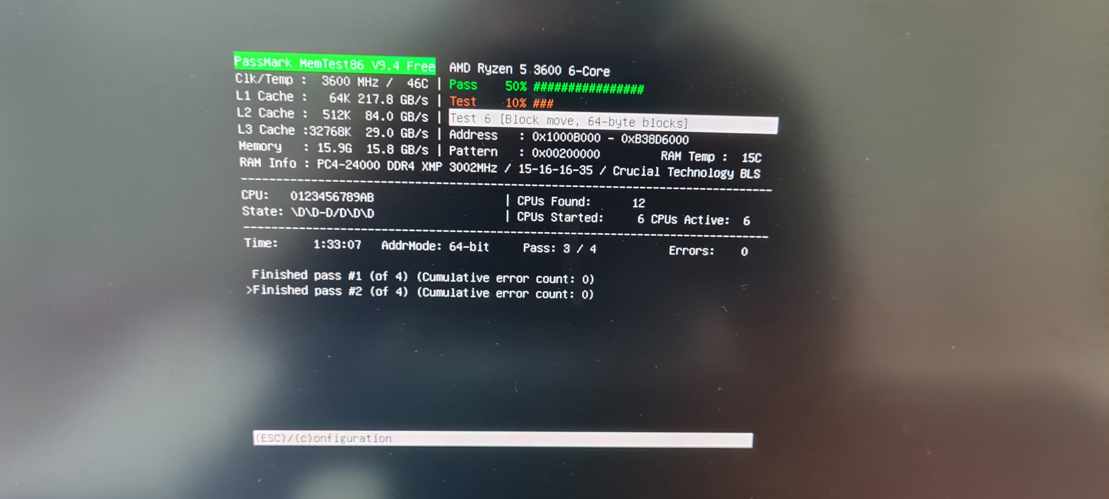

Hab das auch am laufen aber ich denke nicht das da noch was kommt
Bin da ehrlich = Habe noch nie einen RAM Test laufen lassen. Der beste RAM Test ist das Betriebssystem selber (Win/Lin) + Anwendung. Wenn die neuen RAMs nicht kompatibel wären, piept der PC gleich. Mal erkennt er auch nur die "Hälfte" (war zu den Zeiten wo der Memcontroller noch in der Northbridge lauerte) Oder schmeisst dir unter Windows gleich einen Stop Screen.
