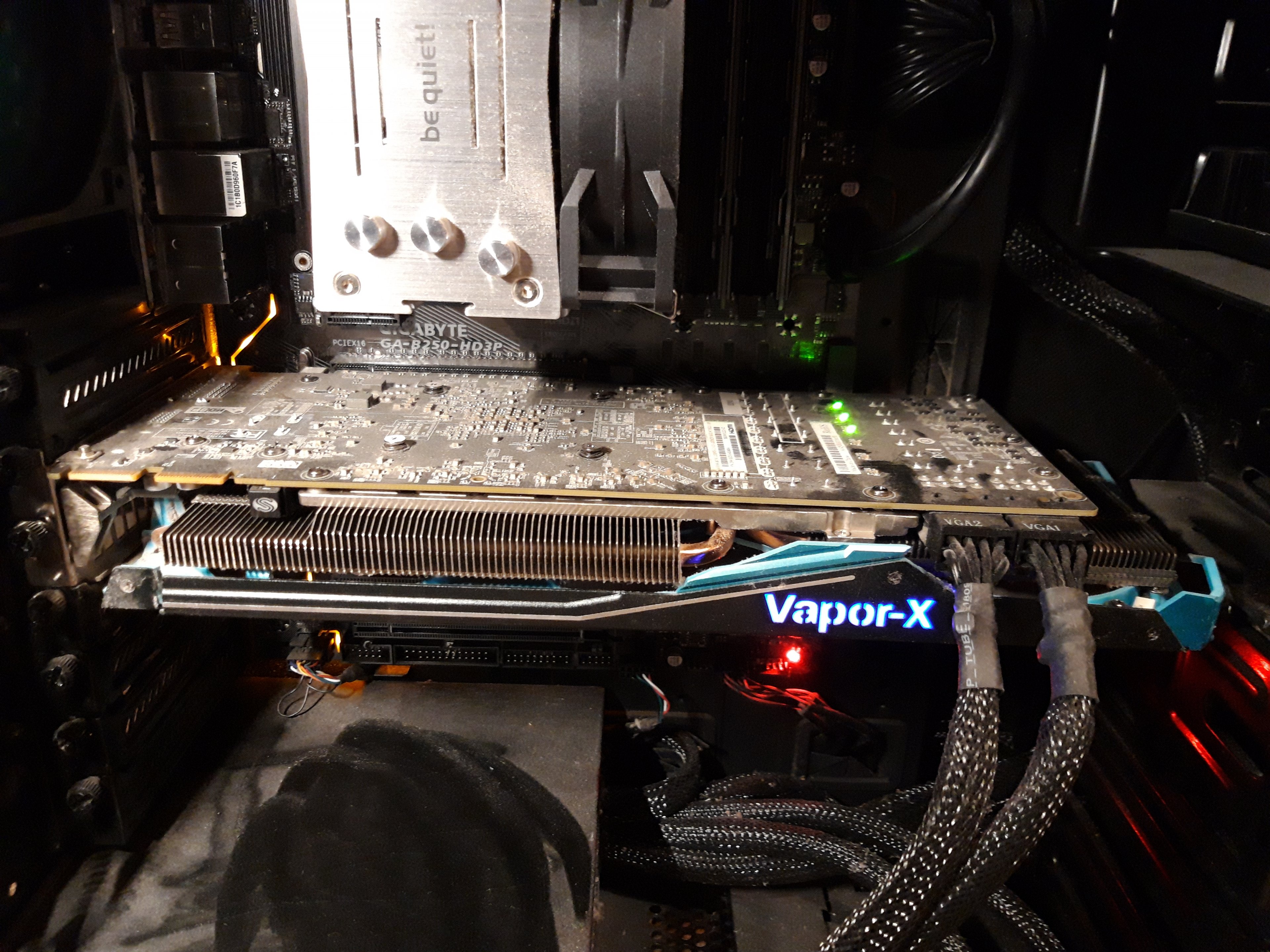

ich habe folgendes Problem. Meine Roccat Tastatur spinnte rum (Medien Funktionen gingen nicht mehr). Da habe ich mich entschlossen, den Treiber neu zu starten. Ich wurde gefragt, ob ich eine Reparatur durchführen möchte. Ich so, coole Idee. Danach habe ich den Rechner neu gestartet, aber jetzt geht nichts mehr. Kein Bild, kein Bios. Ich habe eine andere Tastatur angeschlossen und nichts passiert. Die Lüfter laufen an und die LEDs auf dem Mainboard GA 250 HD3P und auf der Graka gehen auch. Ich kriege kein Warnton oder Ähnliches. Kann mir jemand helfen?
Ich habe versucht, die Monitore über das Mainboard anzuschließen - auch nichts. Dann habe ich einen Ram auf einen anderen Steckplatz ausprobiert - auch nichts....
LG Schmato
Auf dem Foto sieht man die LEDs leuchten, aber auch eine rote LED auf dem Mainboard. Ich weiß leider nicht, ob das normal ist, das die leuchtet.

CMOS reset, ohne Maus / Tastatur starten, nicht das die Tasta kaputt ist und es nicht am Treiber liegt.
Und was es sich mit der LED auf sich hat, da würd ich mich schlau machen (Handbuch).
Hast einen Speaker verbaut? BeepCode wäre da sehr hilfreich.
ok, ich versuche das mainboard mal zu reseten, das meinst du doch oder?
Die rote LED ist die VGA Card, Die baue ich jetzt mal aus und gucke ob die LED ausgeht
Ok, Grafikkarte ausgebaut und der PC läuft. Ich mache sie jetzt einmal sauber und baue sie wieder ein. Aber ich befürchte die ist durch.
Jo, ich bekomme die Graka nicht mehr zum laufen. Kann das sein, das ein Treiber Update einer Tastatur mir die Graka zerschießt?
how, die GPU ...ZWEIMAL 8-PIN , muß irgendwie die Lebensgeister des Netzteils ausgesaugt haben !?
Welches kostspielige Netzteil war/ist denn verbaut ?
