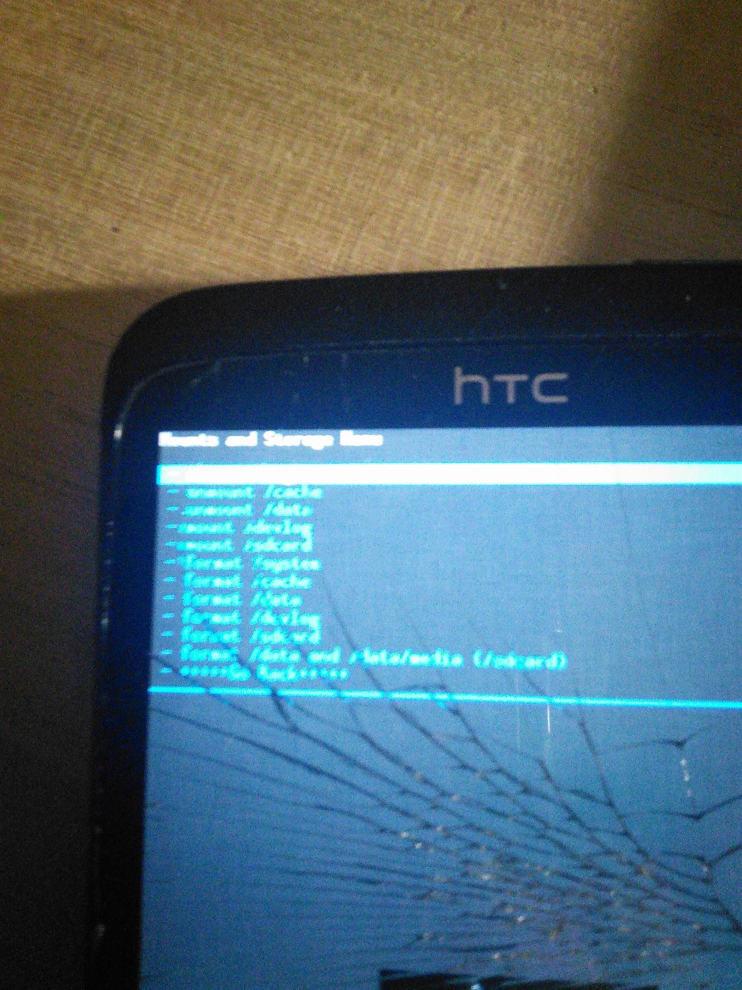

Kann ja keine neue flashen weil ich nicht auf den Speicher von meinem HTC zugreifen kann weil ich ja im Recovery festsitze. :(
sagt er dir, dass er nicht mounten konnte? oder meinst du kannst keine neue datei installieren, weil du sie nicht auf dein handy bekommst? falls 2eres gibt es im cwm eine option zum mounten des usb speichers, dann einfach vom pc neu draufziehen
Soll ich mount /sdcard auswählen?
Damit meine ich dass ich es nicht aufs Handy bekomme
Wenn ich auf mount /sdcard drücke passiert nichts außer dass der balue Auswahlbalken wieder "nach oben " geht..
unten "mount usb storage"
Wird bei mir nicht angezeigt,habe aber auch keinen SD-KArten-Anschluss sondern 64 Gb internen Speicher,vielleicht liegt es da dran?
Also dort steht nichts von Mount USB Storage.
sollte eigentlich dann den internen speicher nehmen, gibt es nichts vergleichbares?
Es gibt sehr viele Auswahlmöglichkeiten bei "unmount" und "Format" aber nur "mount /devlog" und "mount /sdcard/"

weißt du ob du cwm oder twrp hast?
twrp:
Also meine Recovery ist CWM,aber ich wurde bei der Installation von SuperSu oder wie das heisst gefragt und da habe ich dann TWRP genommen,weil das andere nicht funktioniert hat :confused_alt:
ICh habe aber so ein HTC One X+ Toolkit womit ich es installiert habe und da kann ich ein Flash Factory RUU machen,soll ich das mal machen?
ist das noch das textmenü ähnlich post8 oder so wie post15? :D
Also so wie Post 8
ok komisch, dann sollte die funktion eigentlich so wie im bild vorhanden sein :freak:
Warte ich lade ein Bild hoch,ist wegen der Nähe etwas unscharf aber du kannst glaub ich vermuten was da steht
Ja ich weiß,schöner Riss :D
okay, ich vermute mal du hast das mit dem hox+ toolkit gemacht und hast daher auch adb treiber?
falls dem so ist sollten wir es per adb sideload versuchen
