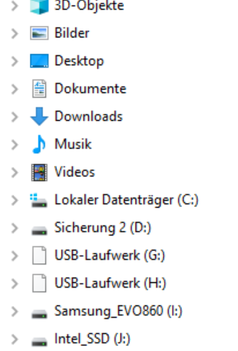

Hallo alle zusammen,
ich habe ein kleines Problem, nachdem ich heute die GTX980ti gegen eine RTX2080 von Gainward ausgestauscht habe, ploppen plötzlich USB Symbole (siehe Screenshot) auf, immer mit dem entsprechenden bekannt WINDOWS USB Sound. Ständig....das war vorher überhaupt nicht. Woran kann das liegen. Liegt das an dem im Nvidia Treiber mitinstalliertem USB Treiber?
Vielen Dank schonmal im Voraus!

Yep, so habe ich mir das auch gedacht. Der Rechner war nun schon 3-4 mal aus......immer noch dasselbe Problem.
Mysteriös - haste mal den aktuellsten Treiber runter geladen von der Nvidia Seite ? Vielleicht ist dein installierter ja noch en älterer.
Die Karte hat doch nen USB-C-Anschluss für VR-Brillen. Ich könnte mir vorstellen, dass die Einträge daher kommen.
Evtl muss da was im Treiber einstellen, damit es korrekt läuft.

Moin, gefunden auf https://www.gamestar.de/artikel/nvi...s-kann-vielseitig-genutzt-werden,3335096.html
Virtual Link ist ein kommender Standard, der USB-C verwendet, um künftige Virtual-Reality-Headset mit nur einem Kabel an einen PC anschließen zu können. Aktuell benötigen Headsets mehrere Kabelverbindungen über USB und HDMI. Die neuen Nvidia-Grafikkarten Geforce RTX 2080 und Geforce RTX 2080 Ti besitzen bereits einen entsprechenden USB-C-Anschluss, auch wenn es die passenden VR-Headsets noch nicht gibt.
Der Anschluss funktioniert auch als USB-C-Anschluss mit USB 3.0 beziehungsweise 3.1 und kann mit einem Adapter also auch für einen USB-Stick oder erneut für den Anschluss der USB-Verbindung eines VR-Headsets verwendet werden.
Eventuell hat ja Windows noch nicht mitbekommen was da so Sache ist bzw da noch kommen soll.

Habe den aktuellsten Treiber. @cunhell, wo würde man das im Treiber einstellen?
Interne USB GEräte habe ich nicht, kann aber gleich nochmal gucken, ob vllt irgendwo was hackt.....aber er zeigt immer "2" neue USB Anschlüsse an!
Kann ich Dir nicht sagen, ich verwende keine der Karten. Ich kenn das Ganze nur von meinem Monitor mit USB-Hub. Der hat auch x neue Laufwerke erzeugt. Und da ich gelesen hatte, dass die Karten einen USB-C Anschluss haben, lag es für mich nahe, dass es daher kommt.
Für weitere Fragen müsste Dir jemand helfen, der eine der Karten auch hat.
