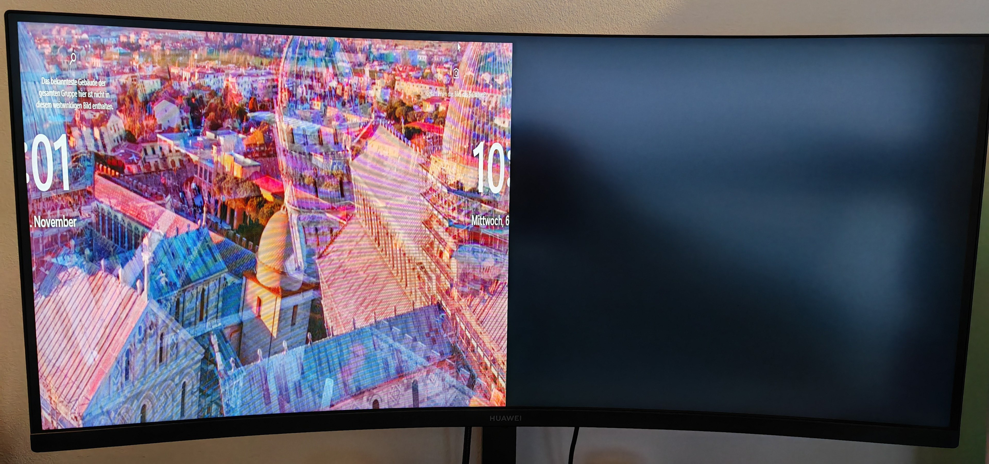

Servus, ich nutze Windows 11 auf meinem Rechner. Zwischendurch versetze ich den gerne in den Ruhemodus. Wenn man ihn später wieder einschaltet ist er dann schnell wieder am Start.
Seit gestern ists aber irgendwie komisch. Wenn der Rechner aus dem Ruhemodus heraus gestartet wird, zeigt sich der Anmeldebildschirm von Windows so:
Kann dann auch nichts machen wie anmelden oder so. Also 10sek auf den Power Button drücken und komplett herunterfahren + neustarten. Dann ist der Startbildschirm wieder völlig normal. Gehe ich dann in den Ruhemodus und starte später erneut, dann wieder das gleiche Spiel. Woran könnte das liegen?
Schaut irgendwie aus wie wenn man den Bildschirm nicht richtig eingesteckt hat und das Signal falsch ankommt. Aber das ist es ja nicht

BIOS und Treiber aktuell? Anderes Kabel getestet? Wie sind die Energieeinstellungen gesetzt. Screenshot bitte mal zeigen.
Was steht im Zuverlässigkeistverlauf?
https://www.deskmodder.de/wiki/index.php?title=Zuverlässigkeitsverlauf_unter_Windows_10
SFC Scan machen:
Terminal/Konsole als Admin öffnen:
sfc /scannow

Das liegt an den hiberfil Einstellungen im BCD, denn von dort wird aus der Ruhephase "gebootet"
Mach einfach nur cmd als admin
powercfg /H off
danach ist der Spuk vorbei
Haben Windows oder der Grakatreiber zwischenzeitlich ein Update bekommen? Das sieht nämlich ganz danach aus, als würde die Graka beim wecken aus dem Ruhezustand nicht sauber initialisiert. Und das weist auf den Grakatreiber als Ursache hin.

Welche Hardware hast du genau im Einsatz? Ich hatte mal Probleme mit der AMD APU und DELL Bildschirm.
Ist eine AMD CPU und ein Huawei Monitor. Bin gerade unterwegs, ich schaue nacher mal ob der cmd Befehl von oben Abhilfe verschafft
Habe den Grafikkarten Treiber aktualisiert und ein ausstehendes "kummuliertes Windows 11 Update" installiert. Nun startet er aus dem Ruhemodus wieder normal heraus
