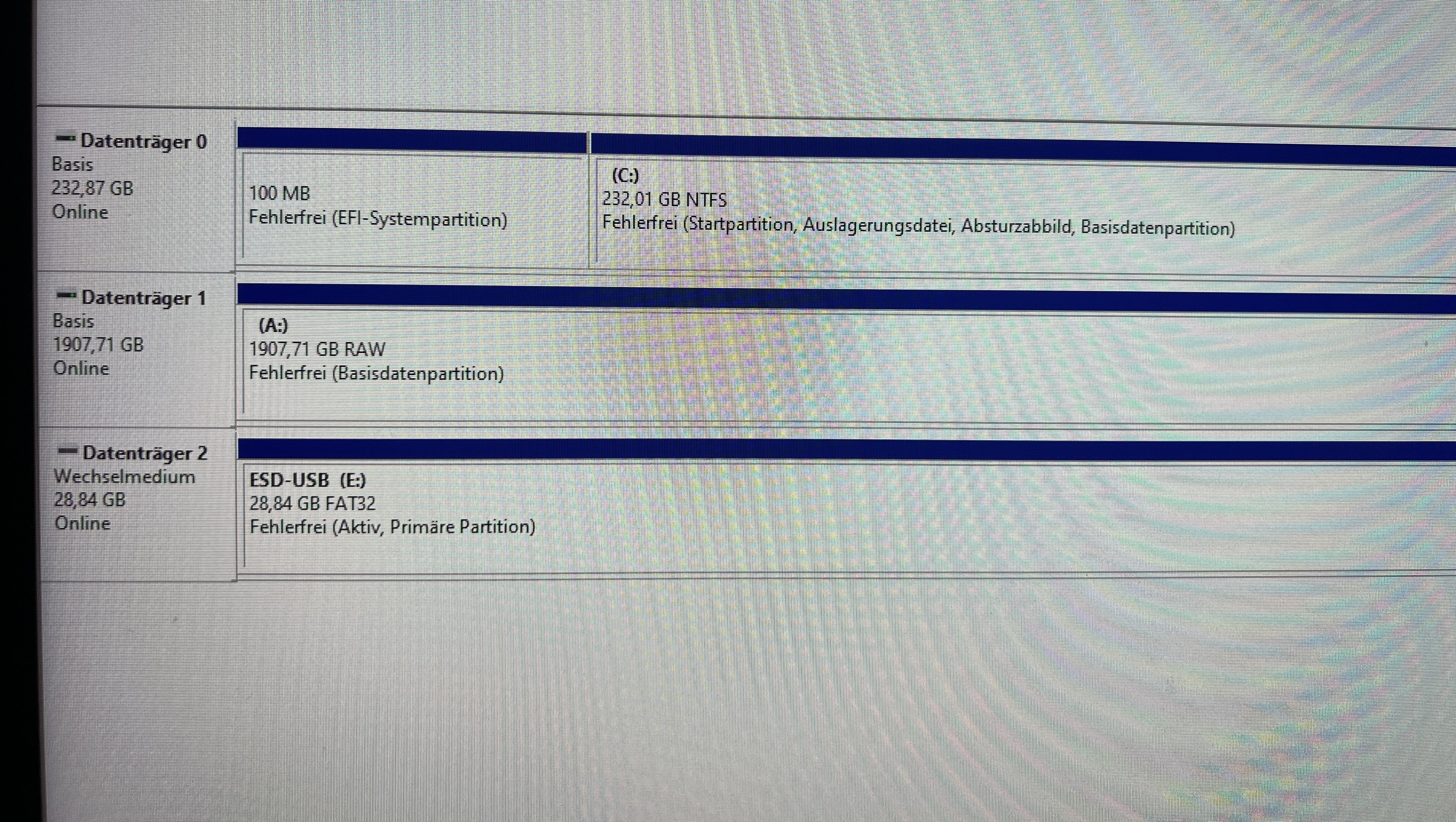

Vor 2 Wochen ist mein PC einfach auf dem Desktop abgestürzt (ich hatte nichts Leistungsintensives geöffnet). Ich konnte nichts mehr machen, nicht einmal den Pc neu starten. Schließlich musste ich alles von einem Stick neu installieren. Nach der Neuinstallation machte der PC immer noch Probleme frezzes Bluescreen etc. Ich habe den Pc wieder komplett zurückgesetzt und dann ging alles wieder.
Es ging ein bisschen hin und her. Bis zu dem Punkt das Windows meine 2 M.2 SSD nicht mehr erkannte (auch nicht in diskpart). Somit blieb mir nur noch die Sata SSD von Samsung. Auf dieser konnte ich Windows wieder installieren. (Die 2 anderen M.2 SSDs wurden mir nicht angezeigt) Der PC startet daraufhin manchmal sehr langsam und es wird wieder manchmal der Fehlercode A0 angezeigt (dieser verschwindet aber nach längerer Zeit und es startet Windows ganz normal). Manchmal ist er auch beim Start in einer Schleife gefangen.
Ich habe die M.2 SSDs über ein externes M.2 Gehäuse per USB an meinen PC angeschlossen. Dieser hat sie erkannt und ich konnte sie löschen, initialisieren etc. (SSDs wurden mit exFat und NTFS formatiert) Das formatieren hat aber leider nichts gebracht. In Windows selbst wurde sie mir (wenn sie angezeigt wurde) im RAW Format angezeigt (immer nur eine M.2 SSD). Aber auch nicht immer, manchmal wurde sie so erkannt und manchmal gar nicht, die andere M.2 SSD überhaupt nicht. (Also ich habe nie beide M.2 SSDs gesehen). Die Sata SSD wurde mir immer angezeigt.
Zusammengefasst
-beide M.2 SSDs werden in Windows nicht mehr angezeigt (auch nicht in diskpart)
-Windows (auf Sata SSD installiert) stürzt ab, braucht sehr lange zum Laden oder der PC muss neu gestartet werden, da ein Fehler aufgetreten ist.
-3D Mark stürzt ab und Cinebench auch. (als windows auf den M.2 SSDs gelaufen ist)
-Ansonsten habe ich keinen Fehlercode außer A0 bemerkt.
Ich vermute ein Mainboard-Problem. Denn an sich funktioniert die SSD, egal worauf ich Windows installiere (vorher wurde mir noch die M.2 SSD angezeigt, schließlich habe ich den PC sehr oft zurückgesetzt und vorher lief Windows auch auf der 2TB SSD) Habe nämlich auch schon gelesen, dass der Fehlercode A0 ein Indiz dafür sein kann, dass etwas mit dem Mainbaord nicht stimmt.
-Windows mindestens 7 mal zurückgesetzt
-Alles gelöscht über diskpart
-Treiber alle auf Aktualität überprüft (SSD, CPU, GPU, Windows) ist alles aktuell
-die beiden M.2 Steckplätze jeweils vertauscht von der Bestückung her
-BIOS ist auf dem neusten Stand (3.40)
- Kabel im Pc überprüft
-Arbeitsspeicher auf Fehler mit Windows eigenem Tool überprüft, wurde nichts gefunden
-die Samsung 1TB SSD auf Fehler überprüft (die anderen sind zu alt oder es gibt kein Programm dafür)
- Befehl sfc /scannow ; DISM.exe /Online /Cleanup-image /Restorehealth verwendet
-XMP Profil wurde deaktiviert
-Hardware wird richtig erkannt CPU, GPU etc.

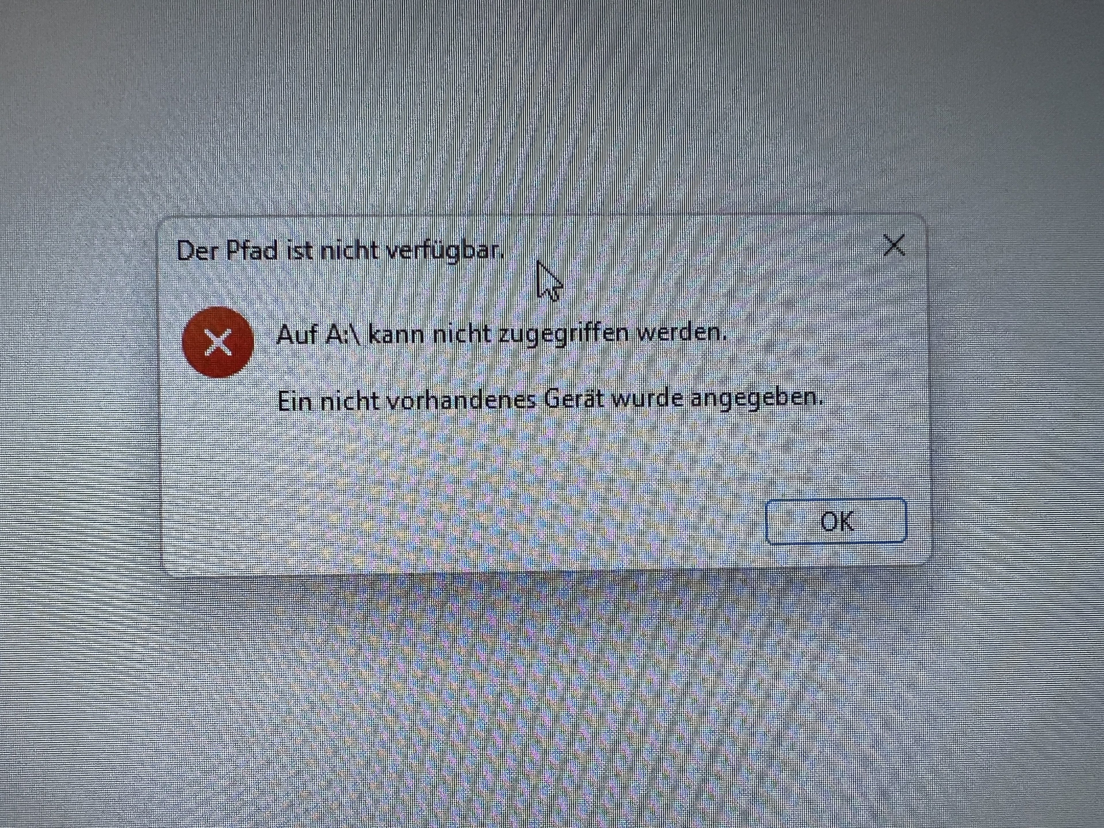

Hast du einen besonderen Grund, das Laufwerk auf den Buchstaben A: zu legen?
Den dachte ich mir auch.
Sonst ist der Gedanke einfach das die SSD Schrott ist.
Shared der verwendete SATA Port vllt seine Lanes mit der SSD...
SATA mal bitte umstecken
Dann nimm bitte D:
In alten Windows-Versionen waren A: und B: immer Diskettenlaufwerke. Ich weiß nicht, wie tief sowas immer noch bei Microsoft verankert ist.

Die SSDs funktionieren, ich kann wenn ich sie über das externe Gehäuse anschließe Ordner etc. erstellen. Oder gibt es viellicht ein gutes Programm und das besser zu überprüfen ?
Agricola schrieb:
Dann nimm bitte D:
Kann ich machen aber warum ?

es ist einem modernen windows egal, ob du a oder b verwendest.
funktioniert "ganz normal"
jo, den "rest von früher gibts", es ist, daß windows diese buchstaben ned automatisch für hdd/ssd verteilt, weil ja diskettenlaufwerke theoretisch noch unterstützt werden. oder der user könnte ausirgendwelchengründen ein usb-floppy anhängen.
that´s it.
aber problem gibts keins, von windows aus, wenn manuell verteilt.
Reaktionen: BarBaer und Agricola
that´s it.
ok hätte mich auch gewundert wenn die das immer och drin hätten aber ich probiere es trotzdem, da mit der Buchstabe echt egal ist. Hättest du noch eine Idee wie ich die SSDs wieder "sichbar" machen könnte?

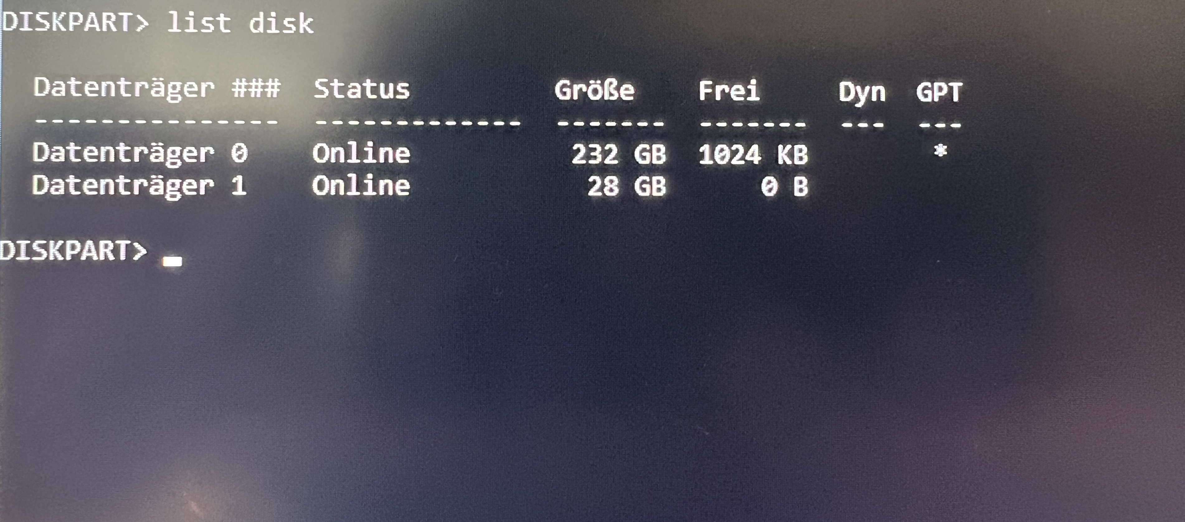

Ja gut das habe ich mir auch gedacht. Nur komisch ist das sie mir vorher immer angezeigt wurde. Zudem habe ich etwas vergessen zu erwähne. Als ich das einmal den Pc zurückgesetzt hatte wurde mit die eine M.2 SSD angezeigt. Ich wählte sie aus um Windows darauf zu installieren. Das ging auch bis zu einem gewissen Fortschritt. Dann hieß es, das Windows nicht drauf installiert werden kann. Vorher hatte ich aber die SSD mir diskpart platt gemacht. Als ich dann wieder diskpart aktualisiert wurde sie nicht mehr angezeigt. Wie kann das sein?

Hast du schon mal mit der rechten Maustaste auf das Windows-Symbol in der Taskleiste geklickt und Datenträgerverwaltung ausgewählt? Nur um zu schauen ob sie dort angezeigt werden ? Wenn nicht, dann könnte dein Mainboard wirklich das Problem sein.

Hi, ja sowohl in diskpard als auch in der Datenträgerverwaltung werden die SSDs nicht angezeigt.
unwahrscheinlich
es sei denn du liest was davon, daß die installierte version da ein problem hat, was ned der fall sein wird.
