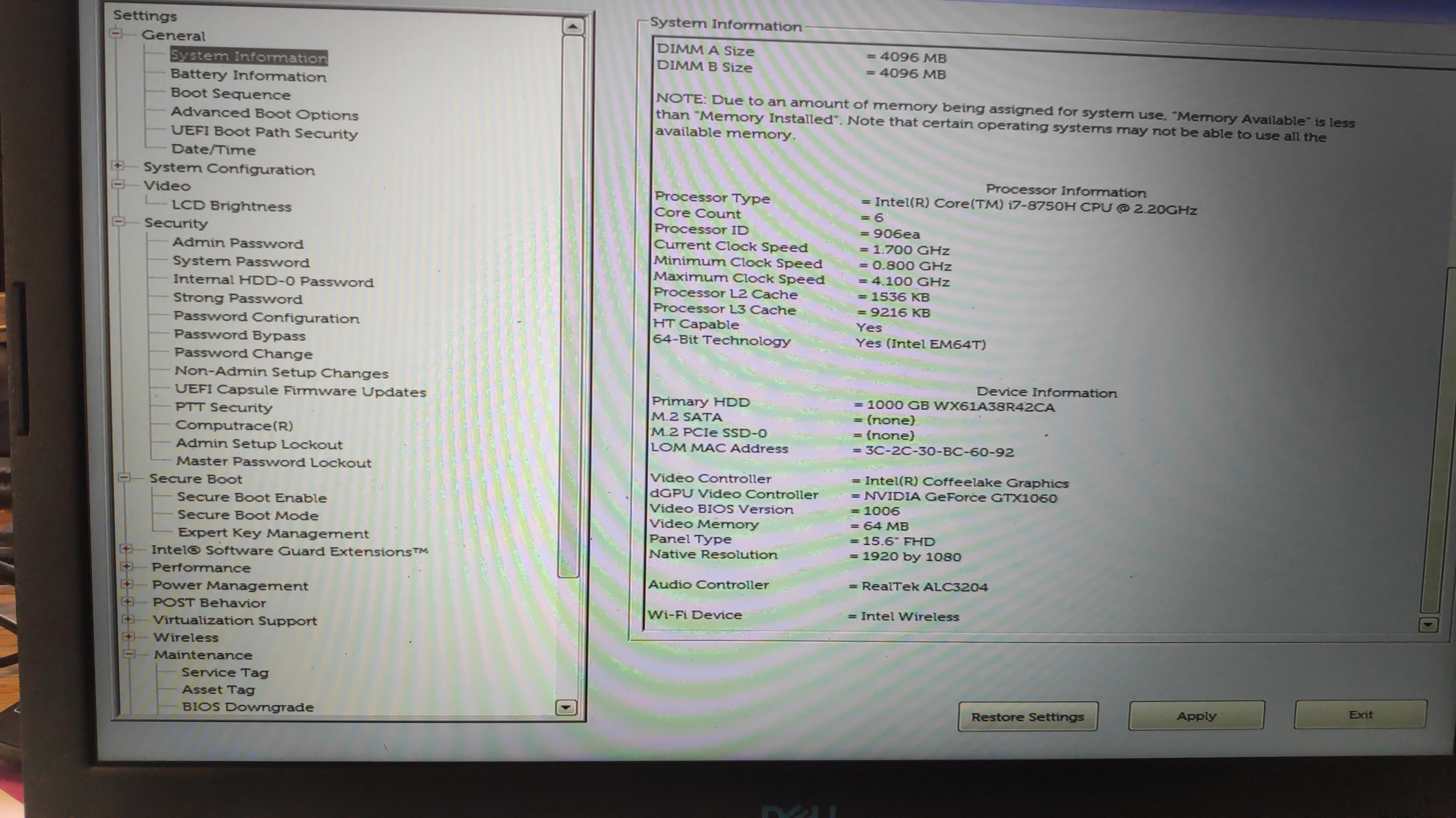

Ich habe folgendes Problem. In meinem dell g3 Notebook ist eine m2 SATA und eine HDD verbaut. Auf der m2sata habe ich die Systempartition installiert und die HDD als Datenplatte verwendet. Nun habe ich die HDD mit ease us auf eine ssd geklont und diese anstatt der HDD eingebaut. Nachdem ich starten wollte kam die Fehlermeldung Test failure check cable media device not found. Im Bootmenü würde nur noch die ssd 2t im primary hdd Eintrag erkannt. Bei m2sata steht None. Als ich probeweise die HDD wieder eingabut hatte wurde diese erkannt aber der Fehler ist geblieben und die Systemfestplatte m2sata (obwohl nie ausgebaut und immer funktionsfähig) wurde nicht mehr erkannt.
Woran kann das liegen. Habe den Screenshot vom Bootmenü angehängt.

Ich würde erst einmal schauen, ob beide Datenträger im BIOS/UEFI erkannt werden.
Die M2Sata schon mal ausgebaut und wieder eingebaut? Vielleicht hast die sich nur durch den Umbau gelockert. Ansonsten könnte sich auch ein Anschluss gelöst haben

Vielen Dank für die ideen. Habe die m2 ssd ausgebaut und neu eingebaut. Dann ginge das hochfahren wieder. War wohl beim Ausbau abgegangen. Nur den Laufwerksbuchstaben musste ich neu zuweisen.
