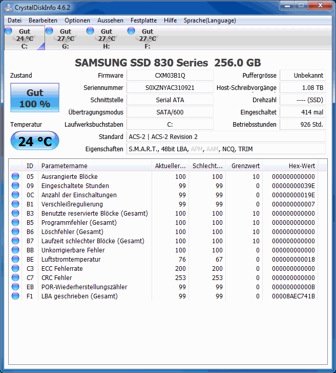

Poste mal bitte ein Screenshot deiner S.M.A.R.T. Werte via CrystalDiskInfo. Bitte darauf achten, dass alle Variablen unten angezeigt werden -> Fenstergröße.

So hier der Screenshot.

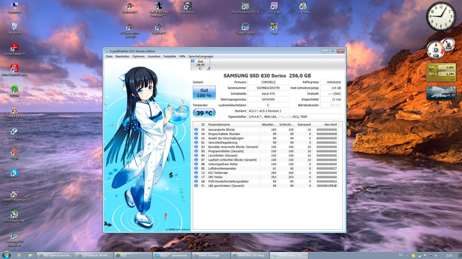

ich nutze ebenfalls diese SSD und du hast die exakt gleichen Einstellungen wie bei mir (siehe Bild im Anhang), einzig die Temperatur ist unterschiedlich 39°C<>24°C.
Ich vermute eher dass du beim Einbauen einen Stecker irgendwo im System unbeabsichtigt gelockert hast und der nun nicht ordentlich an einem der Komponenten steckt.
Schau noch mal in Ruhe alle deine Steckverbinungen (Strom und Datenkabeln) im Rechner an, und ob die Verriegelung der RAM Speichersteine oder der Grafikarte geschlossen sind und ob alle Teile fest und korrekt in ihren Steckplätzen sitzen.
Ich denke von daher kommt irgendwo dein Problem.
