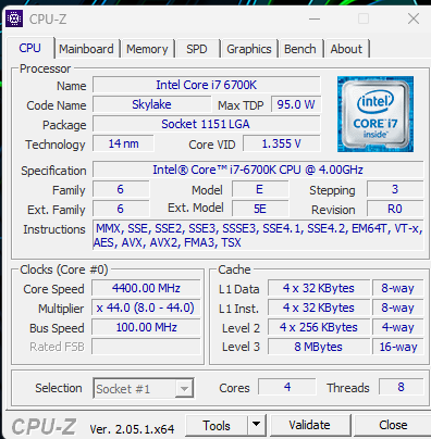

  • Prozessor (CPU):
  • Intel Core i7 6700K Geschwindigkeit 4 GHz
    Gemessene CPU-Frequenz (core0): 4.40 GHzNumber of Prozessor-cores: 4 physisch, 8 logischCPU Socket: Socket 1151 LGACPU-Temperatur (core 0): 39 °C

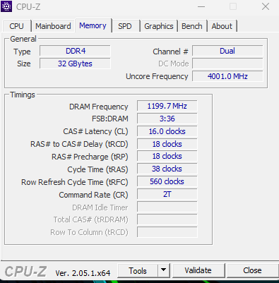

  • Arbeitsspeicher (RAM):
  • 32 GB als total Speicher Modell: DDR4 zu 2.4 GHz (1.2x2 GHz)
    Speicher Timings: 16.0 clocks-18 clocks-18 clocks-38 clocks-2 TT
    Riegel G.Skill von 8 GB
    Maximale Frequenz: 1066 MHzBandbreite: DDR4-2133Maximale Frequenz XMP: 1600 MHzBandbreite XMP: DDR4-3200

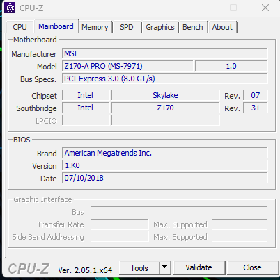

  • Mainboard:
  • MSI Z170-A PRO (MS-7971) 1.0
    SKU Number: Default stringBIOS Version: 1.K0Datum: 7/10/2018 (kann sein das, das neue Bios etwas anders heißt)

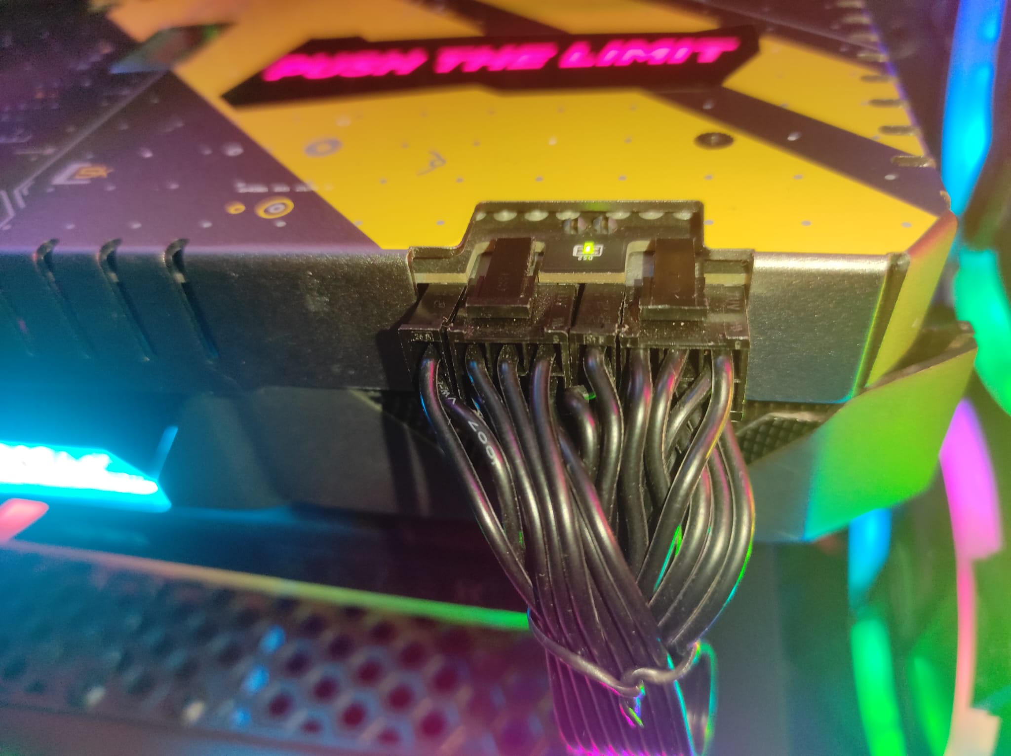

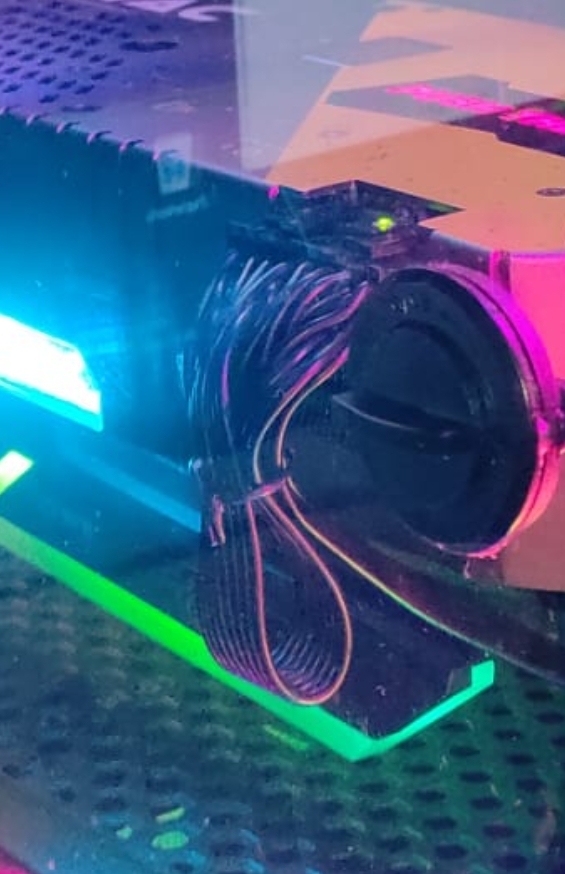

  • Jedoch hat die alte Grfikkarte mit 2x 6+2 pin gearbeitet die neue nur mit 8 pin

Ich habe im Abgesicherten Modus alle alten Grafiktreiber entfernt. Ein neues Bios aufgespielt
Natütlich habe ich dann den neusten Grafikkarten Treiber installiert.
liegt es vllt an dem PCie3.0 von dem Mainboard???

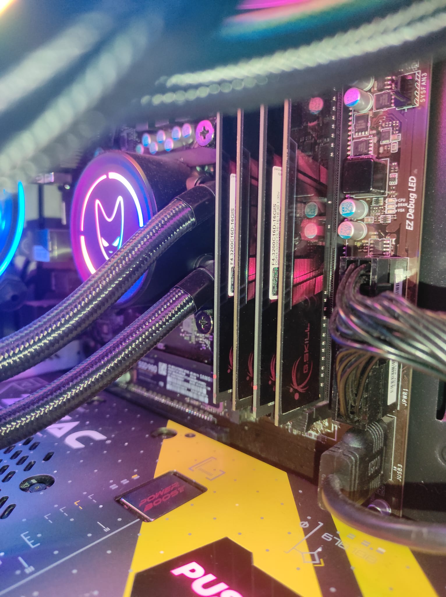

2 riegel raus.
Dann takten die auch hoeher..

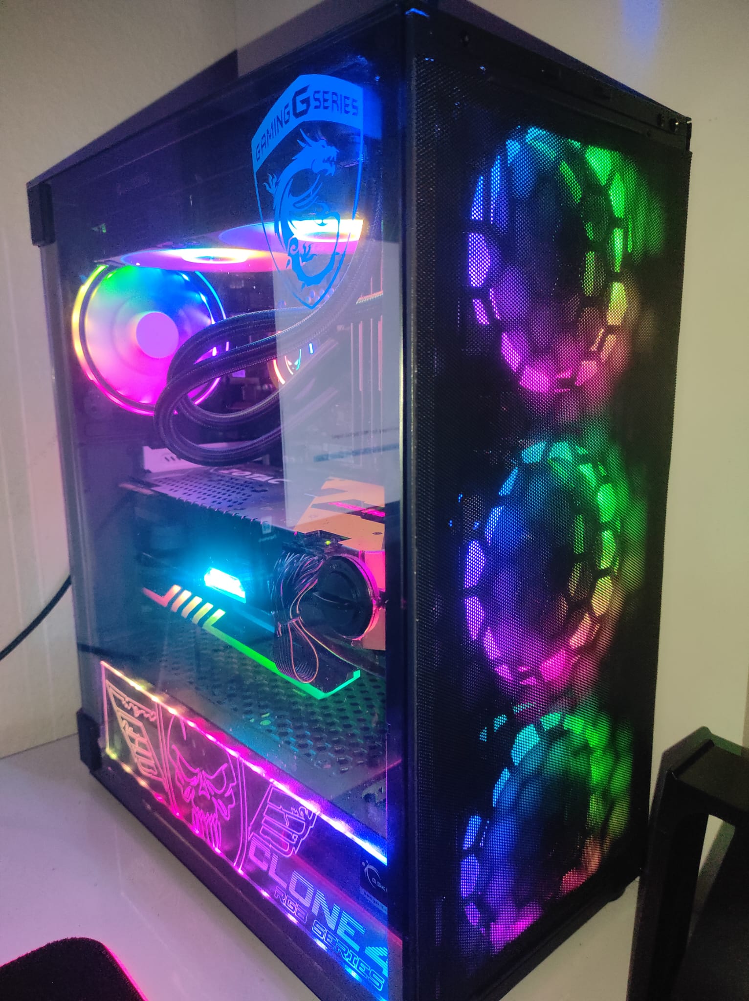

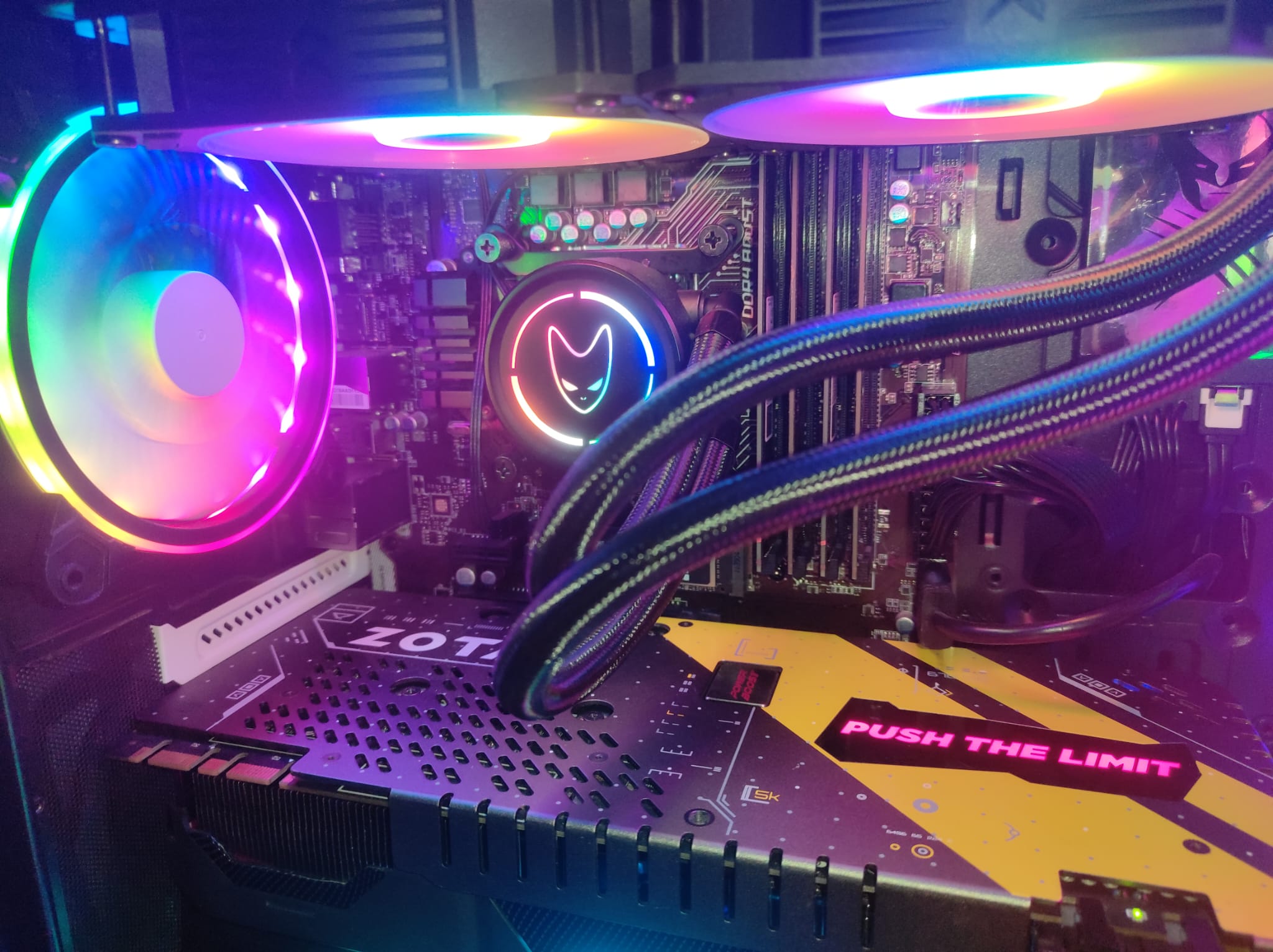

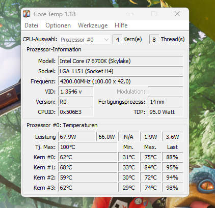

Ich sehe eine Discounter AIO. Temperaturen mal gecheckt? Optimalerweise unter Last?
Reaktionen: xxskyg83xx
Vielleicht empfiehlt es sich auch das Windows mal frisch aufzusetzen, wenn das länger nicht gemacht wurde. Wirkt manchmal Wunder…
LUX 650 W Netzteil von Aero Cool

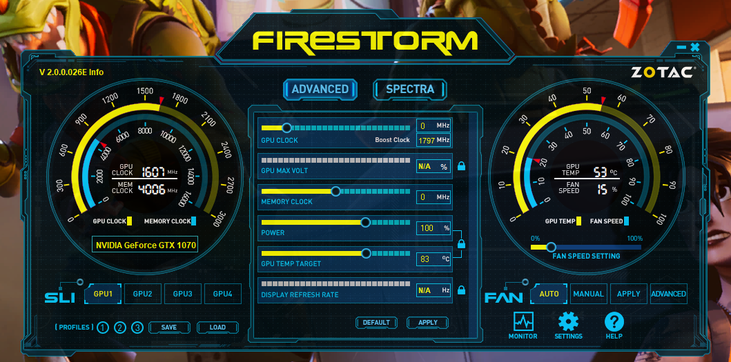

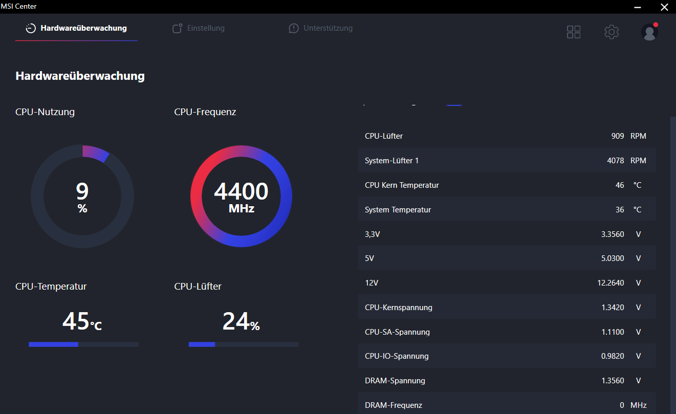

Unter Last läuft der Prozessor auf(siehe >Bild1), zumindestens das was ich zocke. hab mit der alten Grafikkarte immer 150fps ( bei Rogue Company auf Ultra außer Blattwerk hab ich auf niedrig gemacht)
gehabt wollte nur upgaden wegen 2. Monitor
Da hatte ich beim Twítch gucken Standbild und nur noch 90-120fps

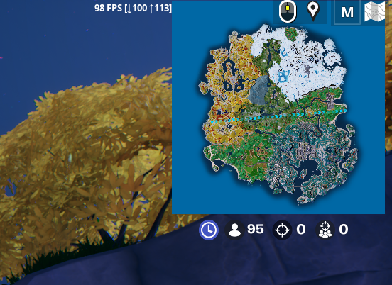

Das ist bei Fortnite auf Episch 98+fps( außer Schatten)
jedoch dauert es ewig sobald ich den 2. Monitor anmache bei der alten Grafikkarte

Ich nehme mal 2 Bausteine raus kp ob das hilft
madmax2010 schrieb:
2 riegel raus.
Hat es auch einen Namen?
Das mit den RAM hat echt geklappt Danke dafür

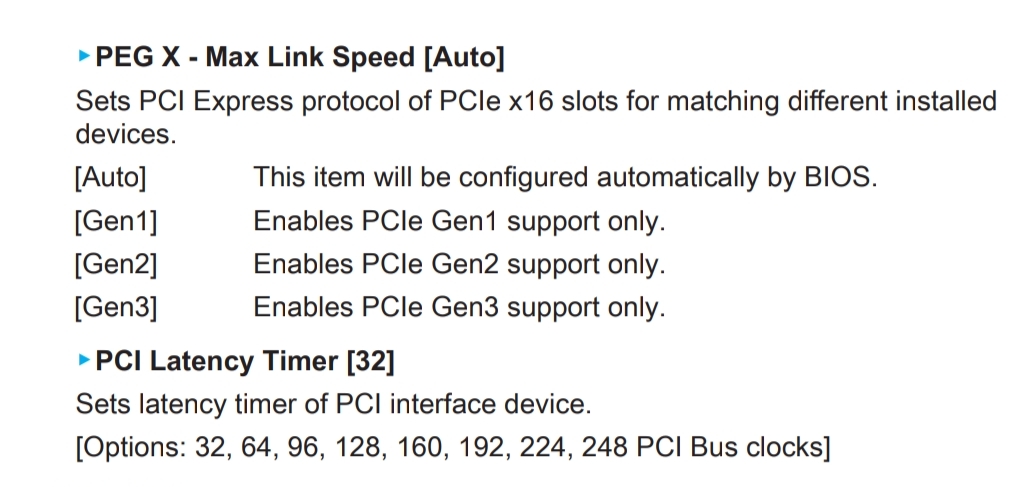

Moin,
schau mal ob was du im Bios einstellen kannst.
Vielleicht kommt das Board mit der PCI-E 4.0 Karte "durcheinander" xD
Deine RTX hat einen 8pin, richtig? Falls sie mehr als einen hat, würde ich auch 2 Kabel dranklemmen.
Also nicht "durchschleifen"
und die alte Graka 2x 6pin.
Warum sollte, weder das Mainboard noch der Prozessor können PCIe 4.0, außerdem wird das ausgehandelt.
Jede (Consumer-)Grafikkarte streikt schon beim Start sobald nicht alle Strombuchsen gefüttert werden.

RaptorTP schrieb:
Die PCIe-Version welche schlussendlich anliegt wird ausgehandelt, ergo ist hier gar kein PCIe 4.0 im Spiel auch wenn die Grafikkarte das könnte.
RaptorTP schrieb:
2x Kabel statt 2x Stecker an einem Kabel < davon ist die Rede.
Auch dann wäre das Fehlerbild ein anderes, das Spiel würde sich random schließen oder erst gar nicht starten. Außerdem hat er jetzt weniger FPS als vorher, da ist was anderes im Argen.

Ja einfach mal im Bios auf Gen3 stellen. Kann doch nicht schaden.
Bzw. während Last anliegt bei GPU-Z schauen was anliegt
