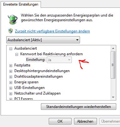

... oder Du änderst es hier ....

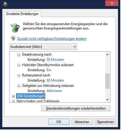

Hat Ruhezustand schon mal bei dir richtig funktioniert? Klick mal wie auf dem Bild "Standardeinstellung wiederherstellen" und dann ok, und probier mal aus
Ja, letztes Jahr und auf einmal wollte der dann nicht mehr.
Das mit dem Reset/Set hab ich schon probiert, dass bringt das gleiche Ergebnis.

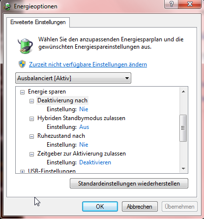

p.s. bei mir sieht so aus : kannst ja mal manuell so einstellen
Hab immer eins mehr abgezogen.
Bis ich nur noch eine andere Tastatur dran hatte.
Dieser Hybrid hat noch nie funktioniert.
Aber vielleicht hab ich den ja auch verwendet.
