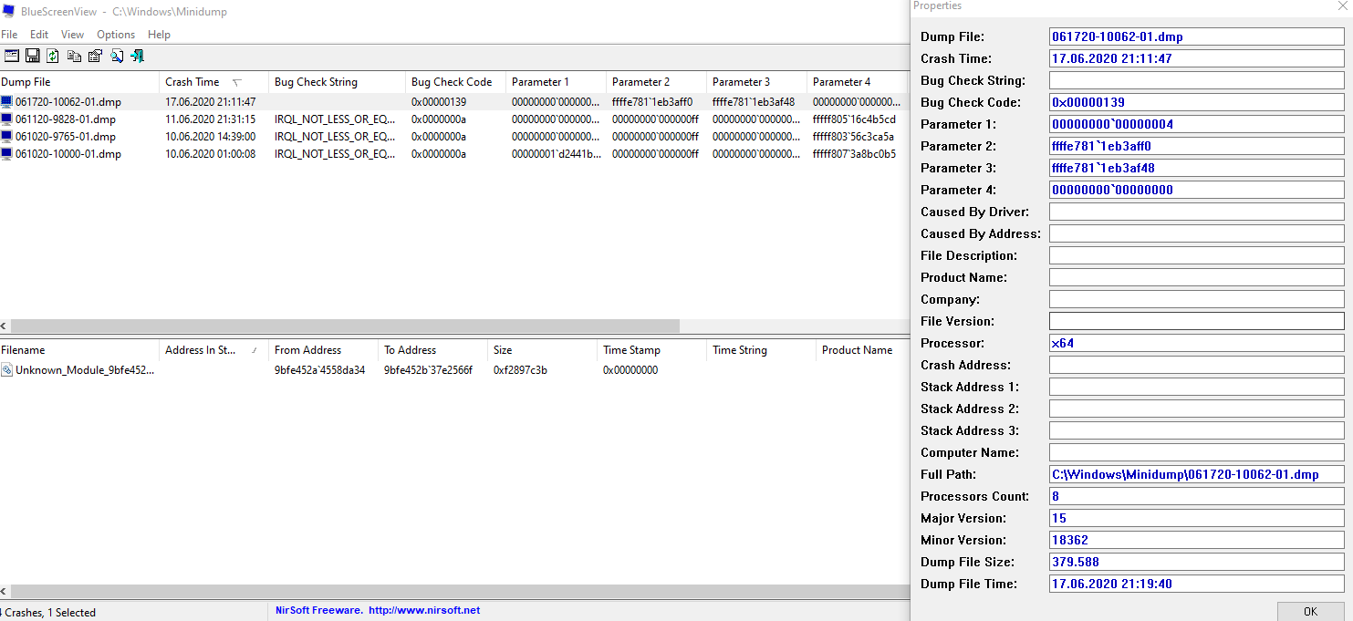

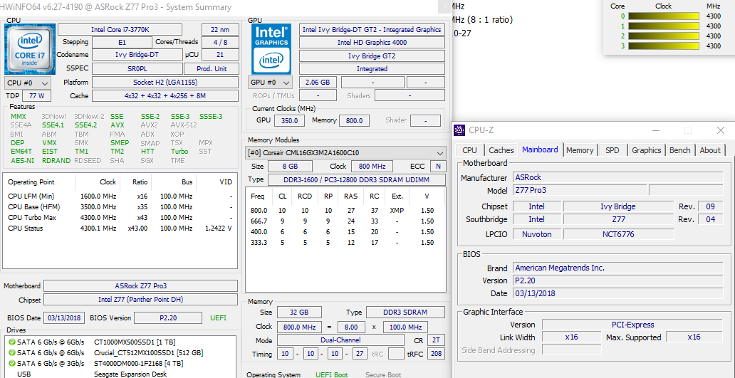

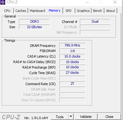

ich habe gestern auf 32GB RAM aufgestockt, DDR3 1600 von Corsair. Die LowProfile hatte ich die ganze Zeit eingebaut, die mit Heatspreader kamen jetzt dazu. Laut Homepage von Corsair sollten die Timings identisch sein, HWINFO und Geizhals sagen aber es gibt unterschiede. Zur Info: Ich habe alle 4 Riegel über Nacht in den 4 Slots über Memtest laufen lassen -> 0 Fehler.

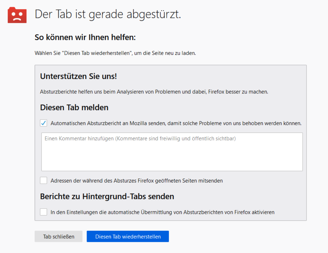

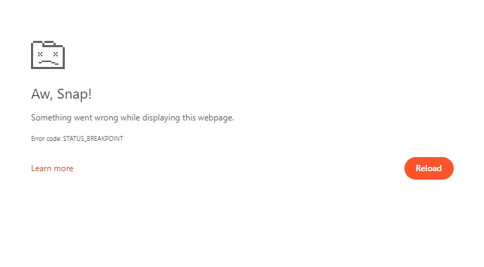

Seit gestern stürzten aber Videos in meinem Browser ab, Youtube/Twitch, Firefox und Brave. Auch passiert es, dass ich beim Zugriff auf Twitter eine Fehlermeldung des Browsers erhalte (Screenshots). Mir ist der Rechner gestern auch 2x komplett abgeschmiert mit Bluescreens. Mal laufen die Videos 30min, mal ist schon nach zwei Minuten eine Fehlermeldung da.
LowProfile
Mit Heatspeader
Unterschiede der Timings https://www.diffchecker.com/nVaUbHX1
Geizhals sagt: Low Profile - Heatspreader
Corsair: LowProfile Heatspreader
Ebenfalls bekam ich gestern einen neuen Monitor, den AOC Gaming 24G2U mit 144HZ.
Was habe ich versucht?
RAM:
Monitor:
Alles ohne Erfolg. Probleme bestehen definitiv erst seit gestern. Aktuell bin ich nur mit 8GB meines alten RAMs unterwegs.
Windows 10, RX 580 mit Adrenalin 20.5.1, 3770K @4,3, AsRock Z77 Pro3
Ideen? Danke

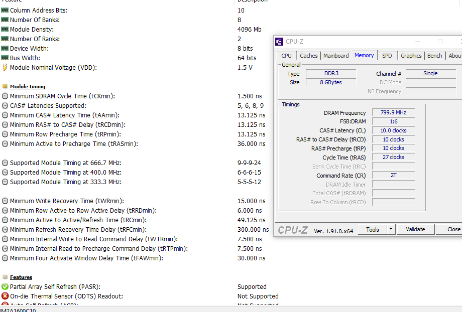

LowProfile
General Module Information
Module Number: 1
Module Size: 8 GBytes
Memory Type: DDR3 SDRAM
Module Type: Unbuffered DIMM (UDIMM)
Memory Speed: 800.0 MHz (DDR3-1600 / PC3-12800)
Module Manufacturer: Corsair
Module Part Number: CML16GX3M2A1600C10
Module Revision: 0
Module Serial Number: 0
Module Manufacturing Date: Year: 200c, Week: 1e
Module Manufacturing Location: 1
SDRAM Manufacturer: Unknown
Error Check/Correction: None
Module characteristics
Row Address Bits: 16
Column Address Bits: 10
Number Of Banks: 8
Module Density: 4096 Mb
Number Of Ranks: 2
Device Width: 8 bits
Bus Width: 64 bits
Module Nominal Voltage (VDD): 1.5 V
Module timing
Minimum SDRAM Cycle Time (tCKmin): 1.500 ns
CAS# Latencies Supported: 5, 6, 8, 9
Minimum CAS# Latency Time (tAAmin): 13.125 ns
Minimum RAS# to CAS# Delay (tRCDmin): 13.125 ns
Minimum Row Precharge Time (tRPmin): 13.125 ns
Minimum Active to Precharge Time (tRASmin): 36.000 ns
Supported Module Timing at 666.7 MHz: 9-9-9-24
Supported Module Timing at 400.0 MHz: 6-6-6-15
Supported Module Timing at 333.3 MHz: 5-5-5-12
Minimum Write Recovery Time (tWRmin): 15.000 ns
Minimum Row Active to Row Active Delay (tRRDmin): 6.000 ns
Minimum Active to Active/Refresh Time (tRCmin): 49.125 ns
Minimum Refresh Recovery Time Delay (tRFCmin): 300.000 ns
Minimum Internal Write to Read Command Delay (tWTRmin): 7.500 ns
Minimum Internal Read to Precharge Command Delay (tRTPmin): 7.500 ns
Minimum Four Activate Window Delay Time (tFAWmin): 30.000 ns
Features
Partial Array Self Refresh (PASR): Supported
On-die Thermal Sensor (ODTS) Readout: Not Supported
Auto Self Refresh (ASR): Not Supported
Extended Temperature 1X Refresh Rate: Not Supported
Extended Temperature Range: Supported
Module Temperature Sensor: Not Supported
Pseudo Target Row Refresh (pTRR): Not Supported
Module Nominal Height: 29 - 30 mm
Module Maximum Thickness (Front): 2 - 3 mm
Module Maximum Thickness (Back): 2 - 3 mm
Intel Extreme Memory Profile (XMP)
XMP Revision: 1.3
Enthusiast / Certified Profile [Enabled]
Module VDD Voltage Level: 1.50 V
Memory Controller Voltage Level: 1.20 V
CAS# Latencies Supported: 6, 10
Minimum SDRAM Cycle Time (tCKmin): 1.250 ns (800.0 MHz)
Minimum CAS Latency Time (tAAmin): 12.500 ns
Minimum RAS# to CAS# Delay Time (tRCDmin): 12.500 ns
Minimum Row Precharge Delay Time (tRPmin): 12.500 ns
Minimum Active to Precharge Delay Time (tRASmin): 33.750 ns
Minimum CAS Write Latency Time (tCWLmin): 10.000 ns
Minimum Write Recovery Time (tWRmin): 28.750 ns
Minimum Active to Active/Refresh Delay Time (tRCmin): 46.250 ns
Maximum tREFI Time (Average Periodic Refresh Interval): 7.750 us
Minimum Refresh Recovery Delay Time (tRFCmin): 260.000 ns
Minimum Internal Read to Precharge Command Delay Time (tRTPmin): 7.500 ns
Minimum Row Active to Row Active Delay Time (tRRDmin): 6.250 ns
Minimum Four Activate Window Delay Time (tFAWmin): 30.0 ns
Minimum Internal Write to Read Command Delay Time (tWTRmin): 7.500 ns
Supported Module Timing at 800.0 MHz: 10-10-10-27
Read to Write CMD Turn-around Time Optimization: No adjustment
Write to Read CMD Turn-around Time Optimization: No adjustment
Back 2 Back CMD Turn-around Time Optimization: No adjustment
System Command Rate Mode: 2N

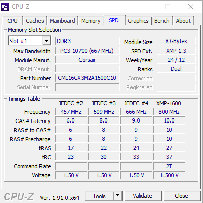

Module Number: 1
Module Revision: 0
Number Of Banks: 8
Number Of Ranks: 2
Bus Width: 64 bits
Module timing
Features
XMP Revision: 1.3

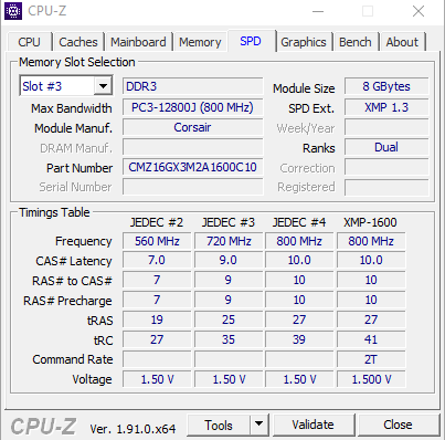

Mit Heatspeader
Module Number: 2
Module Part Number: CMZ16GX3M2A1600C10
Module Revision: 0
Module Manufacturing Date: Year: 2000, Week: 0
Number Of Banks: 8
Number Of Ranks: 2
Bus Width: 64 bits
Module timing
CAS# Latencies Supported: 6, 7, 9, 10
Minimum CAS# Latency Time (tAAmin): 12.500 ns
Minimum RAS# to CAS# Delay (tRCDmin): 12.500 ns
Minimum Row Precharge Time (tRPmin): 12.500 ns
Minimum Active to Precharge Time (tRASmin): 33.750 ns
Supported Module Timing at 666.7 MHz: 9-9-9-23
Supported Module Timing at 533.3 MHz: 7-7-7-18
Minimum Active to Active/Refresh Time (tRCmin): 48.125 ns
Minimum Refresh Recovery Time Delay (tRFCmin): 260.000 ns
Features
XMP Revision: 1.3
Minimum Active to Active/Refresh Delay Time (tRCmin): 50.625 ns
Minimum Row Active to Row Active Delay Time (tRRDmin): 7.500 ns
Minimum Four Activate Window Delay Time (tFAWmin): 37.5 ns
RAM:
- Memtest86
- neuen Ram entfernt zurück auf 16GB
- einzelne Bänke durchversucht
- Timings im BIOS per Hand eingetragen, XMP-Profil 1.3 aktiv
Monitor:
- 60 HZ statt 144HZ
- HDMI und Displayport gewechselt, von DP auf HDMI-Kabel
- Neuen Monitor komplett entfernt, dafür nur meinen alten Benq (60HZ) angeschlossen (DVI)
Ideen? Danke
