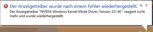

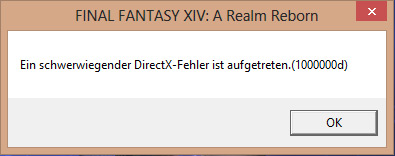

edit: das ist neu, FF14 stürz wg. DX ab? s. Bild (haengt das zusammen oder ist das wohl eher ein Spielproblem?)

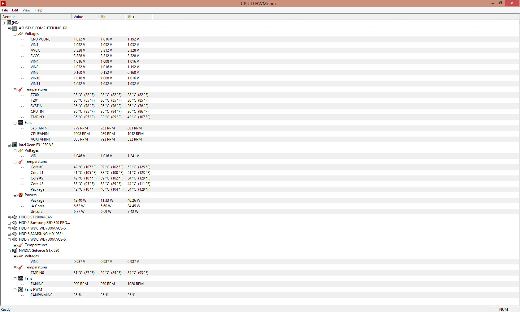

zum spannungen checken nimm mal HWMonitor
hier kannst du schonmal dann vorab schauen ob da alles ok ist ATX Spannungstoleranzen
Und ja ich weiß, falls jetzt hier gleich jemand meckert, das man mit nem richtigen spannungsmessgerät sowas durchführen sollte! Aber zu 75% kann man den aussagen diverser tools glauben schenken!
Am besten die temperaturen mitloggen lassen! im kA 1s takt (sofern HWmonitor das unterstützt)! So könnte man etwaige veränderungen feststellen, klar solltest du dir dann merken wann der fehler auftritt bzw falls klare "ausschläge" da sind erklärt sich das teils von selbst!
Edit: Sehe gerade das tool kennt nur min und Max werte...sollte aber auch schon einigermaßen aufschluss geben!

Anhängend das .log-File nach 2 Std. Laufzeit, vom HWmonitor!
Für mich als Laien sahen die Werte im Monitor gut aus, die Text-Datei erklaert sich mir aber gar nicht^^.
