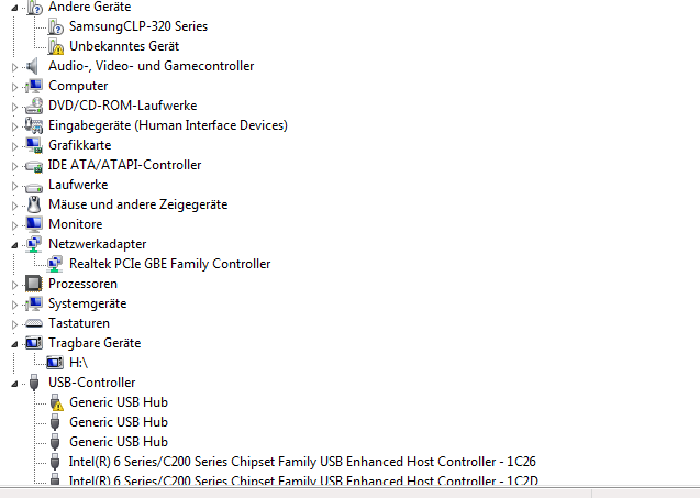

Bei den Programmen wurde nur der von Texas Instruments aufgelistet. Jetzt sieht der Geräte Manager so aus: 77a11bfa2f.png

Für die unbekannten Geräte/ Komponenten über den Geräte-Manager und via eines Rechtsklick auf das jeweilige Gerät/ jeweilige Komponente und via Eigenschaften, weiter über Details, weiter über Eigenschaft und Hardware-IDs diese in Erfahrung bringen. Die Hardware-ID in die Suchmaschine kopieren und schon sollte man mind. Hersteller und Modell-/ Verkaufsbezeichnung in Erfahrung bringen können.
Als Alternative gibt es noch PCI-Z. Das listet einem alle via PCI(e) angeschlossenen Geräte auf.
