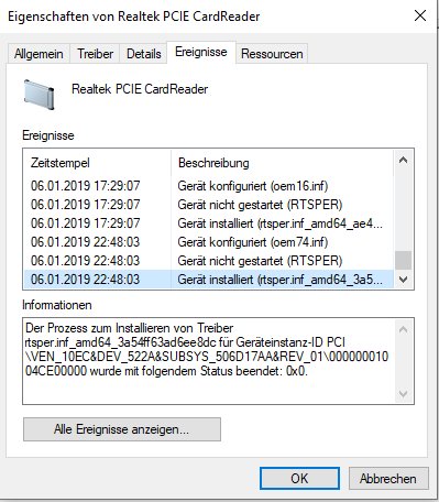

Was mir aber aufgefallen ist, dass in Geräte-Manager'menü' des Kartenlesers im Reiter Ereignisse im Infofeld diese Meldung steht:
Das Gerät "PCI\VEN_10EC&DEV_522A&SUBSYS_506D17AA&REV_01\00000001004CE00000" erfordert weitere Installationen.

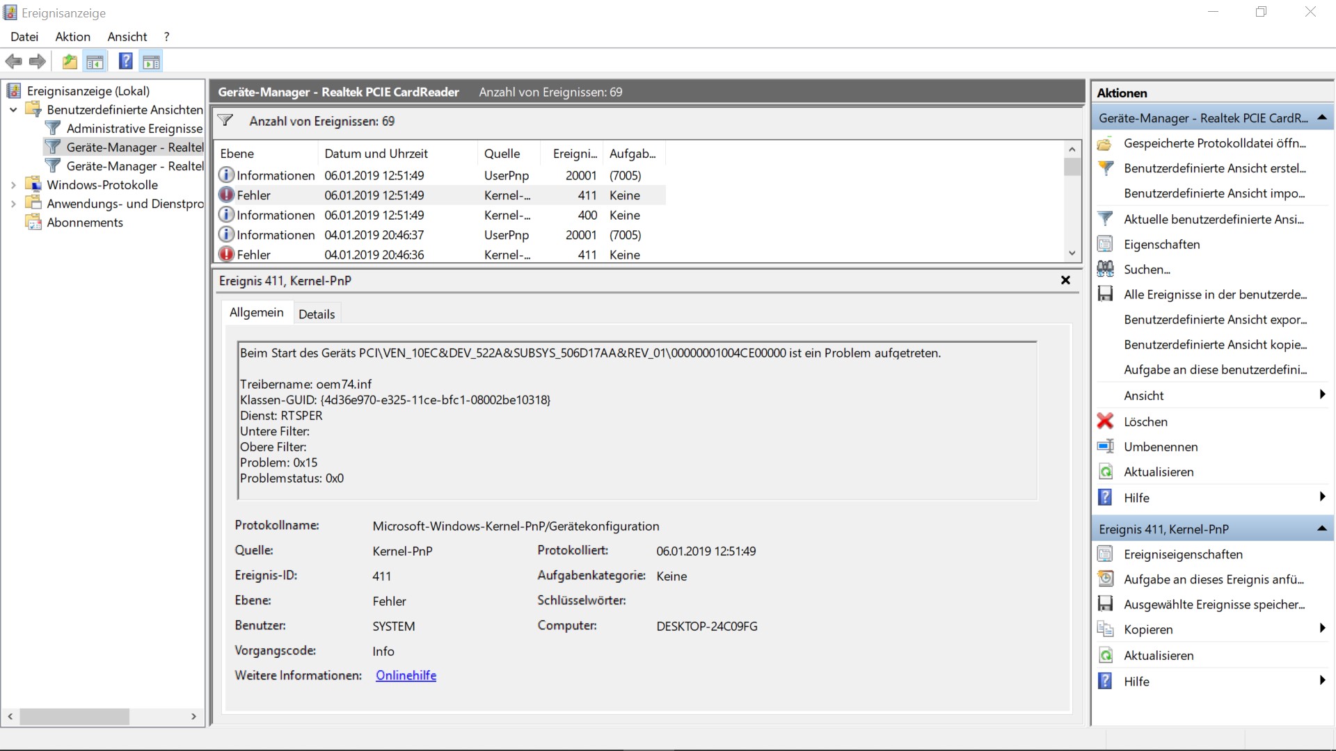

Beim Klick auf 'Alle Ereignisse anzeigen' zeigen sich mir ein paar Details (siehe Bild). Jedes Mal wenn ich den Treiber installiere bekomme ich die drei Meldungen, die zur selben Zeit kommen (in dem Abbild 12:51). Dabei ist eben diese eine Fehlermeldung. Googlesuche brachte leider kein Ergebnis bis jetzt.

Diese verwirrende Meldung ist eher informativer Natur und im Zusammenhang mit den Folgemeldungen zu sehen. Von daher schau dir noch mal die Einträge für den Kartenleser im GM unter "Ereignisse" an.
Bin eigentlich eher der Ansicht, der Treiber wird nicht richtig installiert/migriert -möglicherweise spielt da diese oem74.inf eine Rolle - wir werden sehen.
Unter Ereignisse sollte etwas in der der Art
-Treiberdienst hinzugefügt
-Gerät ist installiert (Eintrag mit aktuellstem Timestamp)
auftauchen.
Zu dieser Event ID 411 konnte ich auf die Schnelle nichts von Bedeutung finden

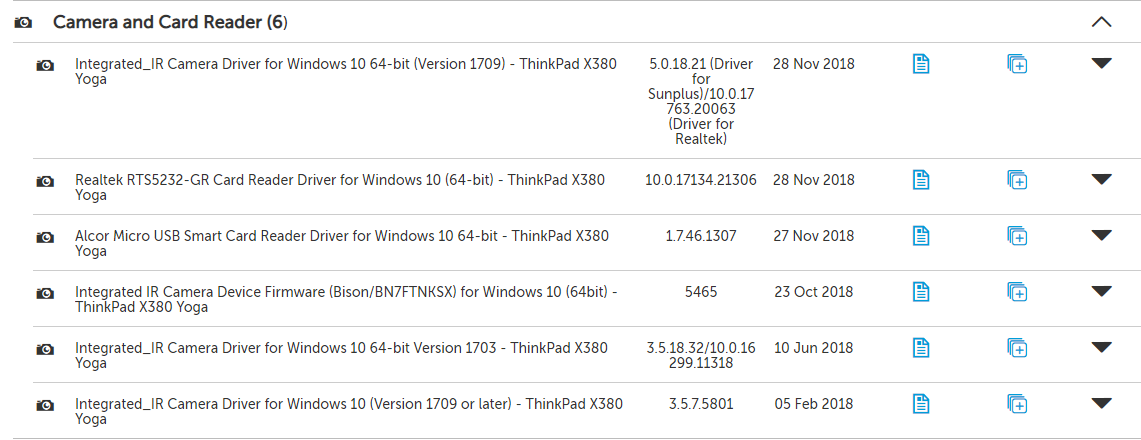

Die Treiber von der Lenovoseite hab ich natürlich schon probiert, hat aber nicht geholfen.
Im Anhang noch ein Bild von der Standardereignisseite!

Erstmal Danke für den Upload. Hab mir die OEMXX.INF noch nicht angeschaut –mein Arbeitstag hat erst eben sein Ende genommen. Von Lenovo hab ich gestern noch DriverVer=06/08/2018,10.0.17134.21306 gezogen –das Ganze stellt einen Pseudo 64-bit Treiber dar, der im Windows 32-Bit Subsystem (WOW) ausgeführt wird. Stellt eigentlich einen Windows 7 Treiber dar. Soll uns nicht weiter kümmern.

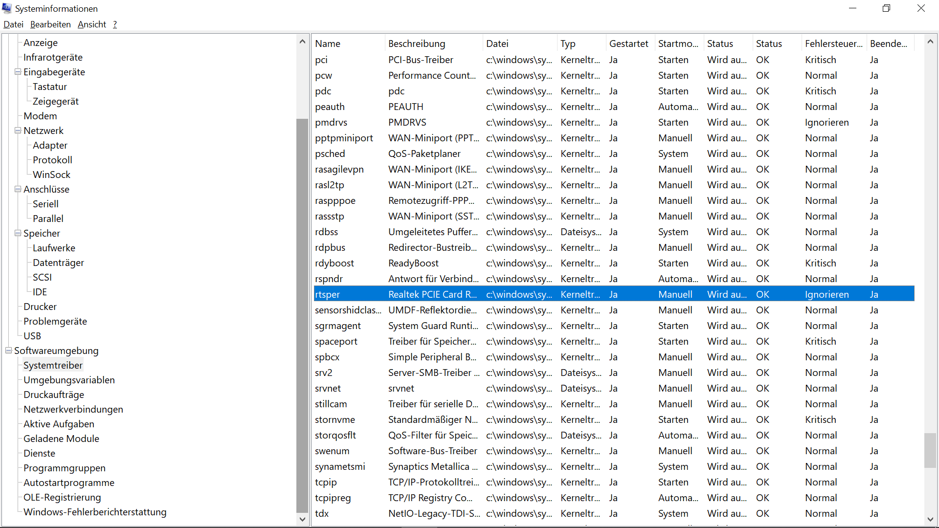

Bei den Systeminformationen in 'Softwareumgebung' - 'Systemtreiber' beim Realtek Treiber (rtsper) bei Startmodus 'manuell' und bei Fehlersteuerung 'ignorieren'. Könnte es damit vielleicht etwas zu tun haben? Ändern kann ich diese Einstellungen zumindest in diesem Menü nicht...

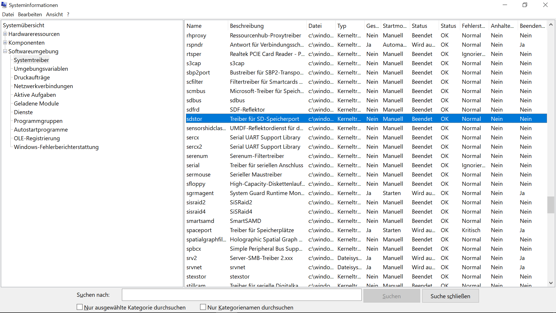

Hab jedoch unter den Systemtreibern einen 'Treiber für SD-Speicherport' gefunden, der nicht gestartet wurde und nicht ausgeführt wird. Bringt diese Info etwas?

Nehme das einfach mal so zur Kenntnis. NFC ja, Smart Card Reader nein, ja wie jetzt? Falls es im Geräte Manager keinen Eintrag zu diesem Smart Card Reader gibt (plz- nur dann) -aus den geposteten Screenshots konnte ich jedenfalls nichts dergleichen entnehmen- begib dich bitte mal in den demselbigen -die beiden Realtek Einträge jeweils löschen (=Deinstallieren), dann im Verzeichnis %WINDIR%\Inf die beiden OEMSXX.Inf -16 und 74 löschen-Registry-Einträge lass ich mal beiseite -danach Neustart.
