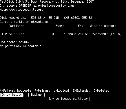

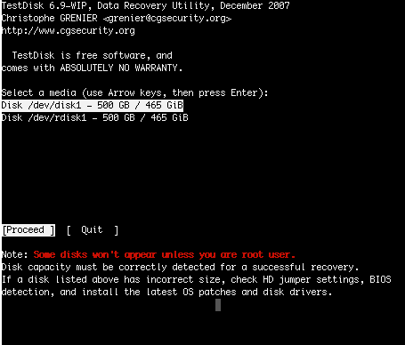

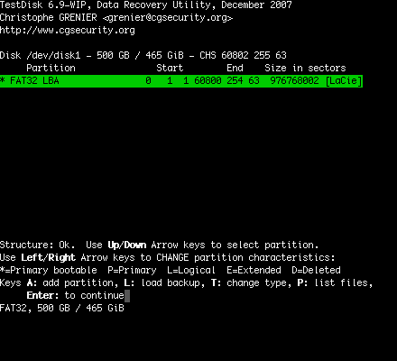

Guten Morgen mueli!
Oh Wunder! Folgendes passiert:
testdrive hat im ersten Bild meine FP zwei mal?! Bei der ersten passiert, was Du in den screenshots sehen kannst. Daraus hab ich über copy zumindest mal meine Bilder retten können. Allein das macht mich heute zu einem der glücklichsten Menschen!!
Weiterhin wird die FP nicht erkannt und es wäre mir sehr recht, wenn man sie noch mal so in den Griff bekäme, dass sie erkannt wird und ich den Rest der Dateien zurückholen, oder auf ne andere Platte packen kann.
Habe eben auch noch festgestellt, dass sich so einfach mit c auch nicht alles kopieren läßt.
Was Du über Partitionstabletypes geschrieben hast sind böhmische Dörfer für mich!
Aber ich überlege schon ob das fat32 Format weiterhin sinnig ist. Zwar würde ich gerne in Zukunft mac und win weiterhin ansteuern können, aber fat scheint nicht das stabilste zu sein, hab ich irgendwo gelesen... Was meinst Du?
Gruß
micha

NTFS ist schon wesentlich sicherer als FAT und immer vorzuziehen, es ist leider standardmäßig meist auf externen Drives schon eingerichtet und wird daher selten umformatiert. Bei mir sind allerdings alle externen Drives NTFS. Ich wies nur nicht, was MAC OS damit anfangen kann oder ob man einen speziellen Treiber braucht.
Wahrscheinlich hast Du es unter dem MAC OS mit Testdisk versucht, die beiden Device-Files stehen wohl für ein und dasselbe Gerät einmal als Block-Device und das andere als Charakter-Device, das ist typisch für UNIX (mit dem r vorangestellt ist es das Charakter-Device). Die unterschiedlichen Funktionen nutzen jeweils die verschiedenen Geräte-Typen. Normalerweise wird bei Disks mit dem Block-Device gearbeitet.
Evtl. hast Du mit dem Drive ein Thermo-Problem und wenn es etwas auskühlt, läßt sich noch etwas retten. Es gibt User, die ihre Disk ins Eisfach (Luftdicht verschlossen in einer Tüte) gepackt haben um noch an Daten zu kommen.
