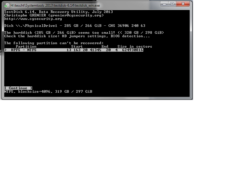

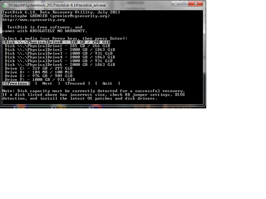

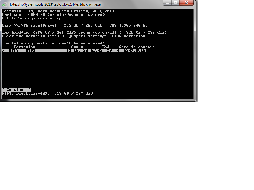

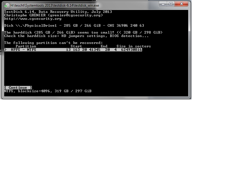

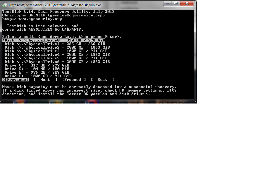

Ergebnis siehe Bild Start Testdisk ( man da schon das bei der Drive 1 Kapazität fehlt müsst eigentlich wie Drive 0 sein)
ich habe dann die analyse laufen lassen und dann den deep scan.

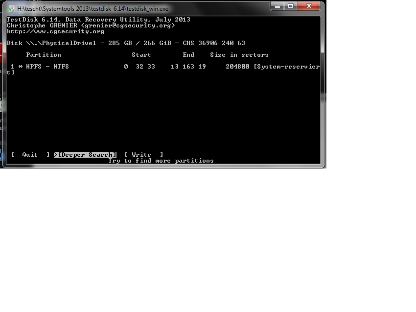

danach habe ich dann die 100 MB auf systemreserviert umgeschossen. Leider habe ich davon keine Abbilder gemacht.
Aber ich habe jetzt die 100 MB als sichtbare Partition der rest ist veschwunden und lässt sich auch über p nicht anzeigen.

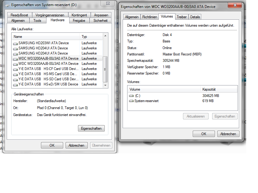

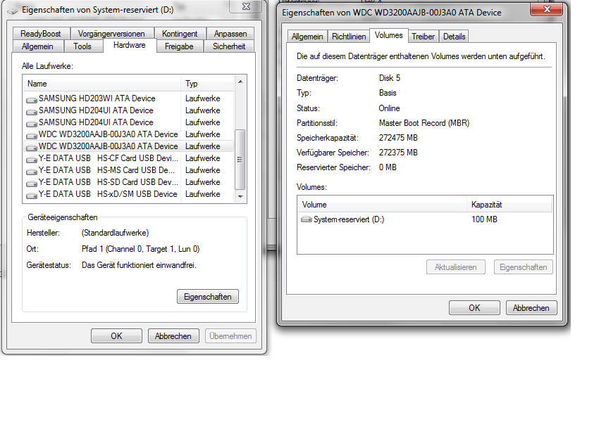

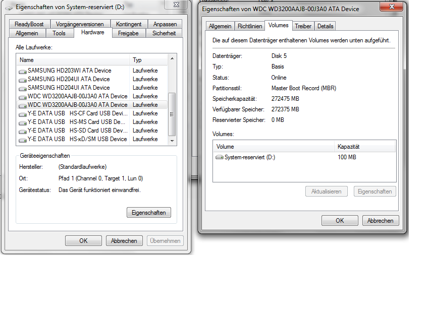

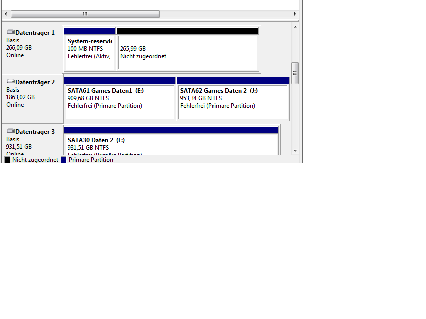

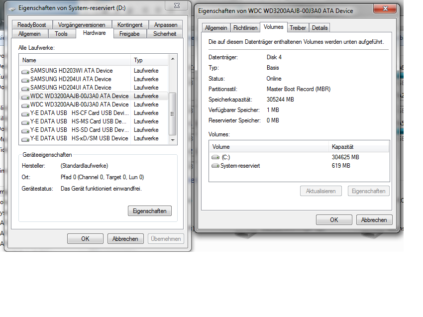

Hier 2 Bilder des aktuellen zustandes der Datenträger eigenschaften.
Disk 4 ist das aktuelle System die Clone Platte Bild WD320 OK
Disk 5 ist die ehemalige Platte mit defekts Bild WD320 defekt

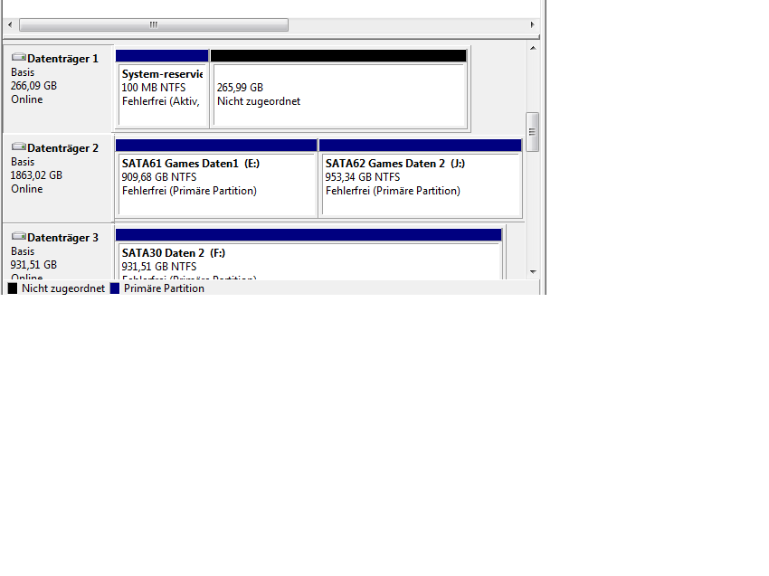

Datenträger Verwaltung zeigt für die defekte platte folgendes Bild siehe Bild Testdisk 2

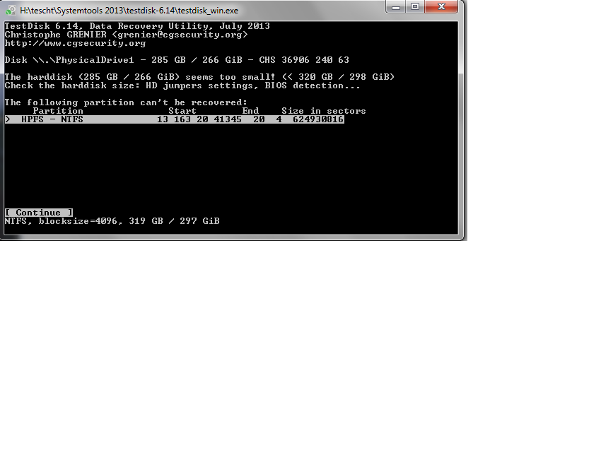

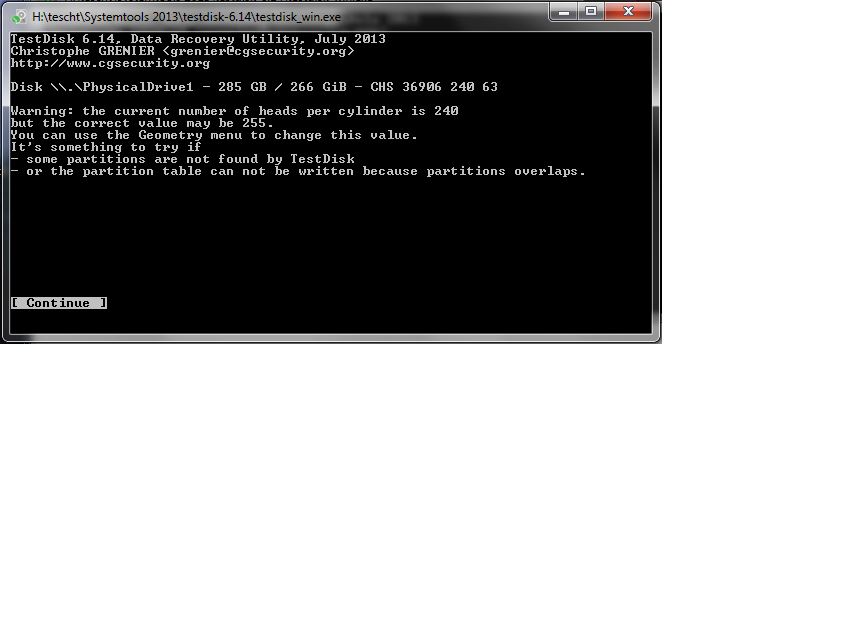

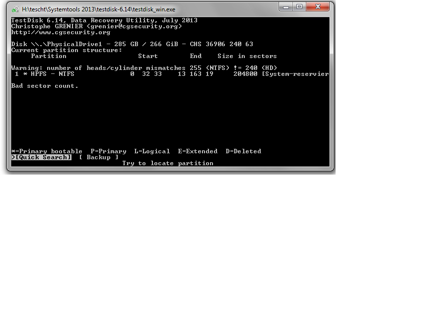

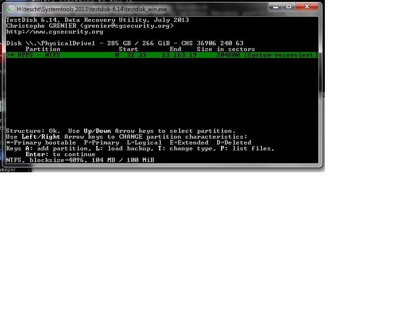

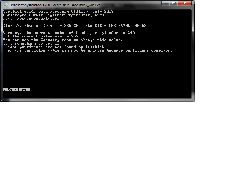

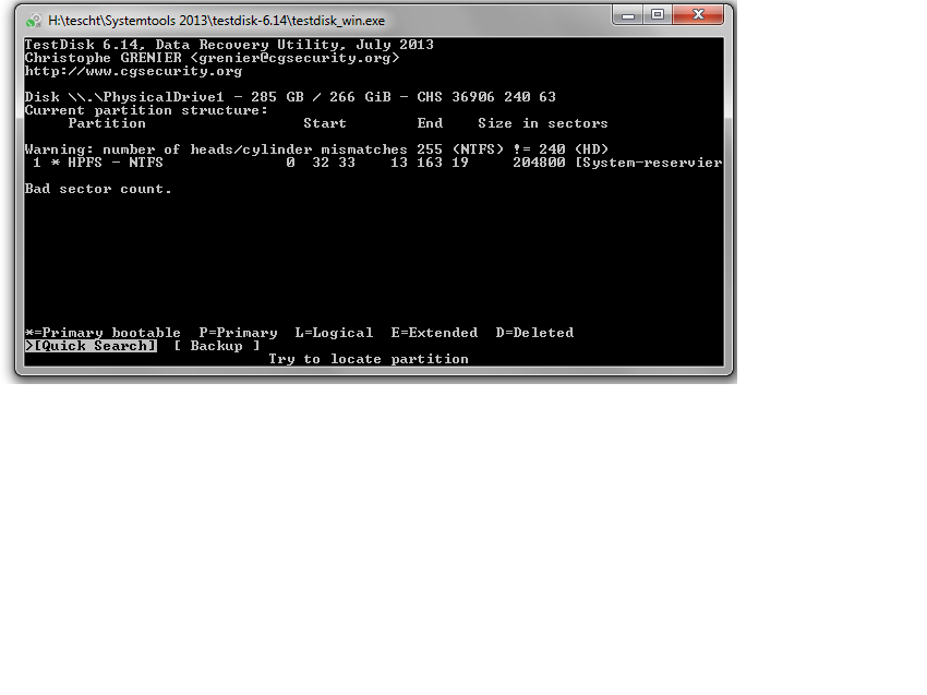

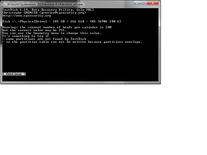

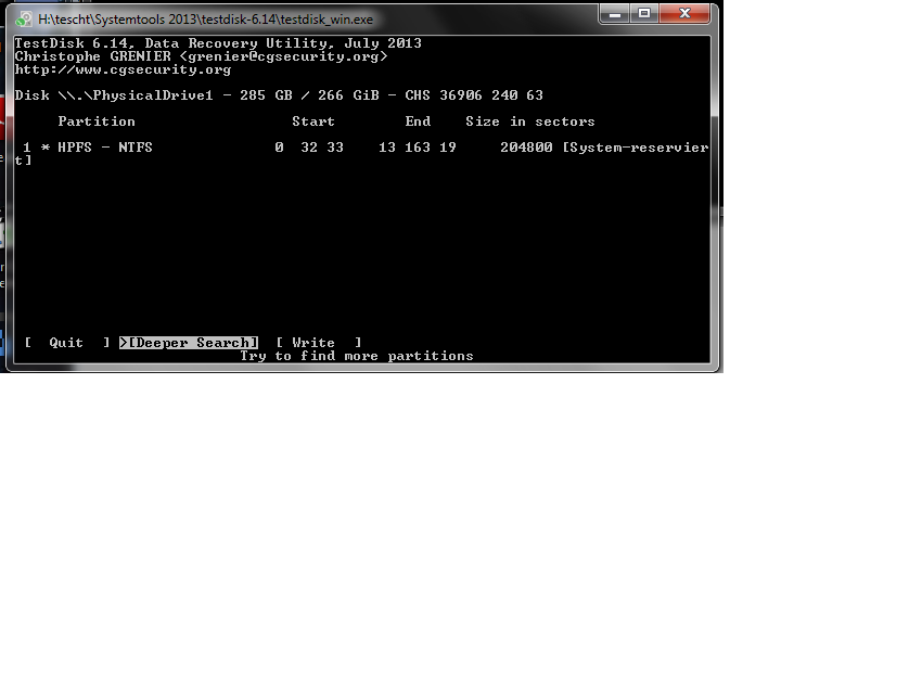

dann habe ich die Bilder während des Quicksearch gemacht.Quick Search 2 / 3 / 4 / 5 / 6

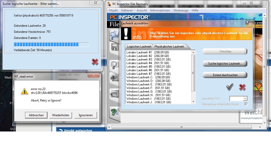

Zum Schluss noch 2 Fehler Meldungen Bild After Quick Search und Fehler 1.
Für mich sieht es jetzt so aus das die 2 te Partition Hardware Fehler hat die nicht reparabel sind.

Testdisk weigert sich mit Bad Sector Count und Head und cylinder mismatch.

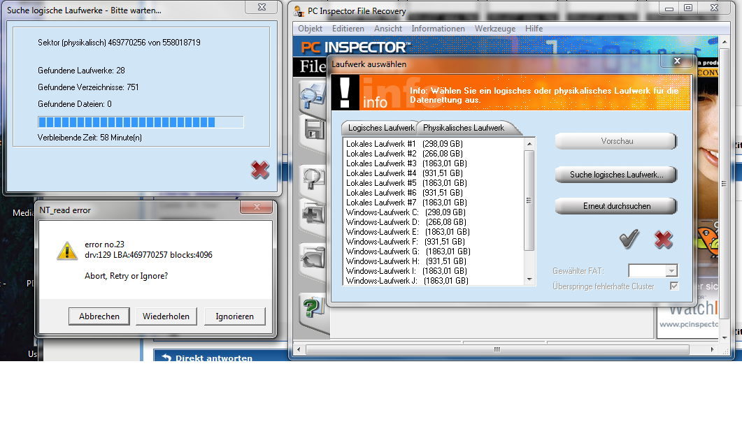

Zur Info, Photorec habe ich schon probiert, der schreibt mir auf eine andere Platte 146785 Dateien allerdings nur nummeriert so das ich nichts zuordenen kann.

quick search 6.png (39,7 KB)
quick search 5.png (39,6 KB)
quick search 4.png (46,2 KB)
quick search 3.png (57,5 KB)
quick search 2.png (46,0 KB)
Platte WD 320 ok.png (106,2 KB)
Platte WD 320 Defekt .png (74,1 KB)

Testdisk 2.png (20,4 KB)
