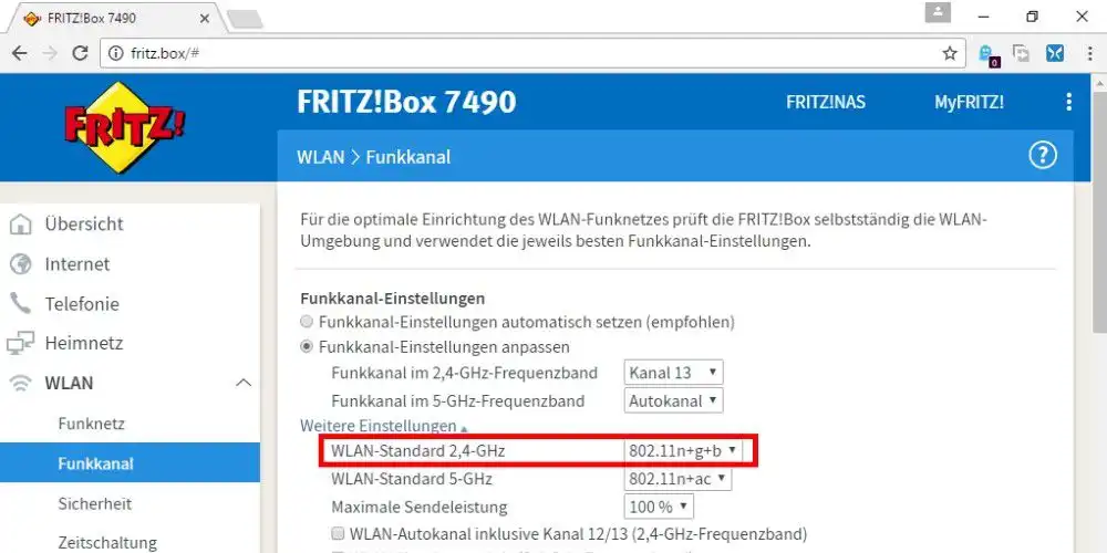

Ich würde in der Fritzbox auf jeden Fall erstmal WiFi6 (ax) ausschalten, ggf. sogar WiFi 5 (ac) - vor allem auf dem 2,4 Ghz Band. Also quasi auf WLAN-n "downgraden".
Hatte schon komische Sachen gesehen - z.B. dass alle Geräte im Haushalt, außer ein Laptop, das WLAN gefunden haben. Der Laptop war so alt, dass er mit ax und ac nichts anfangen konnte und dann das WLAN gar nicht erst erkannt hat.
Das sollte bei einer 5590 ähnlich aussehen:

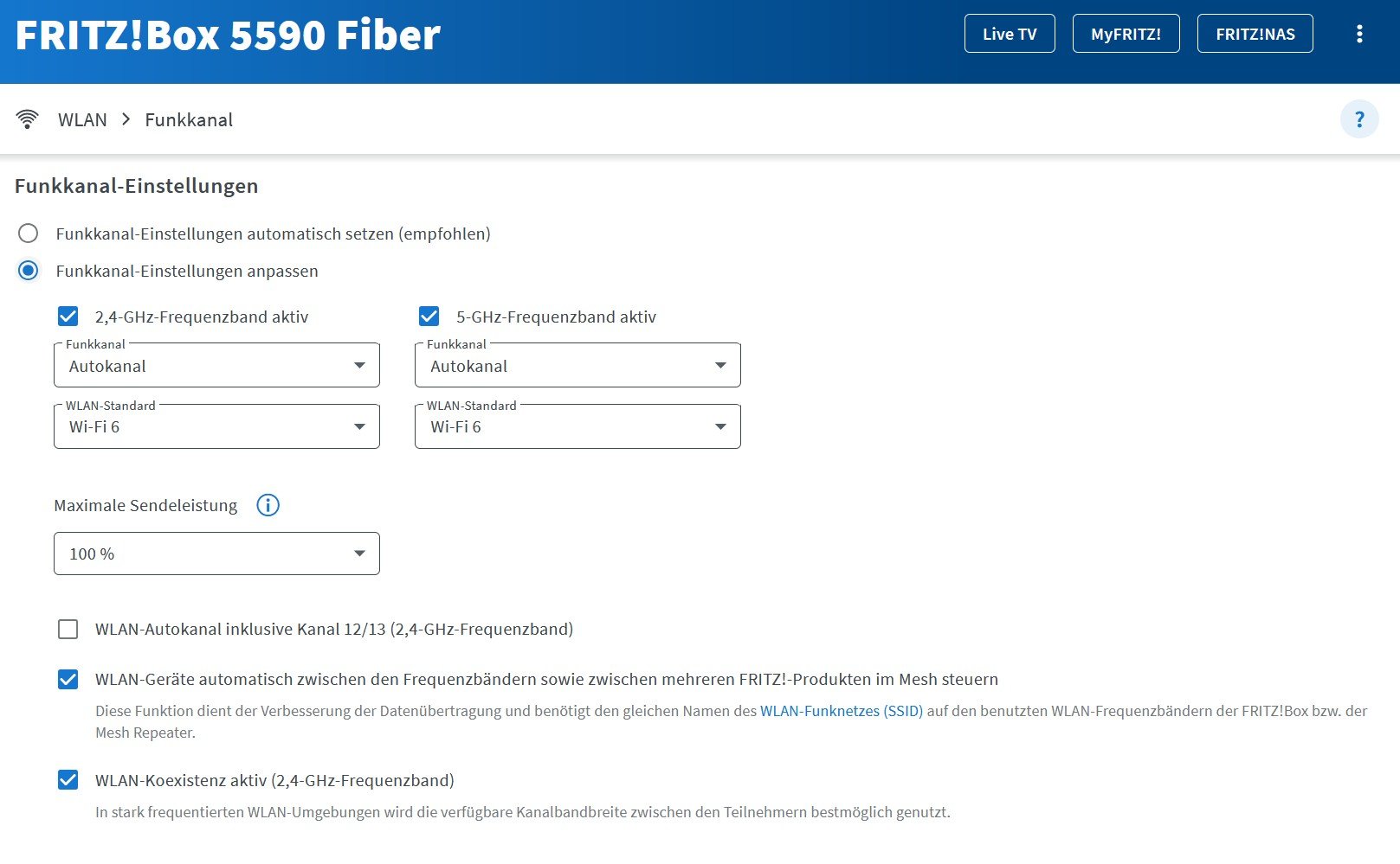

Hab nun mal einen Screeshot von meinen Einstellungen in der Fritzbox gemacht. Dies sind meine aktuellen Einstellungen im Router. Der Drucker wurde resetted nicht der Router. Verschlüsselung ist WPA2.

EDIT: Zum Screenshot fehlen die SIcherheitseinstellungen (Verschlüsselungsmethoder: WEP/WPA etc.).
Ja und beim 2,4 Ghz Band eben nicht auf Wifi6 sondern 4 umstellen. Musste ich bei meinen alten Laptops und meinem alten Laserdrucker auch machen.
