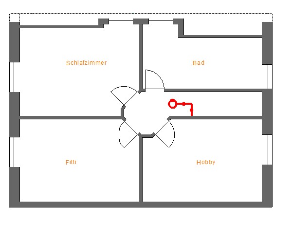

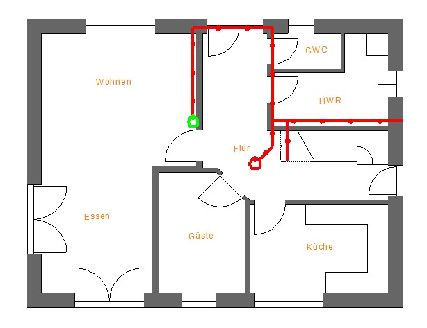

Ich möchte daher mein Heimnetzwerk, insbesondere das Wlan umstellen. Zur Orientierungshilfe 2 Grundrisszeichnungen im Anhang (EFH, 125qm, DG und OG).
Aktuelle Situation (DSL) (Grüner Kreis auf dem Grundriss):
  • Fritzbox 7590 (Mietgerät) steht im Wohnzimmer, ist an einer TAE-Dose angeschlossen und stellt das Wlan für das Gesamte Haus problemlos bereit (Garage klappt geradeso leider nicht, macht aber nix).
  • Fritzbox steht direkt im Entertainmentbereich des Wohnzimmer und ist somit per LAN+Switch an Fernseher, Konsole, NAS, Pi, etc. angeschlossen).
  • Keine Unterputz-Lanverkabelung im Haus vorhanden.
Neue Situation (Glasfaser) (Rote Linien auf dem Grundriss):
  • Glasfaser kommt im Hauswirtschaftsraum an. Dort möchte ich zukünftig auch etwaige Router und Glasfasermodem installieren
  • Router soll im Wohnzimmer Entfallen, Switch für TV, NAS und co. bleibt im Wohnzimmer.

  • flächendeckende Wlan-Abdeckung im EG und OG

  • Anschluss des Glasfasermodems per LAN an Ubiquiti UniFi Security Gateway (USG) im Hauswirtschaftsraum.
  • Diesen per LAN an einen POE-Switch im Hauswirtschaftsraum. Gibt es "bessere" Alternativen?
  • Von dort aus zwei Kabel verlegen zur Deckenmontage von 2x APs im EG und OG (Rote Kreise). Habe dahier dran gedacht: Ubiquiti UniFi 6 Lite. WiFi 6 benötige ich aktuell nicht wirklich, aber der AP ist Preis-Leistungsmäßig ziemlich gut. Wichtig: POE und Deckenmontage Pflicht.
  • Vom Switch kommt auch ein Kabel verlegt, ebenfalls Überputz an der Decke, bis ins Wohnzimmer (Entertainmentbereich) zur Anbindung des Switches dort.

Ich würde im EG den Acess Points ins WZ in der Nähe der Tür platzieren. Bei Deiner angedachten Position vor der Küchentür hast Du aussen und im WZ eher schlechte Versorgung.
Wg Garage, ist die rechts vom Haus nahe dem HWR beim Durchgang am Treppenaufgang? Dann lege da ein separates cat Kabel mit separatem Ap hin.

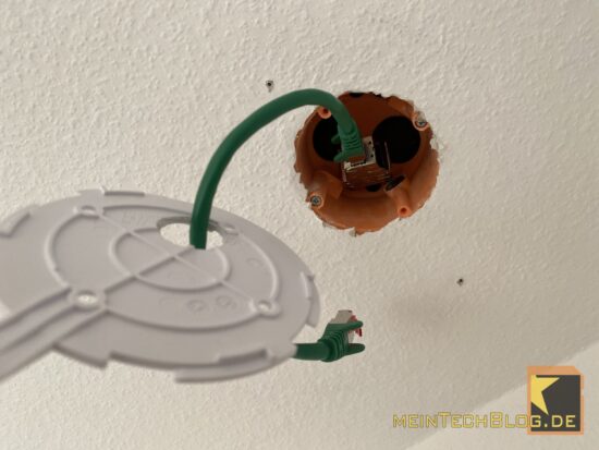

CAT7 reicht. Keystones von Markenherstellern verwenden. An Verlegekabel kommen keine Stecker! Patchpanel erden. Dann kann eigentlich nichts schiefgehn.
Also dort, wo meine Fritzbox sich aktuell befindet? Der Ort an sich ist ideal, weil ich von dort aus überall im Haus Wlan habe. Obergeschoss könnte jedoch besser sein, deshalb will ich oben auch einen extra AP.

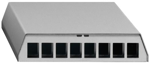

Ich müsste dann ja im Hauswirtschaftsraum ein Patchpanel installieren, dafür habe ich jedoch keinen Platz.
Das glaube ich nicht:
Sowas passt überall hin und benötigt weniger Platz als Aufputzdosen.
Deshalb auch mein Rat zu Markenherstellern. Nimm den Netzwerkkatalog von zum Beispiel Rutenbeck und Du wirst für alle dein Installations-Probleme anschaulich dargestellt Lösungen finden.

An den AP Montagepunkten lässt Du einfach den Keystone baumeln und schließt daran den AP per kurzem Patchkabel an.
So zum Beispiel:
UniFI-NanoHD-Wave2-Deckenhalterung-installieren-mit-separatem-Netzwerkkabel-550x413[1].jpg
Reaktionen: Ruwinho
Genau sowas suche ich! Wusste nicht dass Keystones einfach auch zum "Baumeln" sind.
