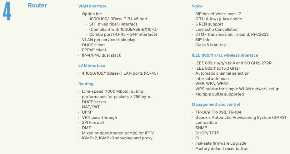

Skeidinho schrieb:
Dort kommt dann vom Provider ein kostenloser "Glasfaser-Teilnehmeranschluss" (ist das der "ONT"?).
Gemäß der Spezifikation würde ich eher das als den Teilnehmeranschluss sehen:
Skeidinho schrieb:
Von da aus ginge es per Ethernet weiter ans Heimnetzwerk.
Von da aus geht es mit einem LC Patchkabel da rein:
Der gehört sicher auch noch zum Lieferumfang und ist das was ich als ONT bezeichnet habe. Das Teil kann aber ziemlich sicher auf Wunsch entfallen.
Der ER7602 mit passendem SFP Modul ist ONT und Router in einem (also 3 + 4) - wie Du richtig vermutest:
Skeidinho schrieb:
Verstehe ich das richtig, dass ich aber dennoch ein zusätzliches Gerät (SFP-Modul?) brauche, auch wenn ich den ER7206 nutze? Ich "spare" also kein Gerät ein?
Nein, Du sparst den ONT (3). Der wird durch ein SFP Modul ersetzt. Das steckst Du dann in den SFP Port des ER7206 und daran kommt das LC Patchkabel vom GF-TA (2).
Ich würde bei der DG nachfragen, ob sie es nicht sogar anbieten anstatt dem ONT ein passendes SFP Modul zu liefern.
So entfällt dann auch deine Routermiete, da Du keine 7590 mehr brauchst.
