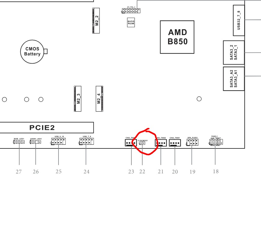

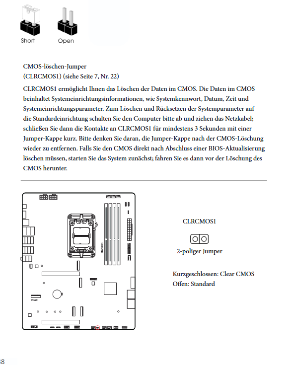

BIOS-Reset nach Handbuch. Dann CSM aus.

Trenn mal den PC vom Netzstecker.
Und überbrücke für 5 Sekunden folgende Pins vorsichtig mit einen Schraubendreher o.Ä
Danach wieder einschalten und gucken was passiert
Dazu brauche ich aber ein BIOS auf nen Stick, oder? Gibt"s auch nen reset?
Ah. Das war auf Seite 52 bezogen.
Gibt es so eine Jumoerkappe irgendwo? Habe das vor Urzeiten mal gemacht. Keine Ahnung. Kurzschließen ohne Strom, vermutlich über Batterie, dann Kaooe ab und wieder einschalten, richtig?
Wo bekomme ich so nen Jumper her?

BIOS Reset/CMOS Clear steht im Handbuch und hab ich dir oben ein Screenshot gepostet

Nein das Bios wird nicht gelöscht. Nur die alten Einstellungen.
Jo hatte gefragt wo ich so einen Jumoer herbekomme für den Reset. Könnte ja auch irgendwas dran halten im ausgeschalteten Zustand?
Alles aus Metall kannst du dafür nehmen, also Schraubendreher, Büroklammer, Besteck usw.
Es müssen halt die zwei Kontakte verbunden werden.
Jo top. So hätte ich es jetzt gemacht. Versuche ich noch. Danke.
Ah. Sehr gut. BIOS wieder da! :-)
