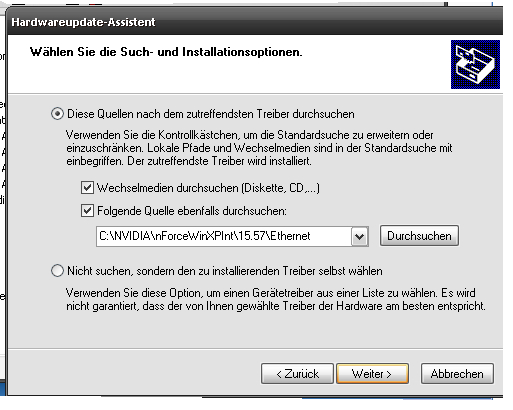

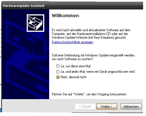

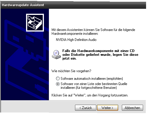

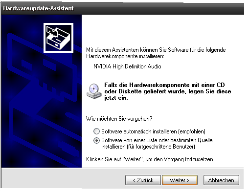

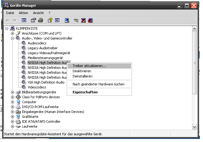

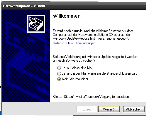

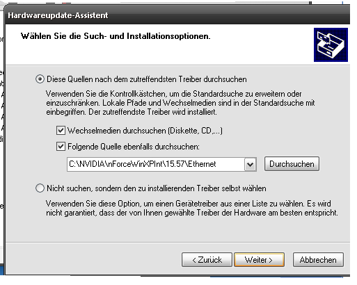

Dann versuche folgendes:
Endpacke den Treiber den du vorher hattest, gehe dann in den Gerätemanager und klicke die einzeln mit rechts an, und installiere den Treiber manuell, in dem du ihn dort suchen läßt,wo du ihn endpackt hast
Drive Sweeper sollte im abgesicherten Modus aus geführt werden
