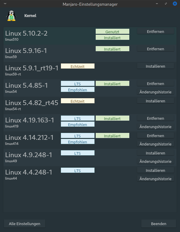

okay, der kernel scheint nicht das Problem zu sein ... siehe Screenshot! ich habe Kernel 5.10 schon genutzt, ich hab nix umstellen müssen :(
Woran könnte es denn sonst noch liegen, oder soll ich mal auf den 5.9 zurückgehen?
Du könntest mal einen 5.10er Kernel starten und das im Terminal mit uname -a kontrollieren. Mit lspci -v kannst du nachschauen, ob für die Netzwerkkarte ein Treiber verwendet wird. Sollte eigentlich r8169 sein. Man kann auch mit lsmod nachschauen, ob dieser geladen ist, oder mittels modprobe r8169 versuchen ihn zu laden. Falls geladen und in Verwendung, liegt es wohl an der Konfiguration.

Den Rest deiner Hacks habe ich erfolglos ausprobiert :(
gruß
Pyrukar
Windows Zeug:
Die Wake-On-Lan Option ist zb bei giga bebildert
Von der Versionsangabe (10.045) sollte der Treiber auf der Realtekseite auch bei Computerbase gehostet sein:
https://www.computerbase.de/downloads/treiber/netzwerk/realtek-ethernet-controller-driver/
Linux Zeug:
Das Skript bzw. dessen Bestandteile können einzeln im Terminal ausgeführt werden - und werden dann eben als systemd Dienste automatisch beim Booten ausgeführt - .
neuer Hack:
cat /etc/modprobe.d/r8169.conf (also eine Datei r8169.conf im Vz. /etc/modprobe.d/ anlegen)
Inhalt
Code:
softdep r8169 pre: realtek
(quelle des hacks)
außerdem "realtek" zu den MODULES= ... in /etc/mkinitcpio.conf hinzufügen - realtek sollte dabei vor r8169 stehen, dann die initramfs neu generieren (Abschnitt "generieren des Images") nicht vergessen
