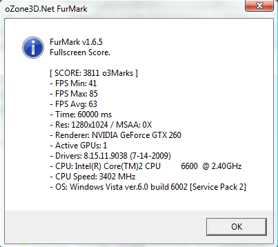

hier ein screen meines Furmark-Benchmarks auf standardeinstellungen.
Laut einem Vergleichs-Screenshot aus dem netz liegt meine karte deutlich unter den üblichen Werten einer GTX 260.
also du solltest mit deinen system an die 13k punkte im 3d mark schaffen - 16k wie bei computerbase test schaffste ohnehin nett weil die mit einen 4kerner testen und sich das massiv auf das ergebnis auswirkt!
im furmark solltest mit den oben genannen settings 2600 furmarkpunkte erreichen!

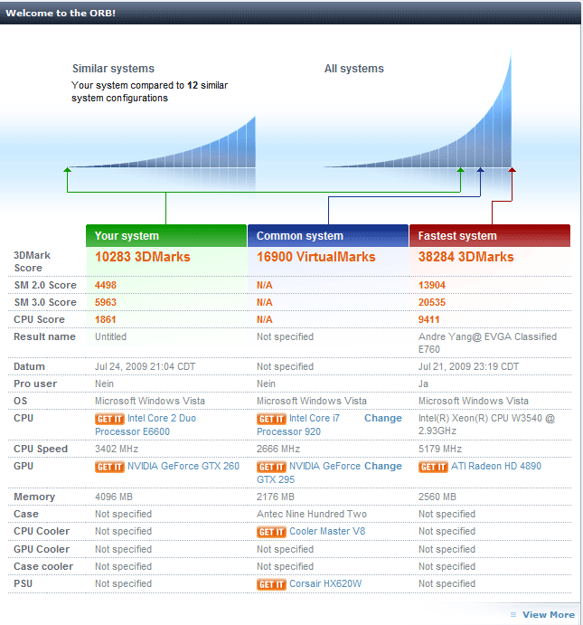

soeben habe ich den 3dmark06 noch mal durchlaufen lassen - mit folgendem ergebnis:
ist das ergebnis okay? was ist mit den teilergebnissen für gpu und cpu?
immerhin schon mal 2000 mehr als zuvor. aber an den normalwerten bin ich wohl immer noch nicht dran.

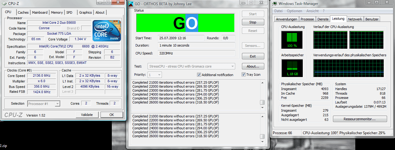

hi leute. ich bin echt froh, dass sich das problem schon eingrenzt. hier meine neuen erkenntnisse. Habe mal einen screen angehängt.
die Auslastung der cpu-kerne während superPI ist nahezu identisch. dann habe ich auch noch mal orthos laufen lassen. während mir das programm die richtig eingestellte taktrate anzeigt (3200Mhz), verbleibt sie in cpuz auf dem idle-wert. der multi verharrt auch auf 6 statt 9. Taktet die cpu nicht hoch? wenn ja, warum wird dann in orthos der volle takt angezeigt? Meine BIOS-einstellungen sind die selben wie zuvor.

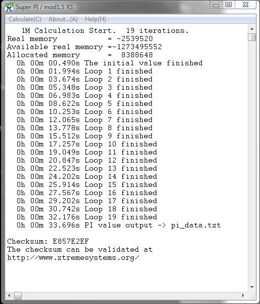

da der multi nicht hoch ging, habe ich EIST im bios deaktiviert. Damit sollte die cpu doch eigentlich nicht mehr runtertakten im idle oder irre ich mich da? das tut sie nämlich trotzdem.
zwar wird unter auslastung die richtige taktfrequenz in cpu-z angezeigt aber seht euch den screenshot an. die auslastung der kerne ist jetzt viel ungleichmäßiger als vorher und das ergebnis in superpi ist noch mal schlechter geworden.
also der flaschenhals wird deine cpu sein wegen diesen niedrigen takt!

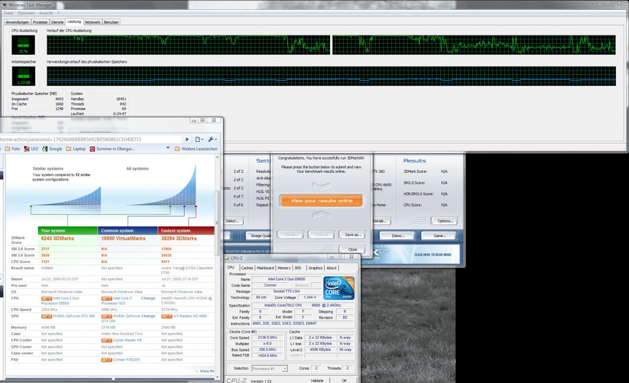

jetzt wird es immer eigenartiger. 3dmark06 ist noch mal extrem eingebrochen. aber nicht nur bei der cpu sondern jetzt auch bei der grafik. furmark liefert mir aber das selbe ergebnis.
hier der screen
tja guck die die cpu an - also 2ghz zeigt sie an?
sollte sie nett bei 3,4 liegen? ;)

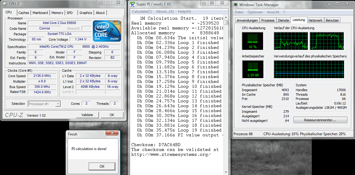

nachdem ich EIST wieder aktiviert habe, erreiche ich 24,5 Sekunden im bei superpi (1M). 3dmark schafft es immerhin jetzt wieder auf die 8500 punkte.
cpu-z zeigt aber wieder keine takterhöhung. wie kann das sein? ist die cpu im arsch?
