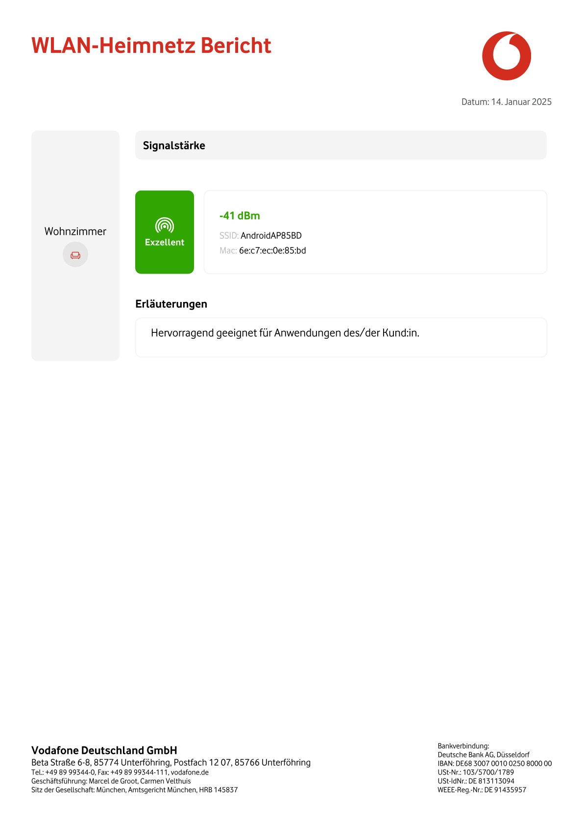

Ganz komisch war vorhin, dass anscheinend der Techniker mein Ticket als abgeschlossen geschlossen hat. Ich rief Vodafone an und meinte, wieso das abgeschlossen ist, die Störung ist immer noch da.
Also, der Techniker hat mir absolut das Gegenteil erzählt, als er mit mir im Keller unten war.
Jetzt habe ich eben in meinen Vertragsunterlagen Unterlagen bekommen von dem Auftrag und ich traue meinen Augen nicht, was da steht, oder die wollen mich verarschen.
Dass das WLAN funktioniert und auch etwas ankommt, ist klar. Aber der Techniker selber hat das nachgemessen und sagte, dass die DB-Zahlen viel zu große Abweichungen haben und dass es von außen kommt.
Oder wie soll ich nun diesen Bericht da oben verstehen ? Zumal die DB-Auswertungen, die er machte, nicht dabei sind.
Speedtest 48 Mbit down, 35 Mbit up, da sollte eigentlich stehen 1000 Mbit up und 50 Mbit down

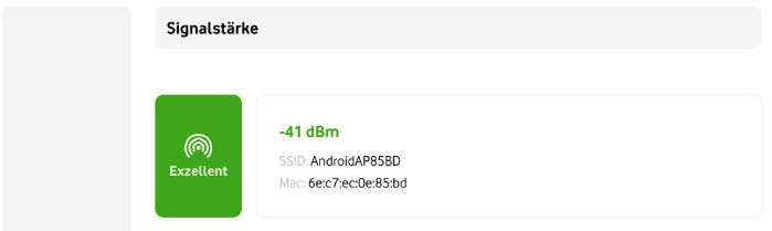

Mich wundert es gerade das bei der gemessenen SSID ein Android steht ?!

Reaktionen: Tr0nism
@computerbase888 Den LTE Router geben die mir nicht raus. Der Techniker sagte ich soll da anrufen die geben ein raus.. und in der Hotline sagen die nein.
Ich weiß echt nicht mehr weiter.
Halt denen das unter die Nase. Also nochmal Meldung auf machen.
Fuer mich liest sich das fast wie ein anderer Kunde.
Die MAC-Adresse da von dem "AP" ist eine "Private Mac Address" ist. Erkennt man am 6E. Hat der Techniker sich ueberhaupt mit Deinem Router verbunden per WLAN?
Er war nur unten an der Verteilerdose im Keller und von da aus gemessen. Ob er sich in meinem WLAN eingeloggen konnte/kann weiß ich nicht ich habe ihm kein Passwort gegeben.
Reaktionen: Tr0nism
Dein WLAN hat ja sicher auch nicht die SSID AndroidAP858D, das klingt eher nach einem Smartphone HotSpot. Eventuell hat der Techniker damit überprüft, ob an Deinem Wohnort ausreichend Mobilfunkempfang möglich ist, um einen Mobilfunkrouter als Übergangslösung überhaupt nutzen zu können.
