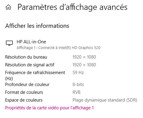

Was die Farben betrifft, steht bei mir RVB (= rot-grün-blau) 8-bits. Da 2exp8=256, schliesse ich daraus, dass es tatsächlich "Full Range" ist.

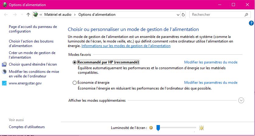

Bei den Energieoptionen konnte ich die Helligkeit ein ganz winziges bisschen herunterschrauben, indem ich vorübergehend auf Energiesparmodus gewechselt habe. Dabei ist der Dosier-Pfeil etwas nach rechts gerückt und ich habe ihn gleich wieder auf 0 heruntergezogen.

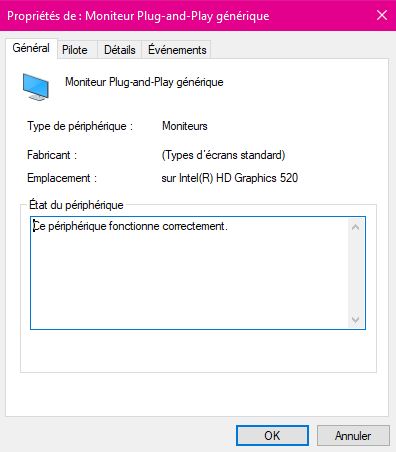

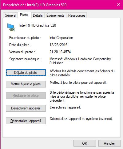

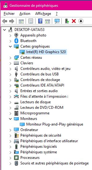

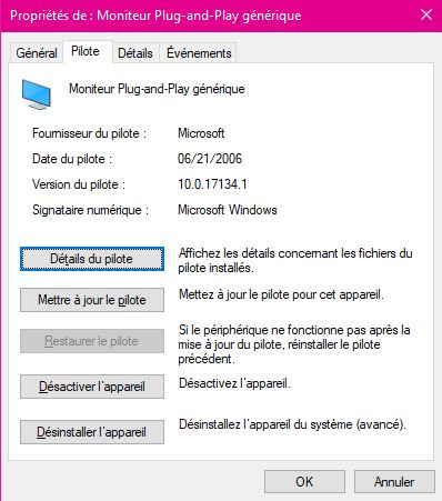

Als erstes die Liste mit allen Peripheriegeräten. Dabei ist mir gerade aufgefallen, dass an zwei Orten von Piloten die Rede ist. Einerseits bei den Monitoren das "Moniteur Plug-and-Play générique", von dem sie mir bei HP geschrieben haben, ich solle es als erstes abinstallieren. Dann sehe ich eben erst noch einen bei der Grafikkarte.
Zu Fullrange finde ich nichts, auch nicht auf dem Microsoft-Support.
Danke vielmals, Dir das anzuschauen :

Also von Pilot habe ich jetzt nichts gelesen.
Auf jeden Fall ist:
a) der Intel Grafik Treiber von 2016
b) der TV-/Monitor-Treiber generisch, was normal ist, wenn nicht explizit ein TV- oder Monitor-Treiber installiert wird
c) der Farbmodus auf "Standard", was "8bit (SDR) ja " entspricht.
Nun gilt es aber noch die entsprechende Option umzustellen.

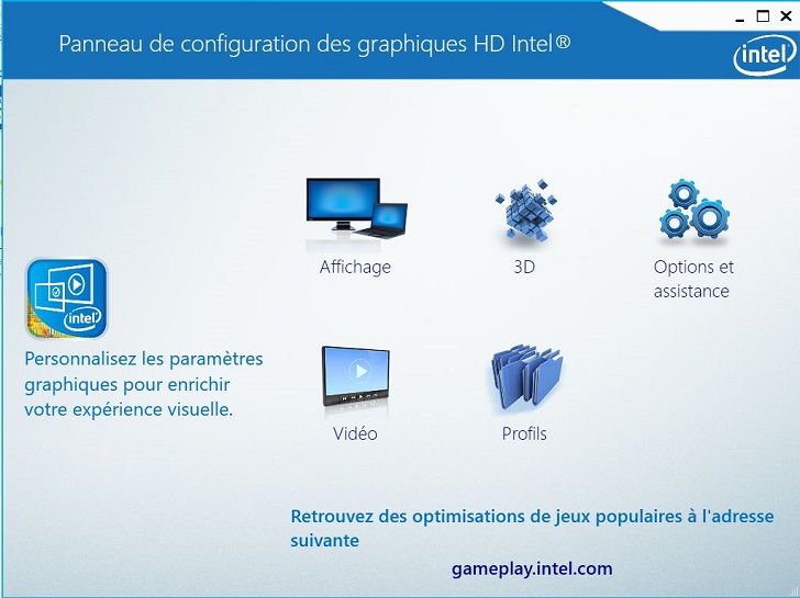

Dafür öffne bitte in der Symbolleiste den Intel Treiber (blaues Icon) ... oder über einen Rechtsklick auf den Desktop-Hintergrund mit der Maus öffnen.
Bitte Screenshots machen von den Möglichkeiten da.
Morgendliche Grüße, MiMo
Ach "pilote" heißt auf Deutsch "aktualisieren"?
Da ist aber alles gut. Brauchst nichts zu deinstallieren oder aktualisieren. Wenn überhaupt, dann lieber direkt über den Intel Treiber oder Homepage.

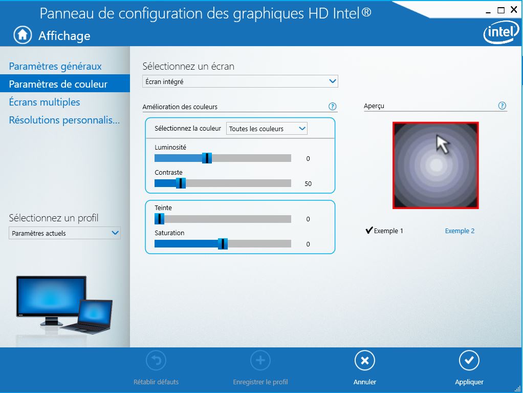

In der Symbolleiste finde ich das blaue Icon nicht, kann aber nicht ausschliessen, dass ich das selber abgepinnt habe. Bei Rechtsklick auf den Desktop-Hintergrund finde ich das Bild im Anhang. Ich hab schon reingeschaut, aber nichts von RGB oder Fullrange gefunden.
Ich hab schon mal die Helligkeit von der zweiten Screencopy auf -60 (= minimum) gesetzt.
Das Agenbrennen geht zwar nicht von einer Minute auf die andere weg, aber so ist es schon etwas besser.

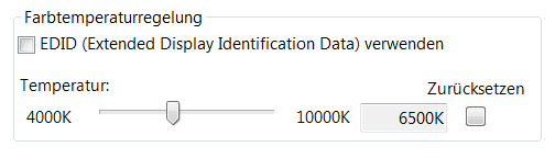

Ansonsten fällt mir noch ein, dass Du die Nutzung von DDI bzw. DCI (oder wie das heißt) Edit: EDID für die automatische Nutzung der Display Data Information des Monitors/TVs deaktivieren kannst.

Hallo!
Nennt sich EDID ...
... eventuell hilft es das Häkchen rauszunehmen.
Grüße, MiMo
Reaktionen: Casse-noisette

Intel Graphics Driver schrieb:
Ihr externes Display und Ihr Computer müssen einen der folgenden Anschlusstypen aufweisen: DVI, HDMI, VGA oder DisplayPort *. Extended Display Identification Data (EDID) wird nicht durch andere Verbindungstypen wie S-Video, Composite, RCA, Component oder YPbPr übermittelt.
Das Bild von meinem vorigen Beitrag ist vom AMD Treiber, also nicht wundern. ;)

Ach das hatte ich schon ein bisschen geahnt. Da der Bildschirm allerdings mit 59Hz angezeigt wurde, hatte ich auf einen TV vermutet.
Wenn's geht, stell die Bildschirm-Refreshrate auf 60Hz statt 59Hz. Wenn's nicht geht - egal.
