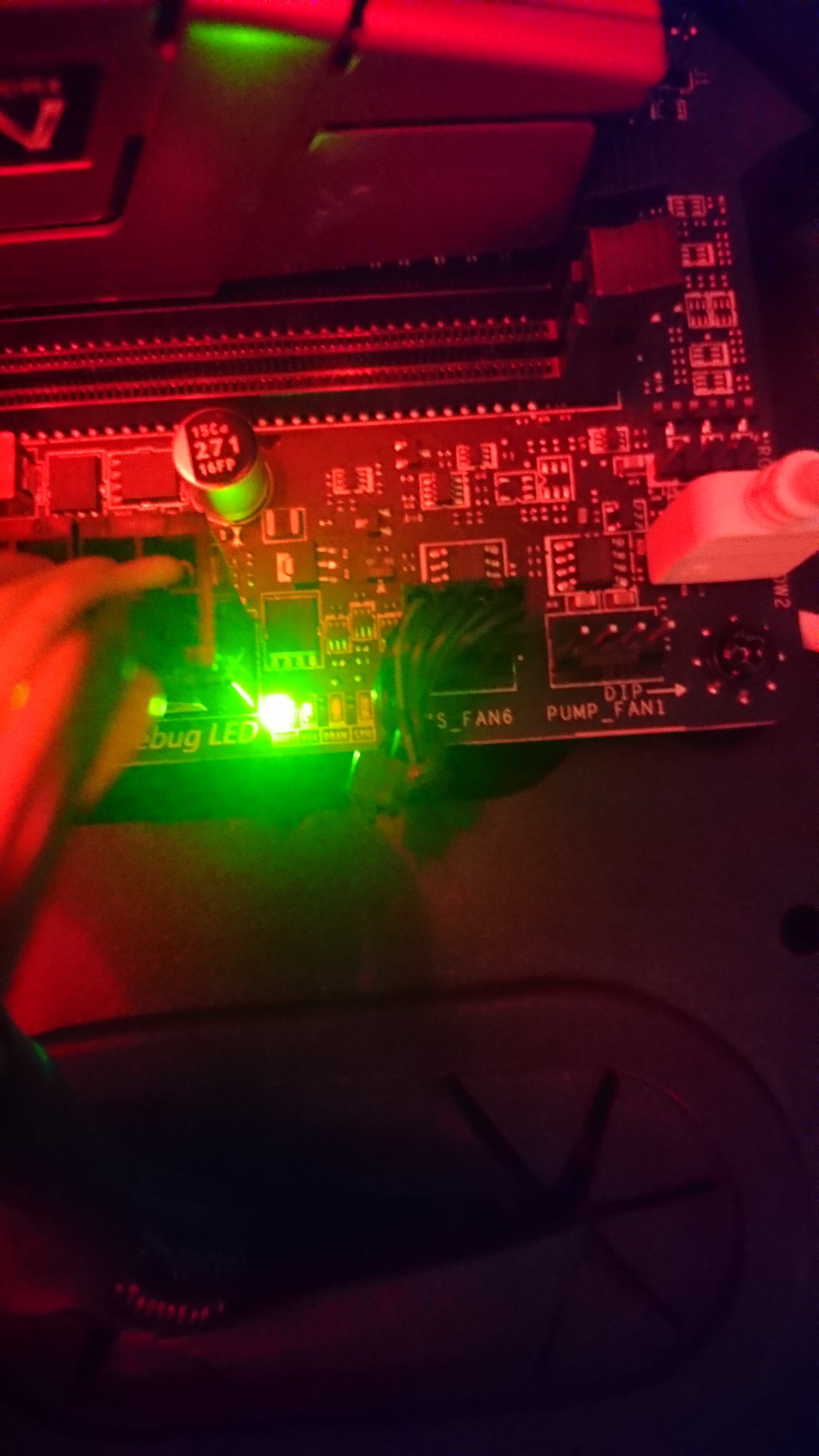

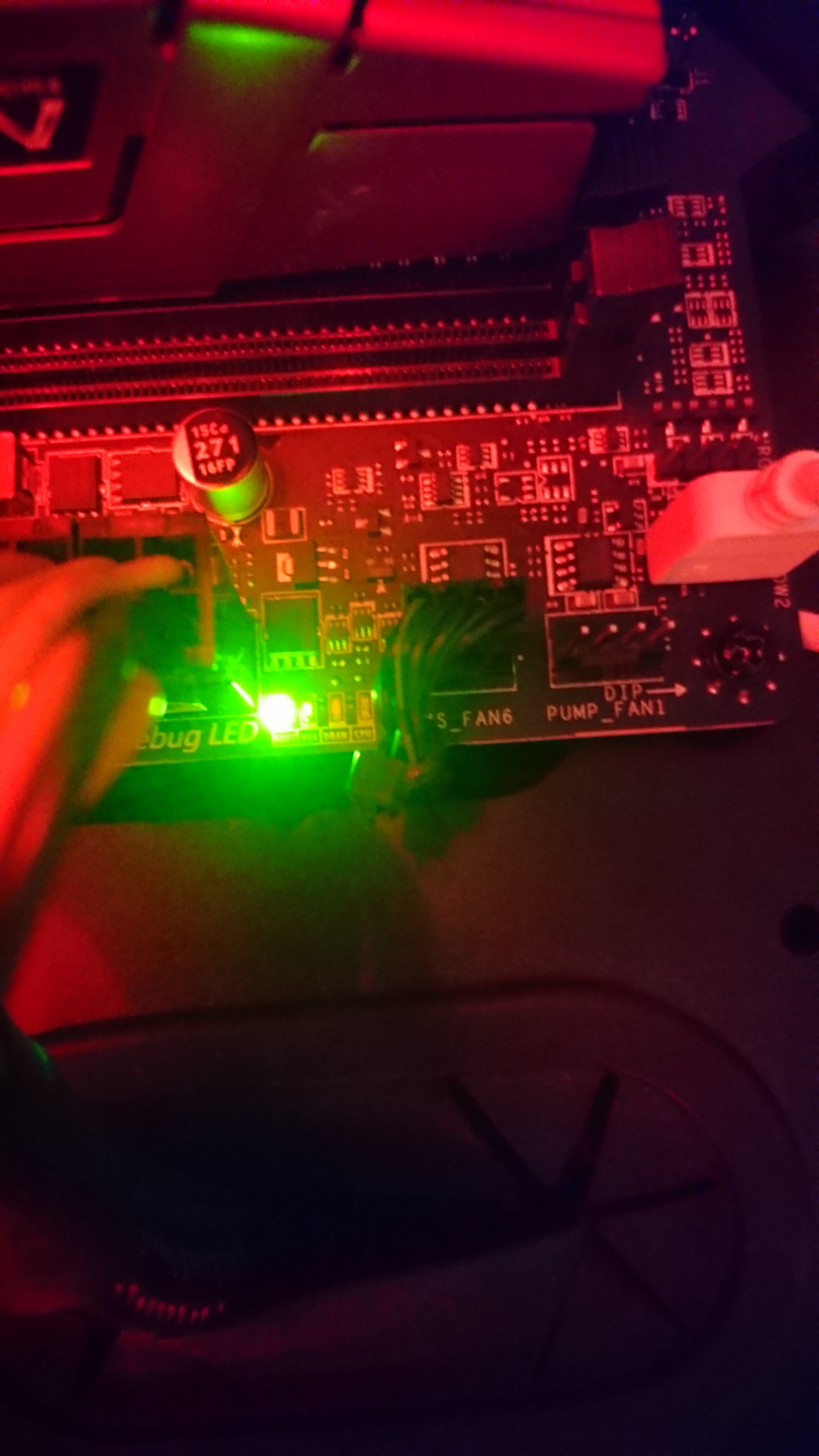

Hier noch ein bild der debug led
Der RAM steckt schon mal falsch, wenn ich das richtig sehe.
Bei einem Riegel gehört der in A2 (2. Steckplatz von der CPU aus) und bei zweien in B2 (4. von der CPU aus).
