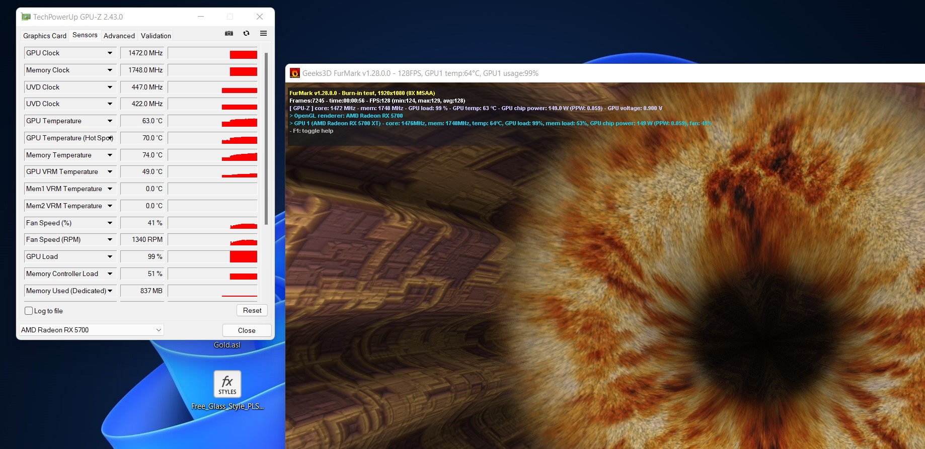

Ok, kam mir etwas hoch vor. Wie kann man den die Karte stressen, so das man sehen kann wie es sich unter last verhält?

Kann man sich doch leicht ergooglen... da kommt dann schnell FurMark als Empfehlung.

5 Min Future Mark, hoffe alles in Ordnung?
Warum nicht? Damit stresst er sie auf jeden Fall...
Und hat es sogar selbst gefunden, Heureka...
Und ja, die Temperaturen sehen komplett unbedenklich aus.
Reaktionen: lkullerkeks und rg88
Na dann hört sich ja dann doch ganz gut an , brauche ich mir ja keinerlei Gedanken zu machen
@Basics2310:
ach komm, nen blick in tests zu werfen um zu schauen was bei der karte zu erwartende temps unter last sind wird ja wohl drin sein?
scheint hier mir deutlich reduziertem takt zu laufen, dürfte aber an Furmark liegen.

Ich habe das Silent Bios an der Karte aktiviert, evt liegts daran
