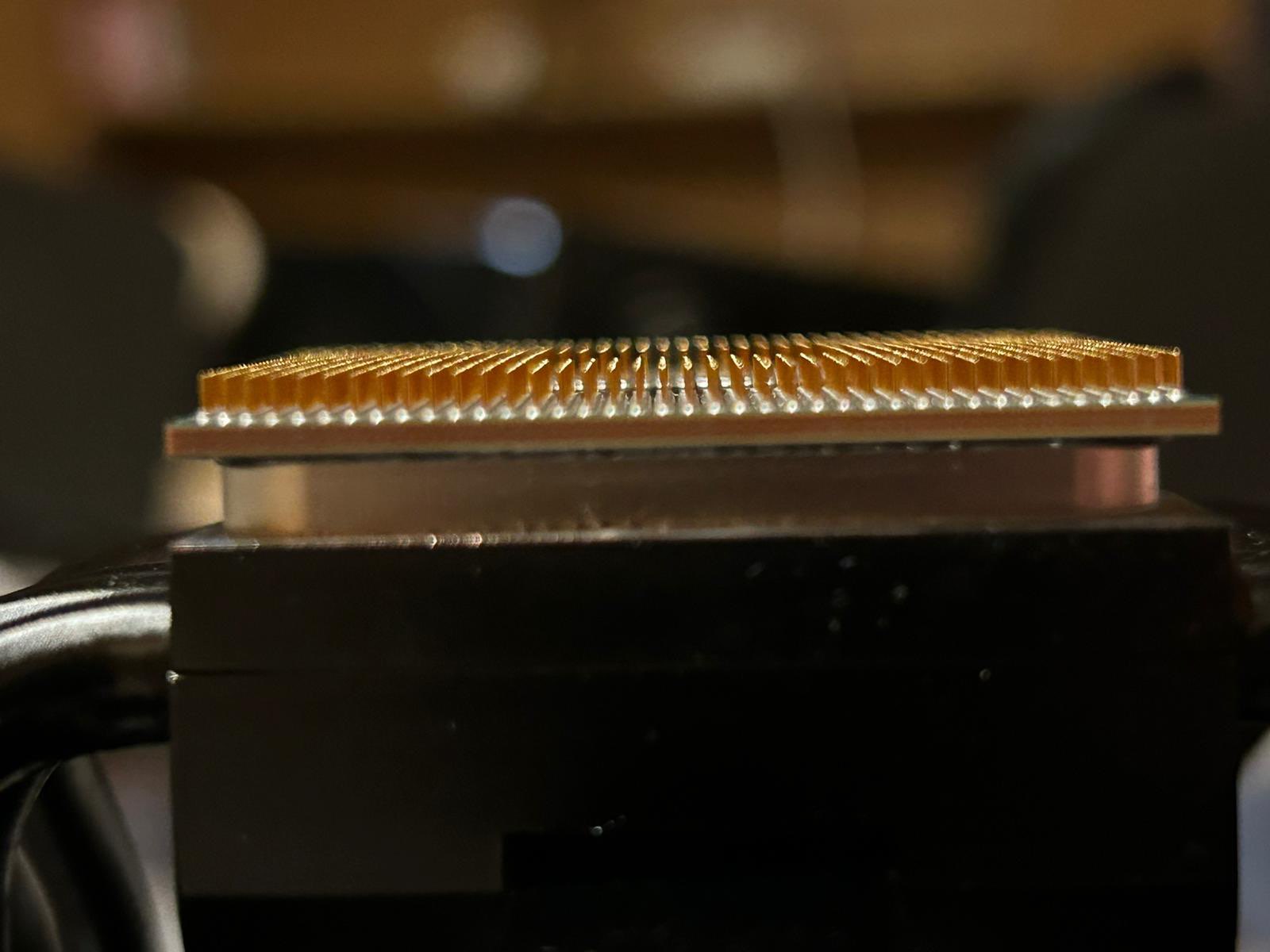

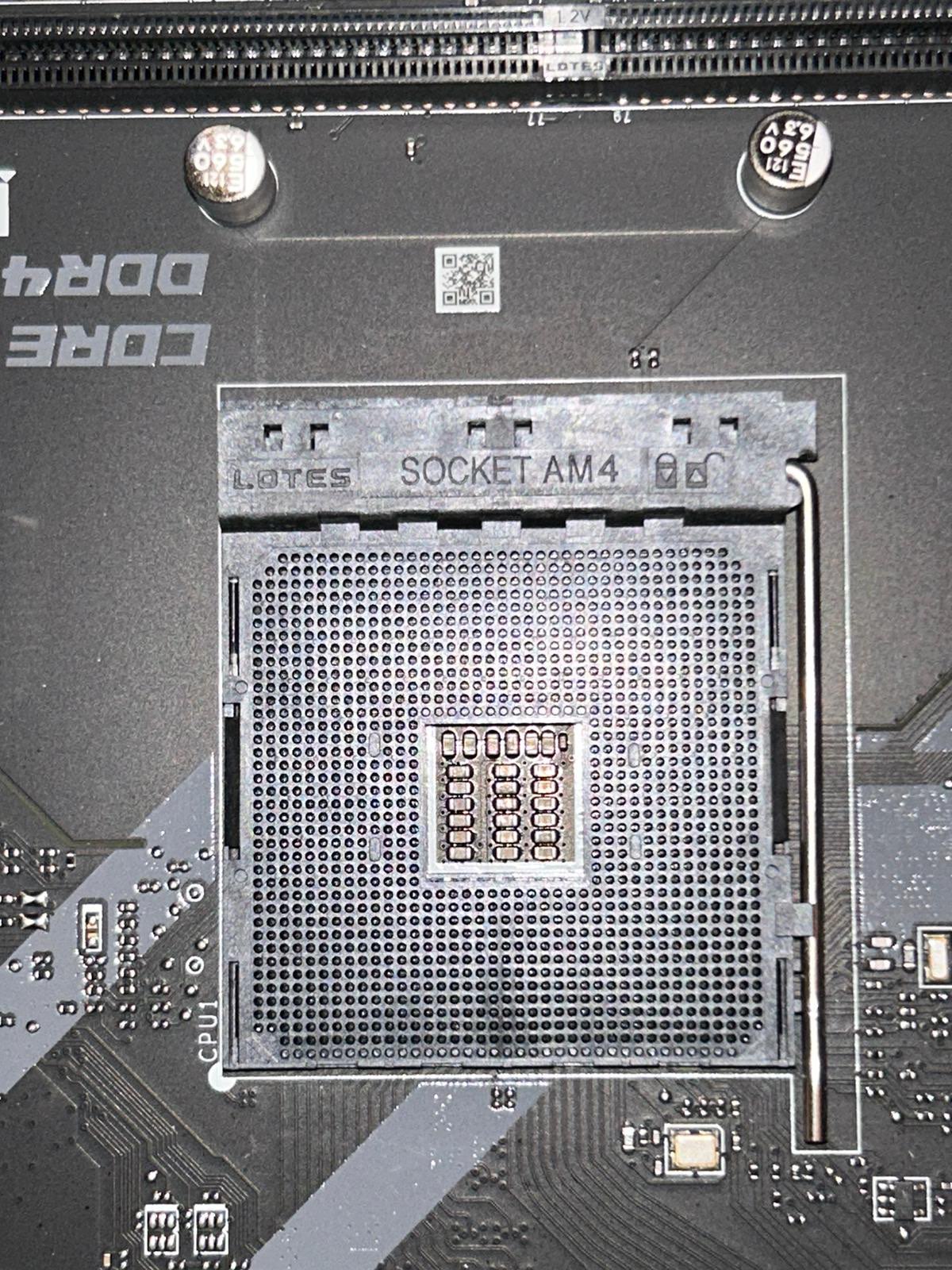

Es fing schon damit an als ich den CPU-Kühler abheben wollte um die WLP neu aufzutragen. Beim abheben ging die CPU mit ab und hing am Kühler. Habe die Sockel überprüft und alle scheinen noch heil zu sein. Dann alles entstaubt neue WLP aufgetragen, alle Komponenten wieder eingebaut, Netzteil angeschlossen ABER der PC geht nicht an, also der versucht nicht mal zu starten. Habe dann alles überprüft, alle Kabel etc aber es ist alles da wo es sein soll. Habe die CPU daraufhin wieder überprüft aber es scheint alles i.o. zu sein. Woran kann das liegen? Netzteil habe ich schon ausgetauscht aber es hat nichts gebracht.
Kann es eventuell doch am MB liegen dass ich eventuell den Sockel kaputt gemacht habe oder ist die CPU draufgegangen? Wie kann ich das am besten ausschließen
Fotos von den Pins der CPU und vom Sockel auf dem Mainboard.

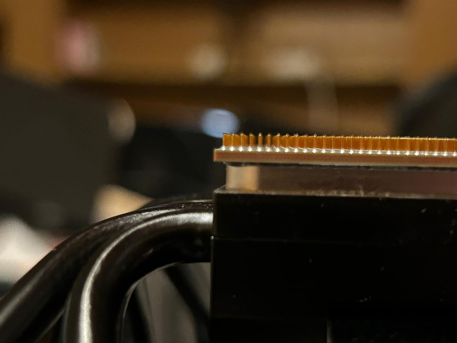

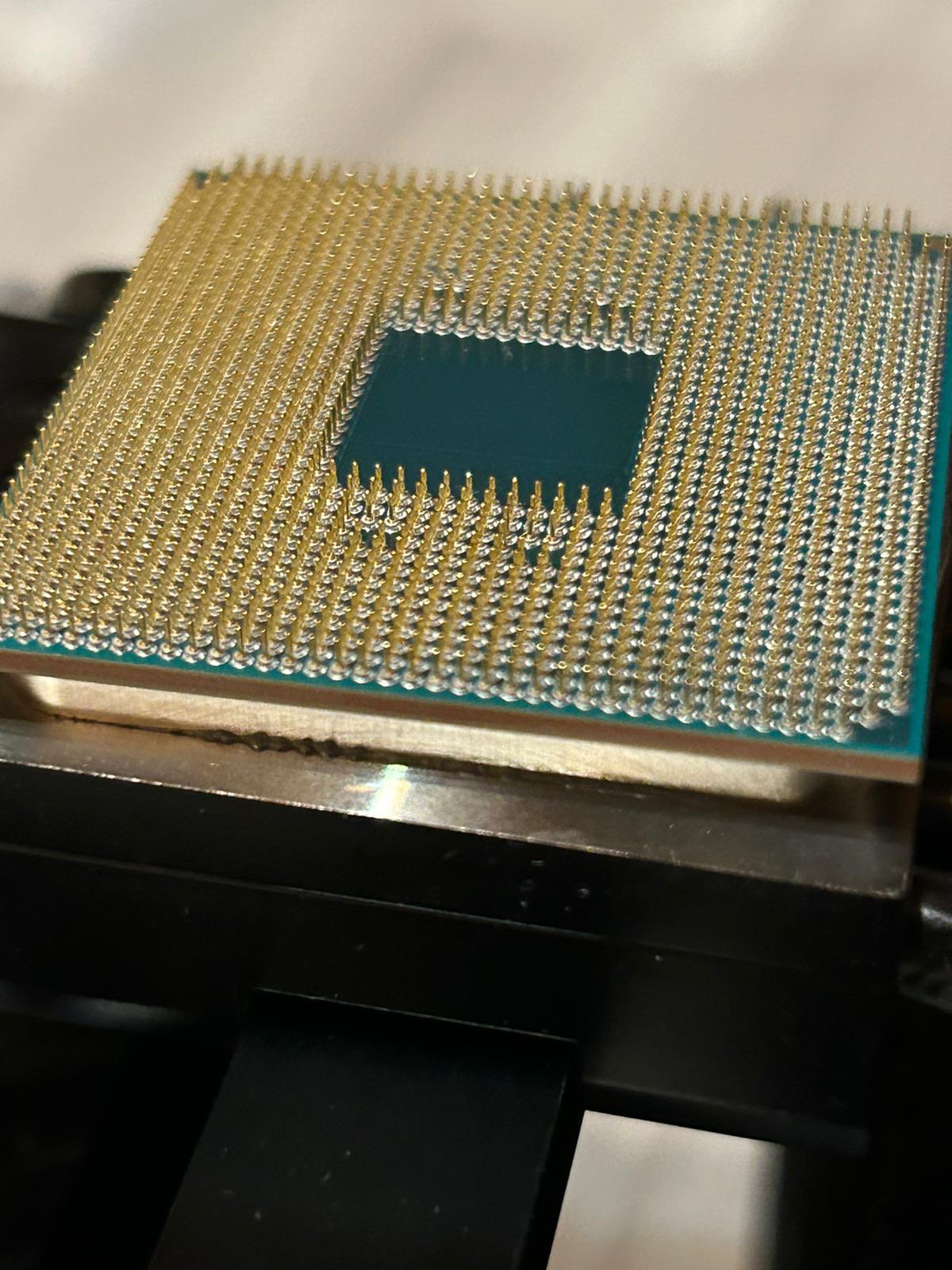

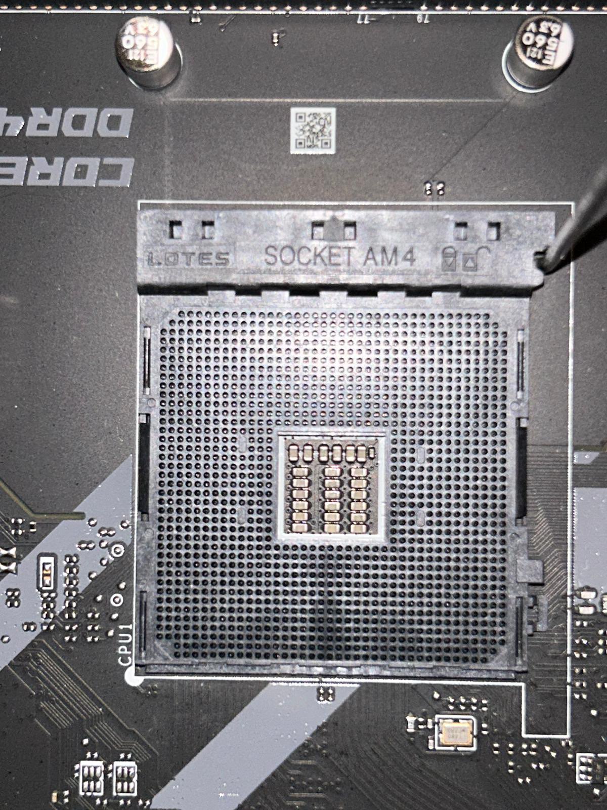

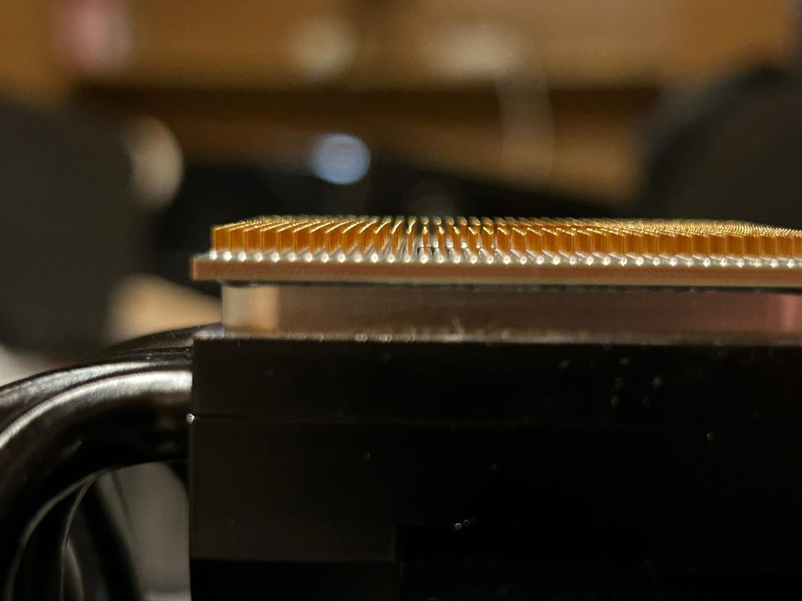

Ich baue nochmal die CPU aus und schicke mal paar Bilder von den Pins + dem Sockel rein, was für Bilder braucht ihr noch?

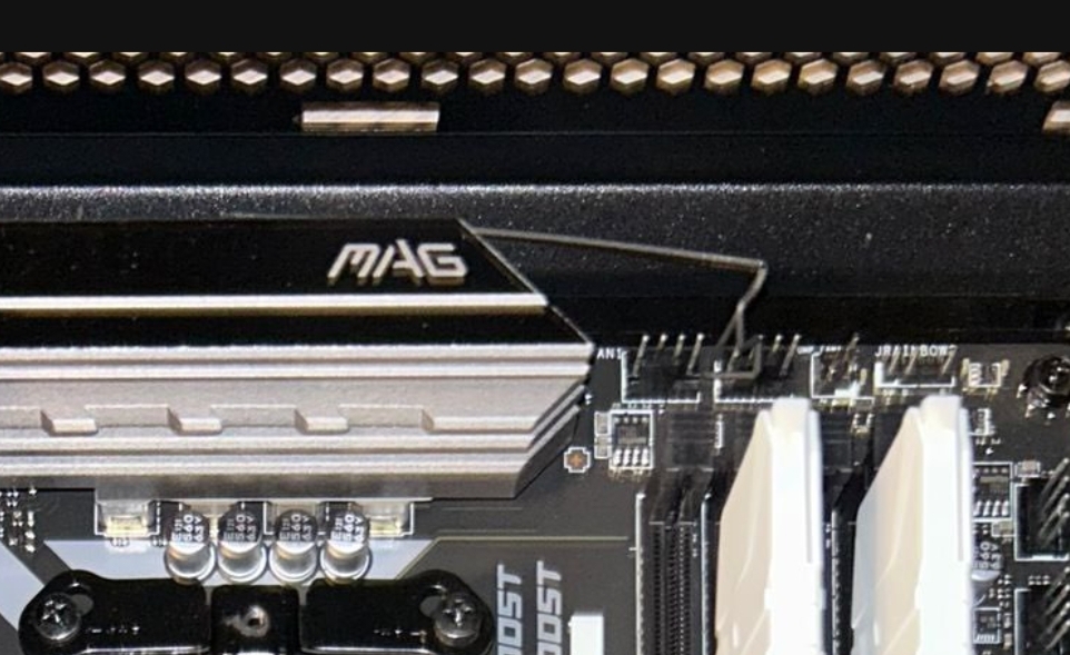

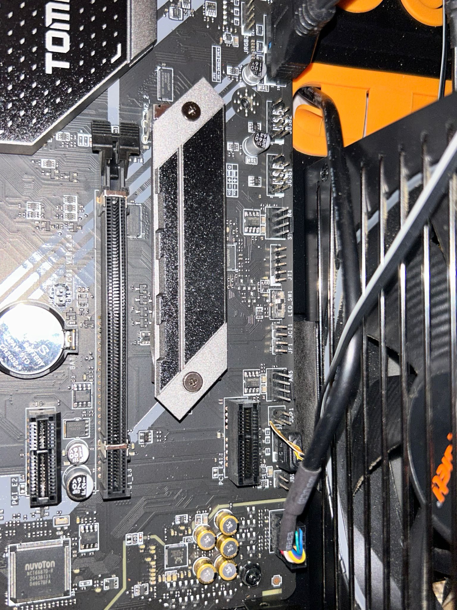

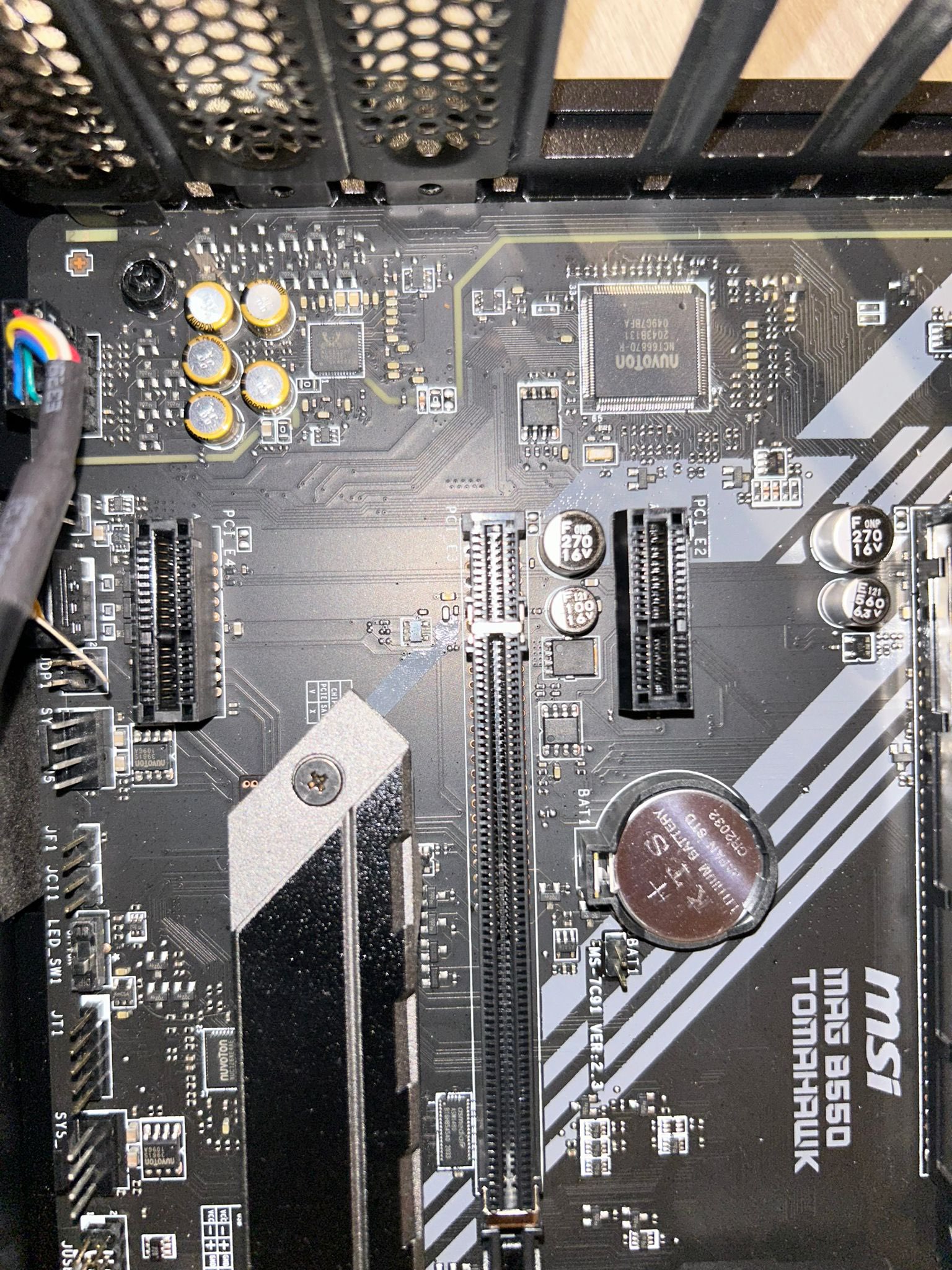

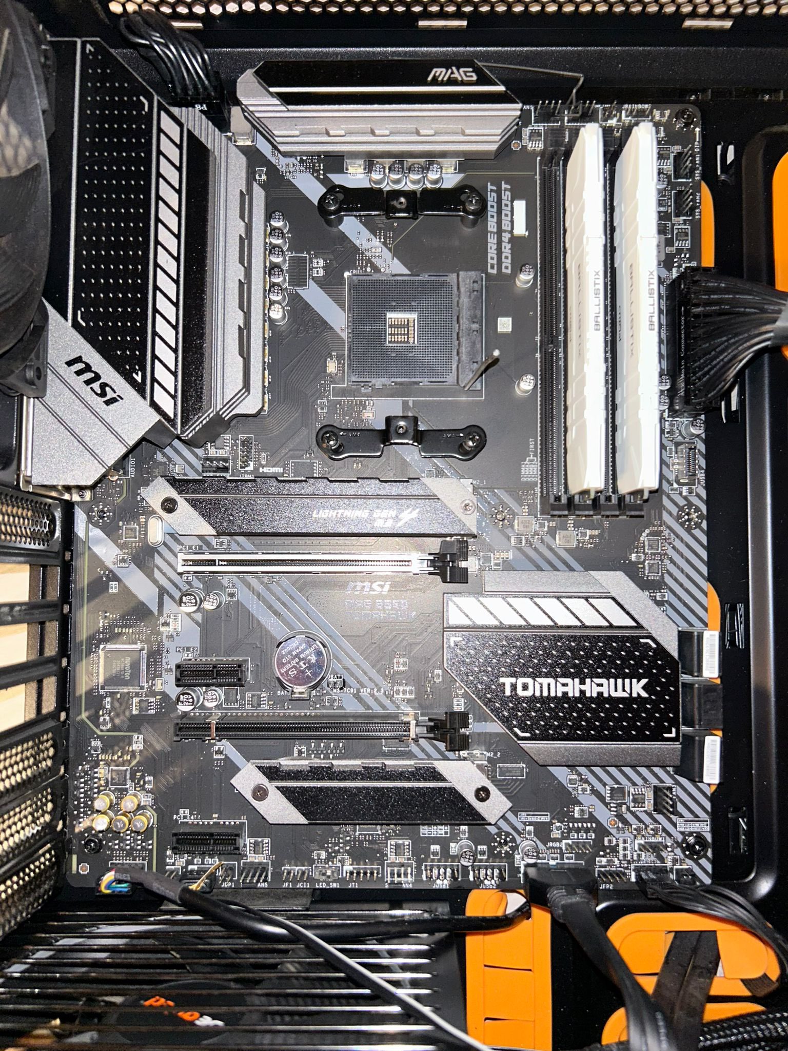

Zusätzlich zu CPU und Sockel waren noch Fotos von der Verkabelung und allgemein vom Board hilfreich um Beschädigungen ausschließen zu können, wenn du da mit Druckluft reingehalten hast.

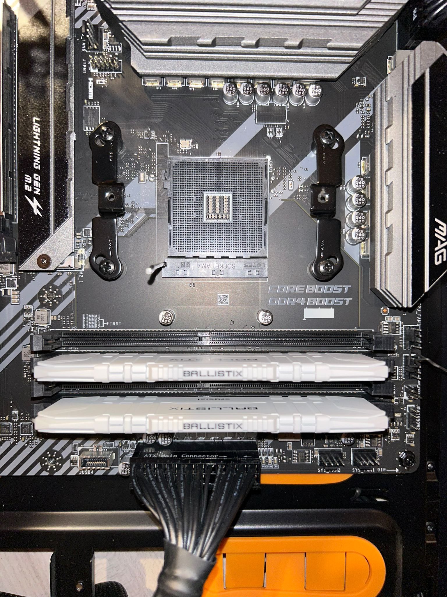

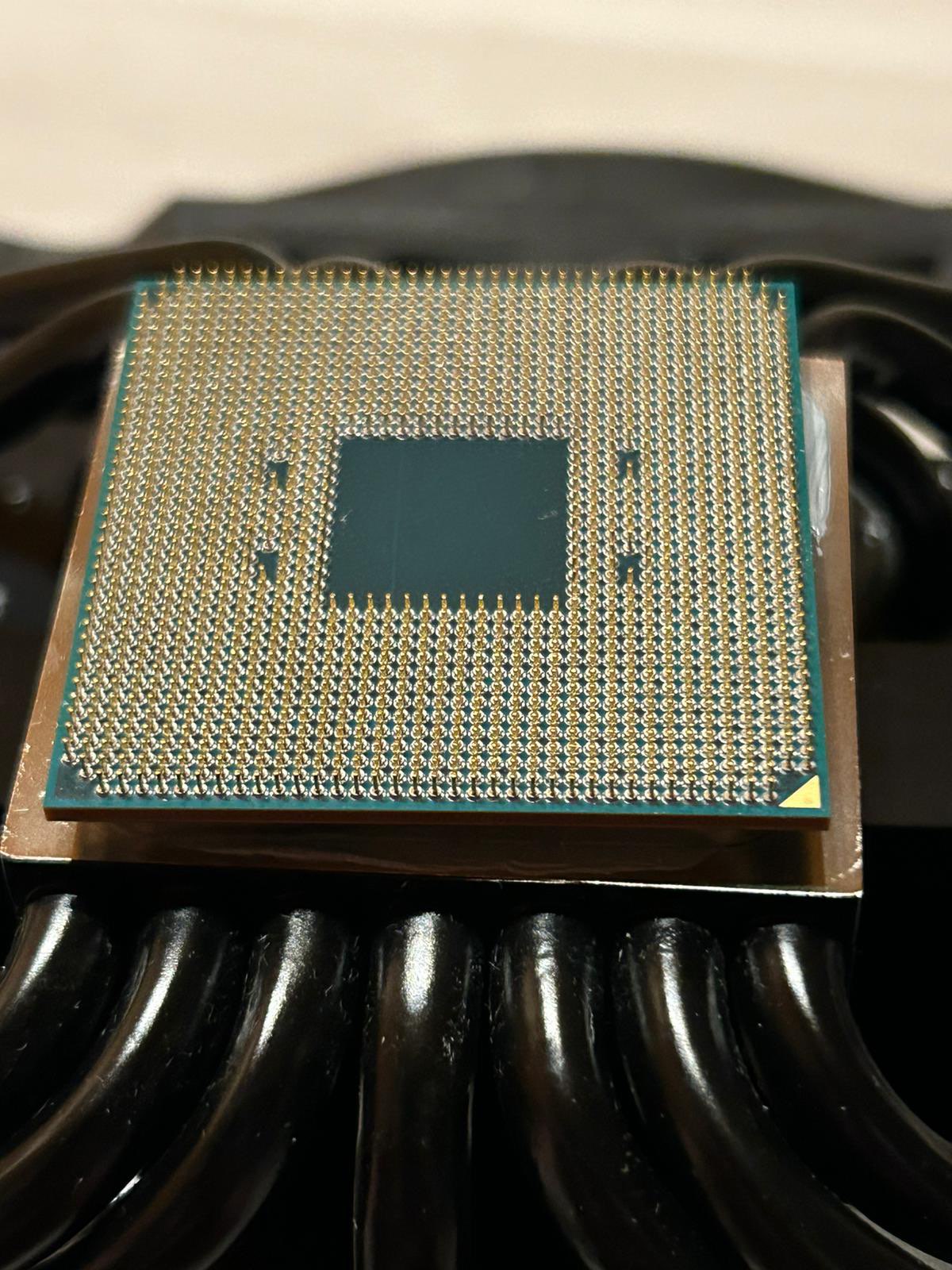

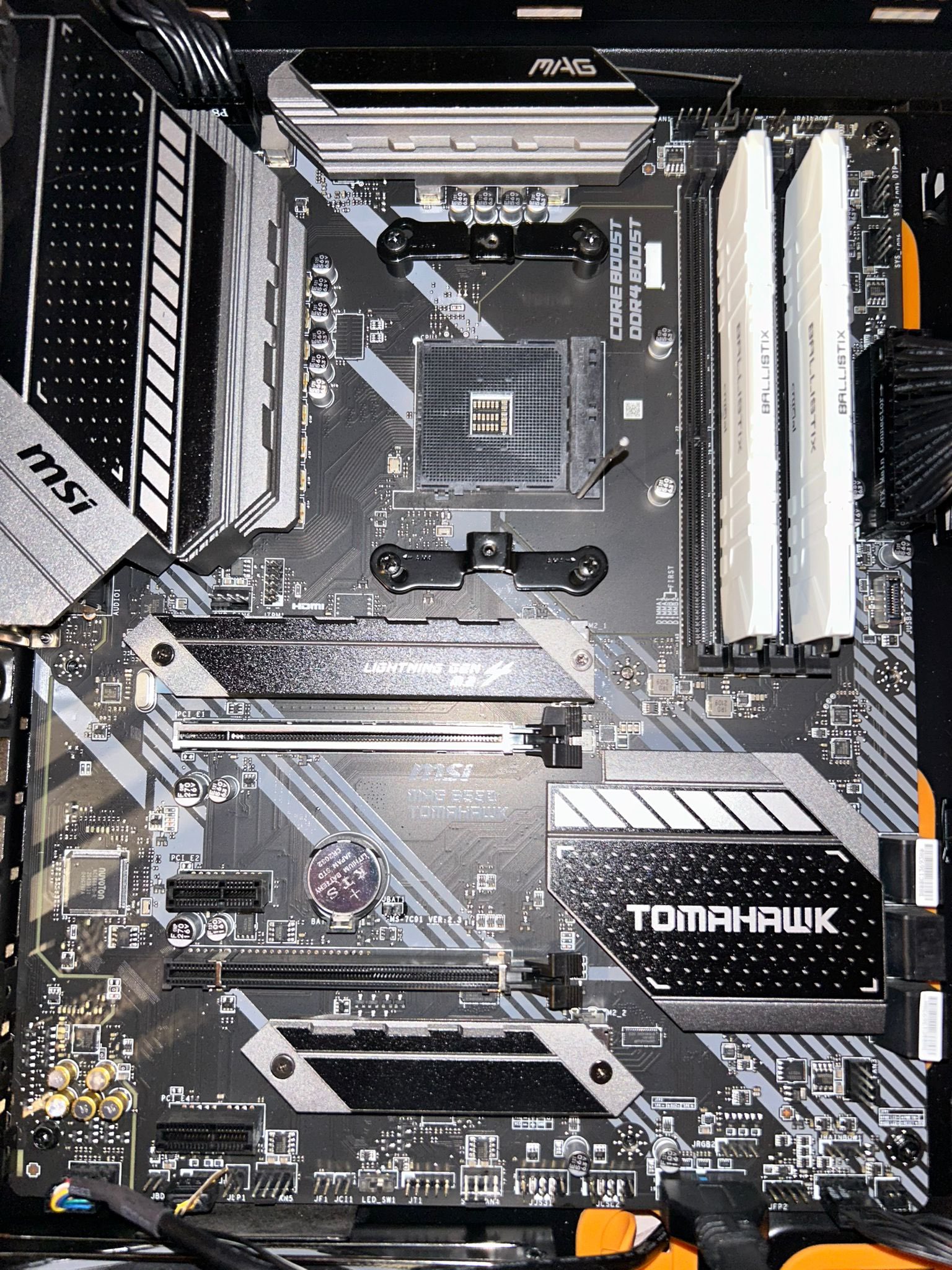

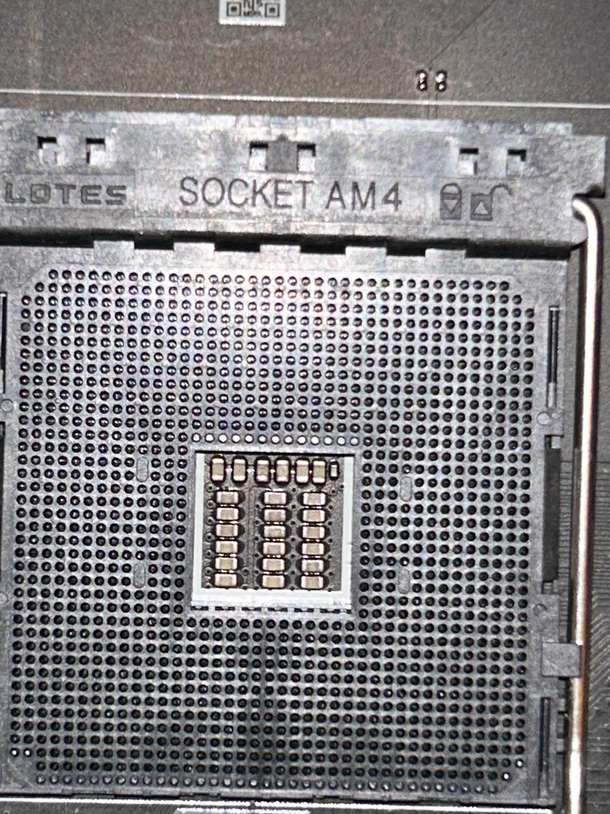

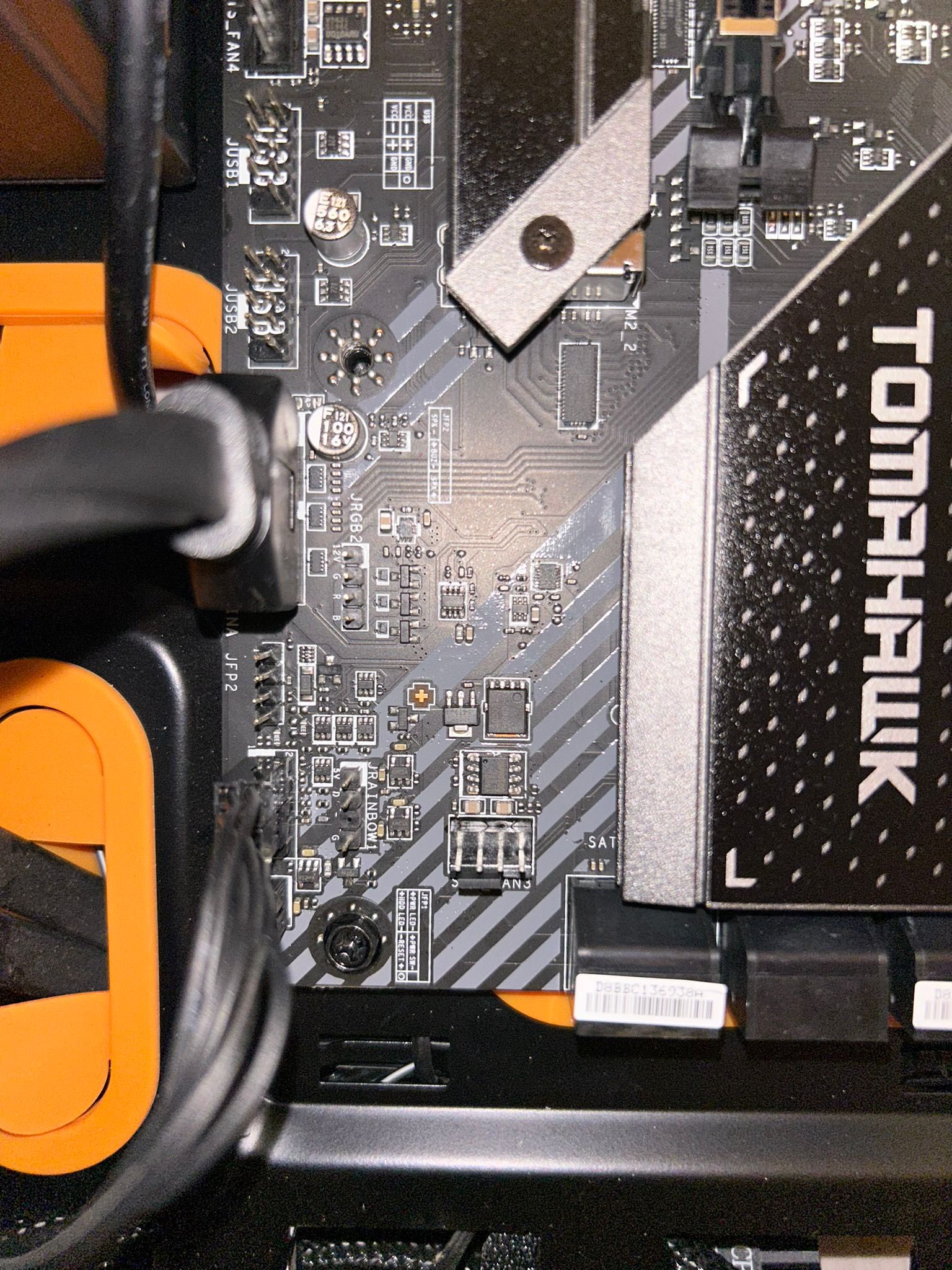

Hier einige bilder

Hast du die CPU warm gemacht, sodaß der Kühler sich leicht entfernen ließ? Da kommt schnell mal zuviel Kraft zusammen und irgendwas geht in die Binsen. Edit. Du hast tatsächlich die CPU mit rausgerupft. Puh.
Überprüf auch nochmal, ob die Kontakte vom Powerschalter noch richtig sitzen.
Bei den Bildern fällt mir mal wieder die falsche und teilweise fehlende Verschraubung des Mainboards auf.
Und um den Sockel zu inspizieren sind die Bilder leider nicht scharf genug. So seh zumindest ich mal nichts.
duAffentier schrieb:
Makrokamera macht gut scharfe Fotos aus der Nähe.
SInd alle Pins gerade? Siehst du sonst wo etwas, was komisch ausschaut?
was mir aufgefallen ist aber nur beim fotos machen ist dieser schwarze fleck unten am sockel, weiß nicht ob das einen zusammenhang hat, ansonsten ist mir nicht wirklich was aufgefallen
uff ... selbst noch nicht geöffnet ... aber, nuja ...
Die PGA Sockel von AMD neigen dazu, dass der Prozessor daran kleben bleibt. Dutzende Mal passiert, nie ein Defekt.

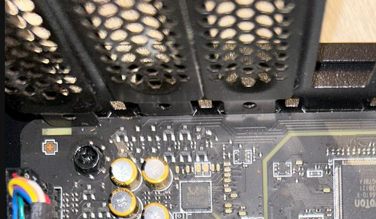

Fehlen da die Abstandshalter unter dem Board?
Reaktionen: CBecker
uff ... und oder: ist dss eine Klammer von nem Kühler? Also Klammer die den Lüfter hält?
Bitte sowas immer entfernen.
