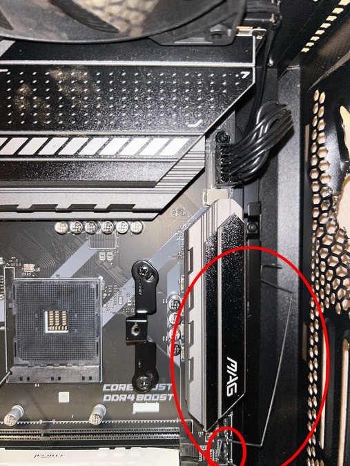

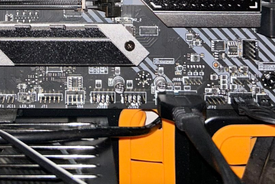

Das ist schon das dritte falsch-angeschraubte Board diese Woche hier im Forum.Maxysch schrieb:@Tevur gutes Auge
- Dez. 2021
- 41
muss sagen hab das total vergessen mit den mb-schrauben, die waren vor 2 jahren als ich den zusammengebaut habe nicht dabei und ich wollte nicht paar tage auf eine ersatzlieferung warten und bis dato vergessen neue zu verbauen
Wie ist denn da nun der Stand der Dinge? Alle Abstandshalter drunter? Alle Halter verschraubt? Hast du überhaupt Mainboardschrauben?
- Jan. 2023
- 4.675
Wohl eher nicht.Unlucky123 schrieb:muss sagen hab das total vergessen mit den mb-schrauben, die waren vor 2 jahren als ich den zusammengebaut habe nicht dabei und ich wollte nicht paar tage auf eine ersatzlieferung warten und bis dato vergessen neue zu verbauen
- Dez. 2020
- 2.805
Nochmal der Vollständigkeit halber:
1. Die Abstandshalter müssen verbaut werden, weil sonst zum Einen mechanische Spannung auf das Board kommt, die zu Haarrissen durch die Leiterbahnen führen kann... vor allem wenn dann noch eine CPU aus dem Sockel gerissen wird. Zum Anderen, weil die Lötstellen auf der Rückseite das Metall des Gehäuses berühren, was zu Kurzschlüssen führt.
2. Das Board muss durch ALLE Schraublöcher auf den Abstandshaltern festgeschraubt werden. Die Schrauben dienen zur Erdung des Boards, also zum Ableiten von elektrischen Ladungen, die im ungünstigen Fall Kondensatoren, Chips oder gar eingesetzte Komponenten grillen können.
- Dez. 2021
- 41
also abstandshalter sind alle dran, nur einige MB schrauben haben gefehlt. habe eben die restlichen schrauben verschraubt aber starten tut der trotzdem net
Nach so vielen Fehlern ist kaum noch sicher zu sagen, daß du nichts gegrillt hast. Da müßte man anfangen mit anderen Teilen gegenzuprüfen. Davon laß aber die Finger und hol dir erst mal Hilfe.Unlucky123 schrieb:aber starten tut der trotzdem net
Hast du den Bügel rausgenommen?
