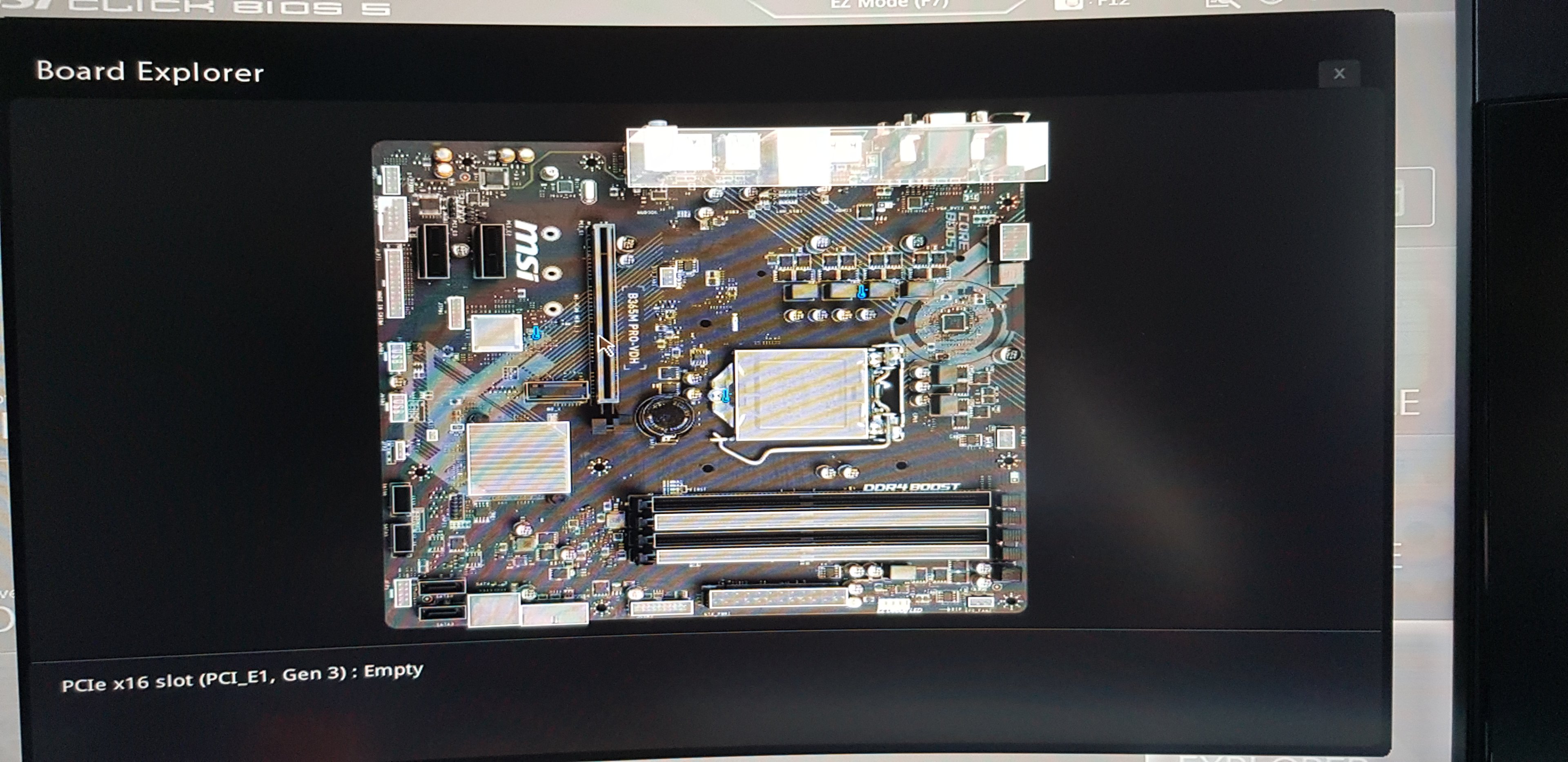

Heute habe ich meine gpu (rtx 3070) reinigen wollen und auch neue wlp auftragen wollen soweit so gut. Dachte dass es auch geklappt hat aber anscheinend nicht (Na ja so die Kurzform). Nachdem ich die gpu wieder verbaut hatte und alles wie zuvor auch wieder eingesteckt hatte lief sie garnicht mehr. Sprich die Lüfter drehen sich nicht und ich bekomme blackscreen. Ich habe meinen bildschirm per hdmi an das Mainboard angeschlossen so komme ich zumindest in die BIOS (siehe Bild evtl. hilfreich.) Ich habe die gpu jettäzt bereits mehrmals wieder ein und ausgebaut um zu checken ob nicht doch die pcle stecker nicht gescheit drinnen sind, vergebens. Der Grund des säuberns war der, dass die gpu beim zocken relativ stark erhitzt ist und somit der pc auch über die jahre ziemlich laut geworden ist. Den pc habe ich jetzt ca. 3+ Jahre und ich hatte bis jetzt nie probleme. Die WLP die ich benutzt habe ist die Arctic MX-4. Eigentlich versuche ich immer bestmöglich mit meinen sachen umzugehen weshalb es mich so wundert, dass es jetzt nicht mehr funktionier.

Es wird sehr wahrscheinlich an der Karte liegen. Evtl. musst du nochmal den Kühler abbauen und dir den DIE ansehen ob da nicht ein Schaden entstanden ist oder so.
Kleine Bauteile auf den Platinen können schon mal mit beschädigt werden und fallen zunächst nicht wirklich auf.

So Leute danke für euren ganzen ferndiagnosen und tipps end vom lied, war wohl tatsache zuviel druck drauf und die karte ist Schrott. Na ja am ende weis man immer alles besser, da es mein erstes mal mit dem öffnen und zumachen der karte war hab ich wohl die schräubchen zu fest gezogen.
