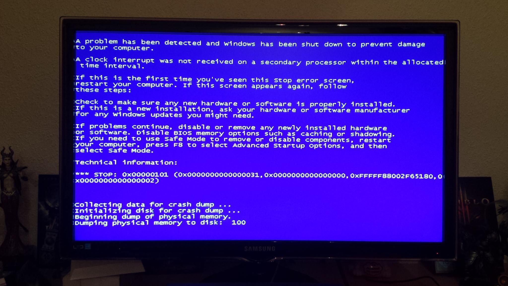

hab von meinen Bruder seinen PC bekommen. Er wollte Windows 7 drauf machen und jetzt geht er nach wenigen Minuten immer einfach aus, friert ein oder es kommt ein Bluescreen.
Memtest86+ -> Keine Probleme
Prime95 nach 5 Test -> Keine Errors etc.
AMD GPU ausgebaut und nur per HD4000 -> Probleme weiterhin vorhanden.
Abgesicherter Modus -> Läuft, hab es ca. 15 min bis 20 min getestet.
NT? Motherboard? iGPU? Oder irgendetwas, was einen Konflikt verursacht...

Bluescreen:
Ein anderer Bluescreen:

So eine richtige Idee habe ich leider auch nicht. Wenn Du prime 95 mit "small FFT" startest, ist die CPU unter Vollast, aber das entspricht eher nicht dem beschriebenen Szenarion, daß der BSOD ohne Last auftaucht. Die CPU zieht dann eigentlich <50W und schaltet immer nur mal kurz hoch,, wenn ein Dienst (Virenscanner, neue Seite ansurfen) für eine Sekunde was rechnen will. Dadurch kommt es zu kurzen, heftigen Lastwechseln. Diese sind eine Herausforderung für die Low-ESR-Kondensatoren im Netzteil und auf dem Board. Das AsRock hat aber Feststoff-Kondensatoren und das Extreme-Board ist da m.M. über jeden Zweifel erhaben.
prime95 "blend" kommt dem Szenarion nicht wirklich näher, aber immerhin pausiert die CPU bei den RAM-Zugriffen etwas, was auch sehr anspruchsvoll für die Glättung ist.
