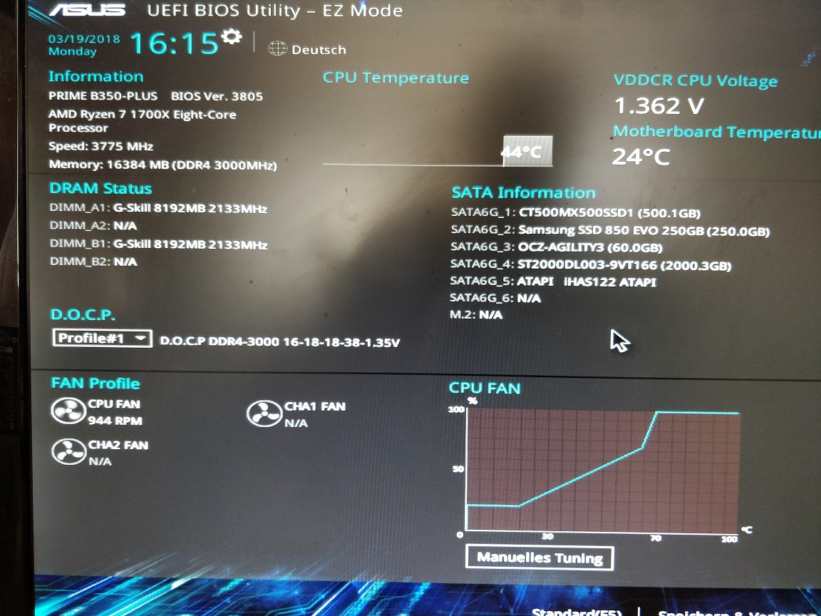

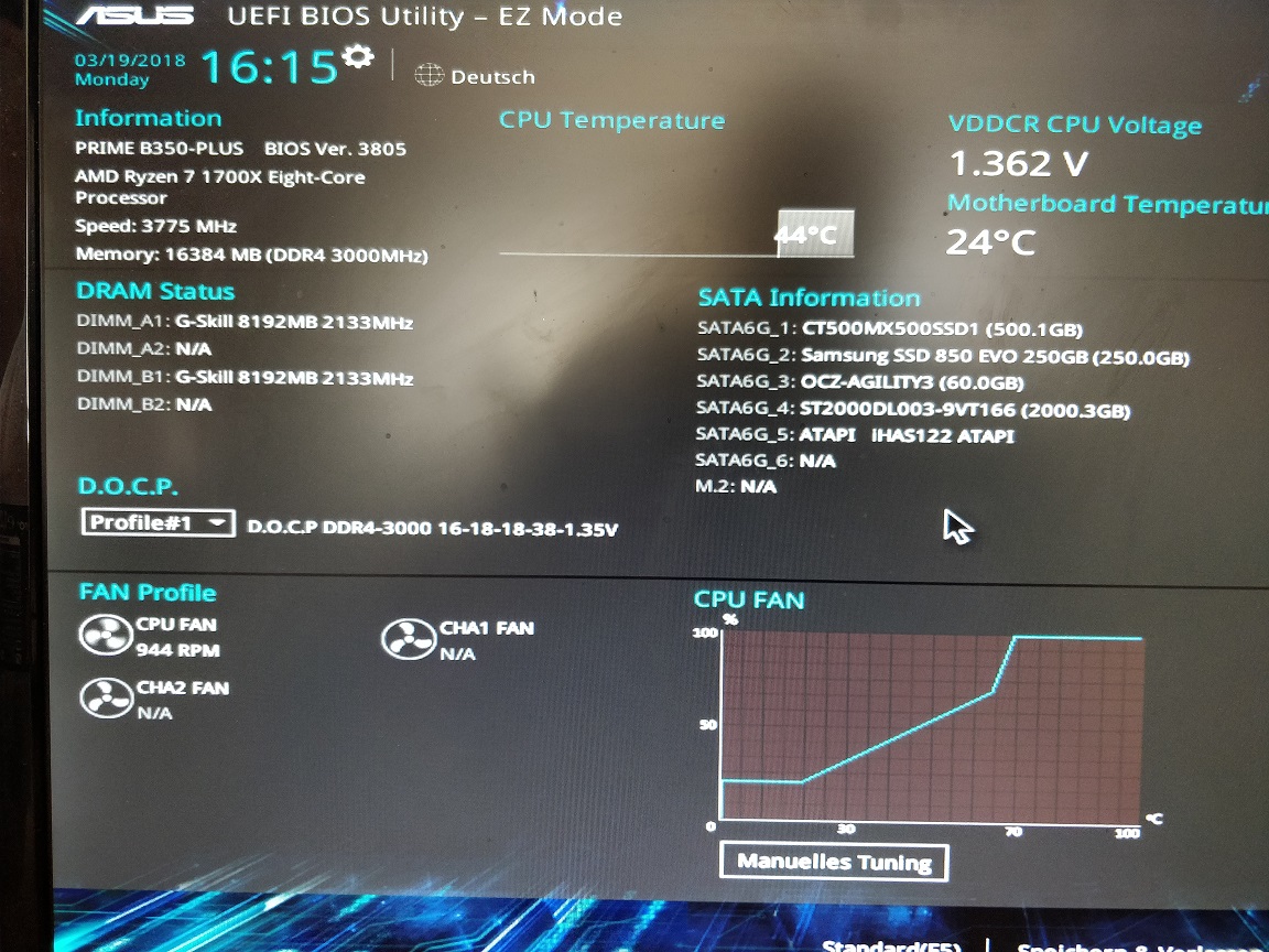

So sieht es in meinem Bios aus:
Bios Version 3805. Ich habe das DOCP Profil #1 ausgewählt, da es in der hier im Forum in der Gaming PC Kaufberatung für die AMD CPU dabei stand. Ist damit der RAM schon direkt übertaktet? Sorry, bin halber Laie :)

Wer kann mir bitte helfen? Läuft mein Speicher überhaupt übertaktet (siehe Screenshot Zwiebel Beiträge weiter oben)?
